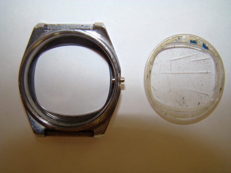

Добрый день.
Прошу откликнутся людей занимающихся изготовлением стекол в Украине, стекло очень нужно на вот такой корпус.
ID:	291249   Нажмите на изображение для увеличения

Меня давно интересует, можно ли сделать самому такое стекло? Только чтоб идеально получилось

Можно на станке высечь из целого куска, но полировать потом то еще занятие. У меня есть задумка высечь себе на ракету телевизор новое, оно похоже на это.

Сообщение от Trops Посмотреть сообщение
Изготовить матрицу и пуансон не сложно(но дорого), поэтому для разового применения не имеет смысла.

Сообщение от Slepoy Посмотреть сообщение
(но дорого),
алюминиевую болванку-дорого напильником обточить???))))

Сообщение от аалександр Посмотреть сообщение
гыгыкс
нужен пуансон, матрица и нож, подрезающий стекло - одновременно
все с очень приличной точностью как в размерах так и в качестве поверхностей...
ценник будет, я думаю, нечеловеческий если самому и для себя не делать... а дальше - технология описывалась в прилепленной теме про пластиковые стекла...

Сообщение от DenisP Посмотреть сообщение
вы собрались массовое производство стёкол открывать??одновременно...
Если клиент готов, я заказываю данные приспособы у серьёзного дядьки, который не работает напильником.

Slepoy
вы можете вообще не работать-а на серьёзного дядьку все заказы свалить.понятно откуда появляется -"дорого".дядьке нужно заплатить ,и себе оставить не меньше за поимку и развод клиента.))))так и в москве многие "работают"....
в данном случае что мешает сам корпус использовать как матрицу,и в чём сложность вытачивания из люминя -закруглённого квадрата для пуансона??? я бы вообще-ручкой от молотка выдавил... для начала.))))
Slepoy
Я отвечал на вопрос "можно-ли изготовить идеальное стекло", а не ремонт на коленке.
