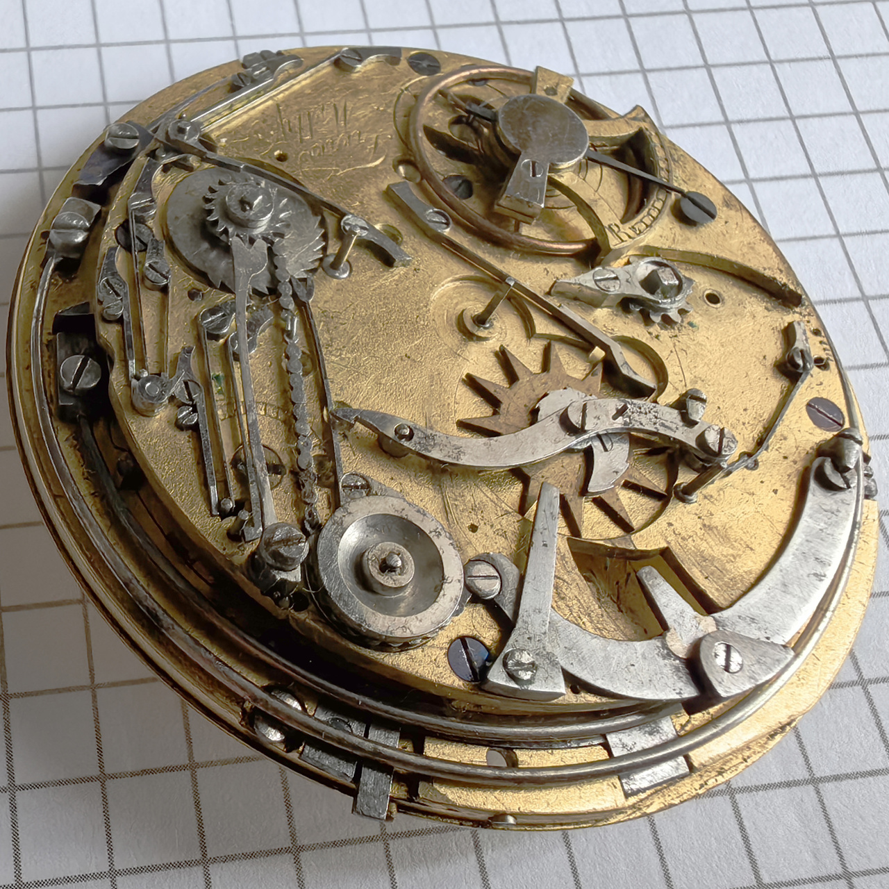

Репетир Freres Melly. Нужна помощь...
Привет всем!
Много не хватает. Нужна помощь.
В идеале - такой же мех (или хотя бы похожий).
Заранее благодарен...
С уважением
форумчанин

Такие вещи делали штучно.Унификации тогда не намечалось.Многого нет,что то уже восстанавливали и изготавливали.Восмотрите на шлицы винтов.Они разного качества и разной глубины и ширины.Посмотрите на острые углы рычагов.При использовании разных инструментов углы получаются тоже разного качества.

Эти часы сделаны до "Эпохи Стандартизации" появившейся в начале 19 века,вот справочка для общего развития.
"Исторический контекст: До XX века ремонты проводились путем индивидуального восстановления или изготовления новых деталей по месту. Появление стандартизированных деталей и сборочных единиц (блоков) стало ключевым фактором для перехода к модульному ремонту."
То есть вам нужно искать человека который поставит на ноги эти часы ,но не "похожий механизм".
iskendir12 ,приветствую,похоже их "футболили" от батареечника до автомеханика )). Купят, посидят ,по вздыхают ,болтик заменят, поймут что смысла по деньгам нет ,облизнутся и продадут дальше ))) Вопрос имею, без подтекста,вы бы осилили?

***приветствую,похоже их "футболили" от батареечника до автомеханика )). Купят, посидят ,по вздыхают ,болтик заменят, поймут что смысла по деньгам нет ,облизнутся и продадут дальше **** Согласен,но восстанавливать,ремонтировать их начали до появления батареек.Сама по себе конструкция не долговечная,ненадежная.Сделать можно все,но для себя.Здесь не важны время и деньги.А для *заработать немного денег* совсем не подходит.Но думаю что с развитием технологий лазерной резки и моделирования,через пару пятилеток это станет вполне возможно,не дорого,но не так азартно.

Немного скудно изложил о том что нужно.
Сорри...
Интересуют контуры рычагов и иных недостающих деталей.
Помощь предполагалась в виде фото такого же механизма, или похожего.
С уважением
форумчанин

Механизм не такой как Ваш, но схематично тоже самое.

Только система все или ничего фиксировалась крючком.

Думаете по центру улитка четвертей стояла? Поэтому четырехгранная ось.
На три молоточка (у моего) побольше рычаги взвода будут...
А есть еще фото этого механизма?
Спасибо Gosha1.
Можно поподробней - что за система все или ничего которая фиксировалась крючком?

Вот есть сайт и книжку по ним можно загрузить,может найдете что то для себя :
https://www.watkinsr.id.au/crespe.html
Спасибо Gosha1.
С уважением
форумчанин
Не обратил внимания что на три гонга.
У меня обычный четвертной.
Но в любом случае там должны быть и улитка четвертей и рычажок боя четвертей.
