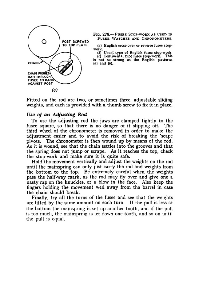

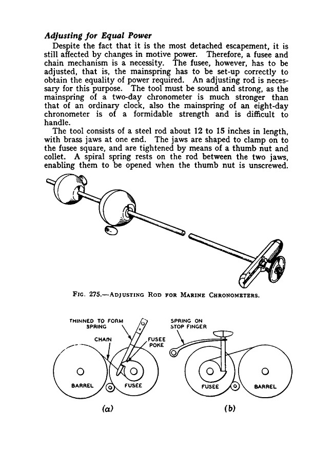

Название: Adjusting for equal power 01.jpg
ID:	2238127   Нажмите на изображение для увеличения
Название: Adjusting for equal power 02.jpg
