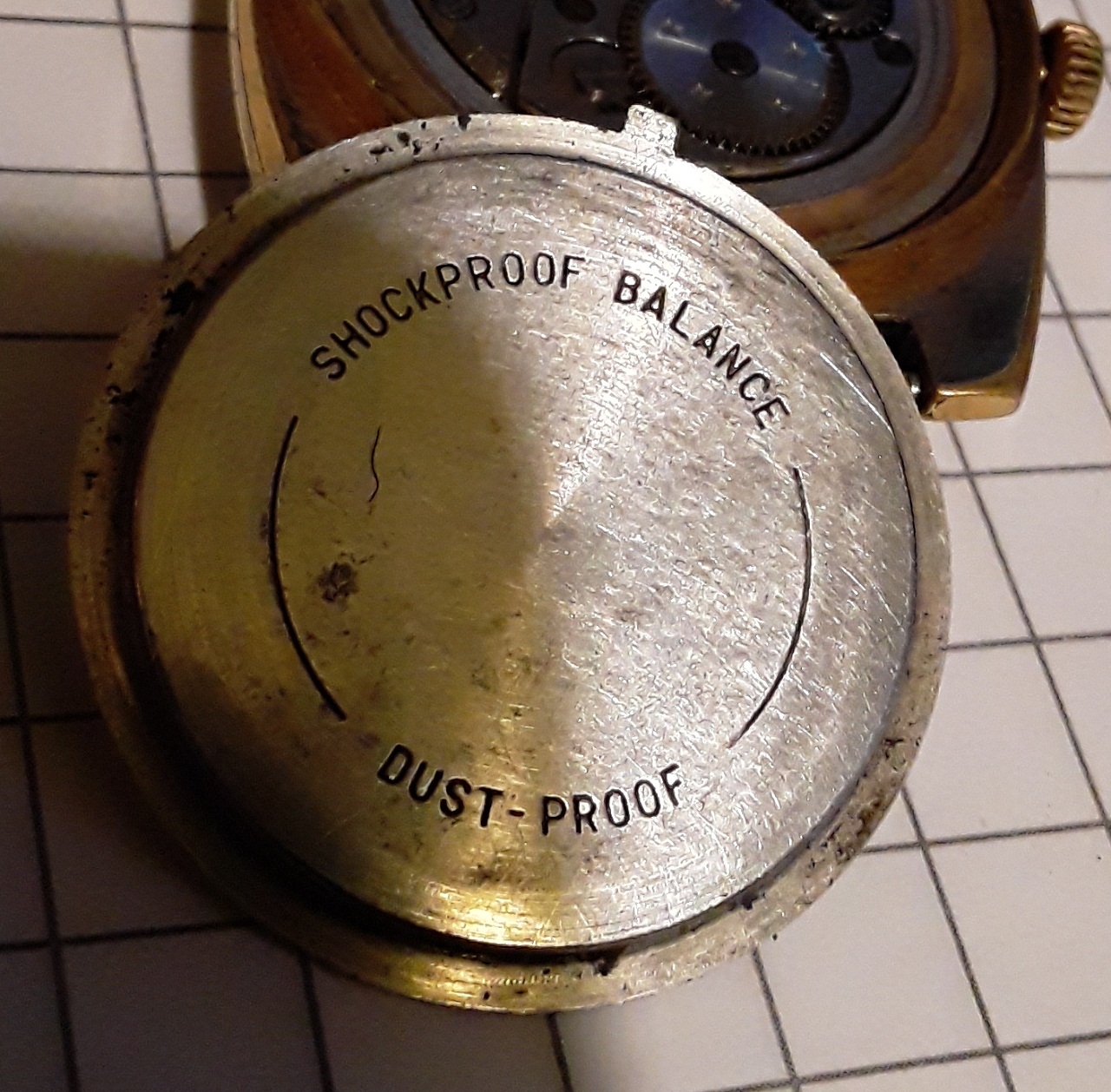

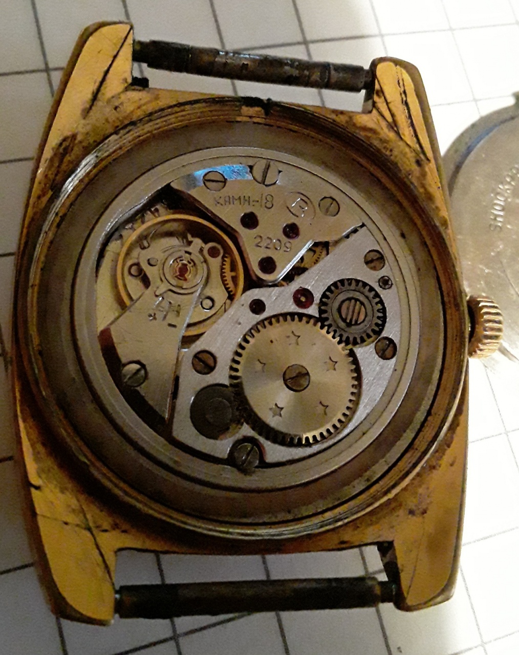

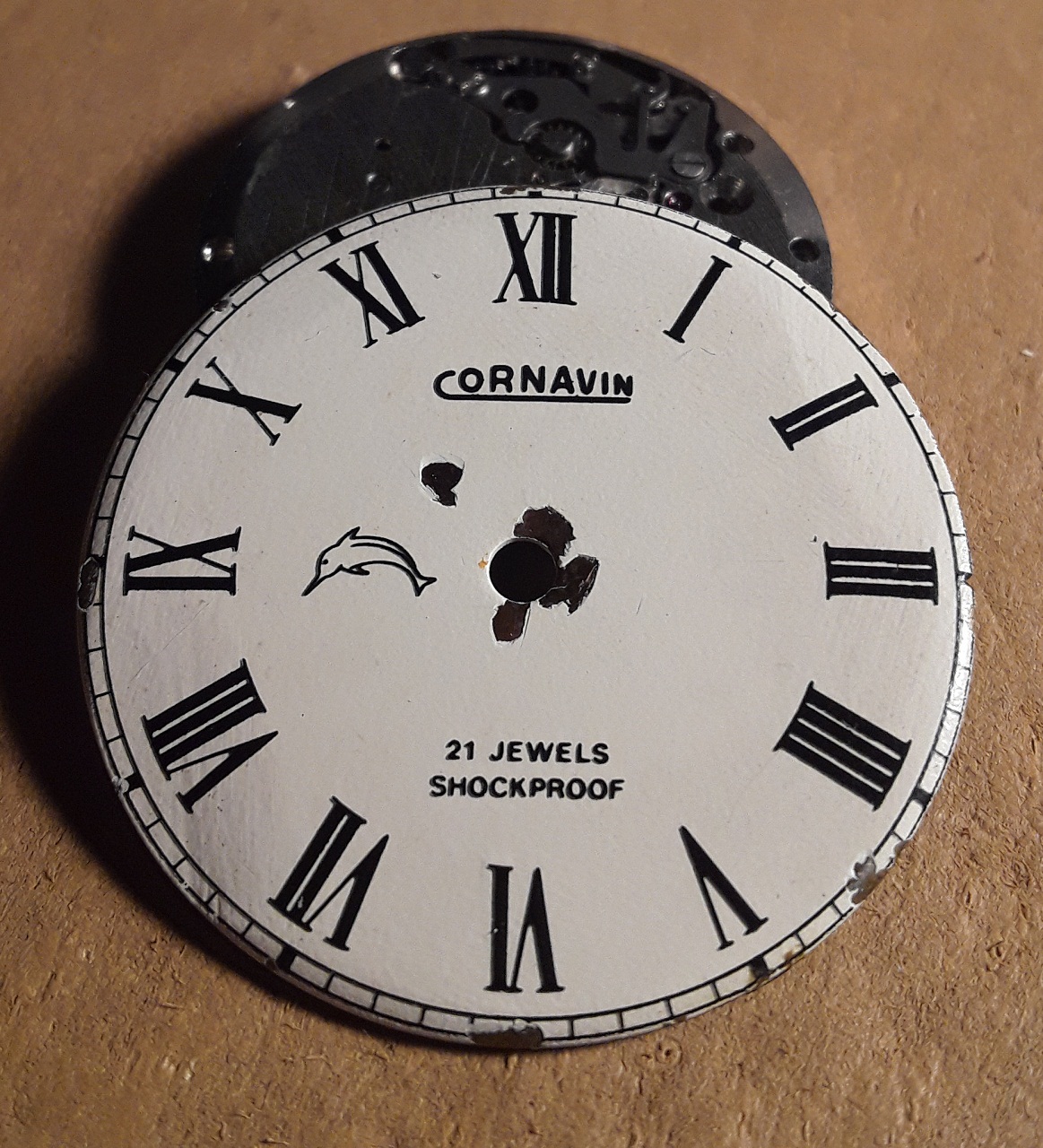

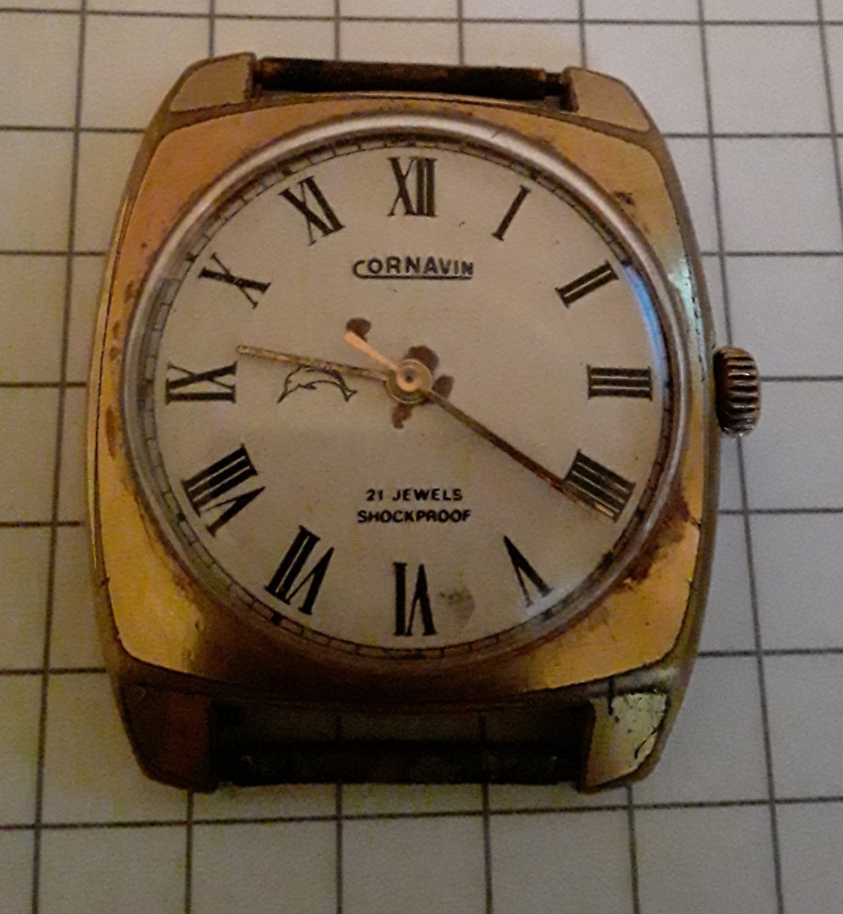

Добрый день!
Есть у меня такие часы.
На циферблате написано Cornavin 21 камень.
Внутри механизм Восток 2209 18 камней.
Видимо что-то меняли. Не могли же с завода так выпустить.
Думаю меняли циферблат. Поставили экспортный.
Но тогда почему на крышке выбито на английском?
Подскажите, пожалуйста, что в этих часах родное, а что было заменено?

Меняли. Под фирмой Cornavin продавали и Полеты и Востоки и Ракеты и все остальное. То есть Востоковский мех сам по себе в Корнавине это нормально. Но мех должен быть в маркировкой на латинице и количество камней как на циферблате. Задняя крышка на Корнавине (как и на всех экспортных моделях) тоже должна быть на латинице.
Что меняли в этих часах можно только догадываться.... похоже все.

Часть механизма с надписями на русском языке и баланс не родные.

Да, Вы правильно поняли. В Корнавин, если это был Корнавин а не Восток поставили бы механизм с маркировкой на латинице (Х jewels). Крышка тоже на латинице. Но в принципе можно восстановить механизм и на русском языке. В данном механизме разнородные мосты: 2 имеют фаску по краю (ранние механизмы 70х и 80х) и один без фаски (поздние 80е и 90е). На часах стоит ранний баланс без регулятора выкачки. Я думаю если поставить 3й мост с фаской то уже будет не плохо. Либо можно восстанавливать как более поздний механизм и тогда надо менять мосты с фасками на плоские.

Циферблат незаводской, востоковский 22й калибр - 18 камней, а не 21.
У "советских" Корнавиных обычно или, возможно, даже всегда задняя была с надписью Корнавин на латинице.
Механизм, скорее всего, изначально стоял поздний, без фасок, с надписью "2209 SU". А циферблат был с надписью "Wostok" "18 jewels", хотя учитывая надписи на задней крышке на англ. должно было быть "Vostok", но были именно "Wostok".

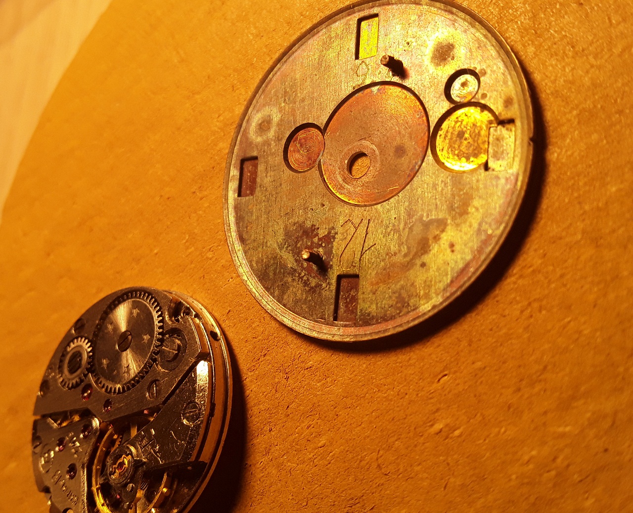

Циферблат, возможно, на скотче
Не припомню механизмов 21 камневых, чтобы по ножкам цифера подходили к 2209

Добрый день!
Крепился на ножках, но циферблат немного изогнут. Возможно подгоняли.
