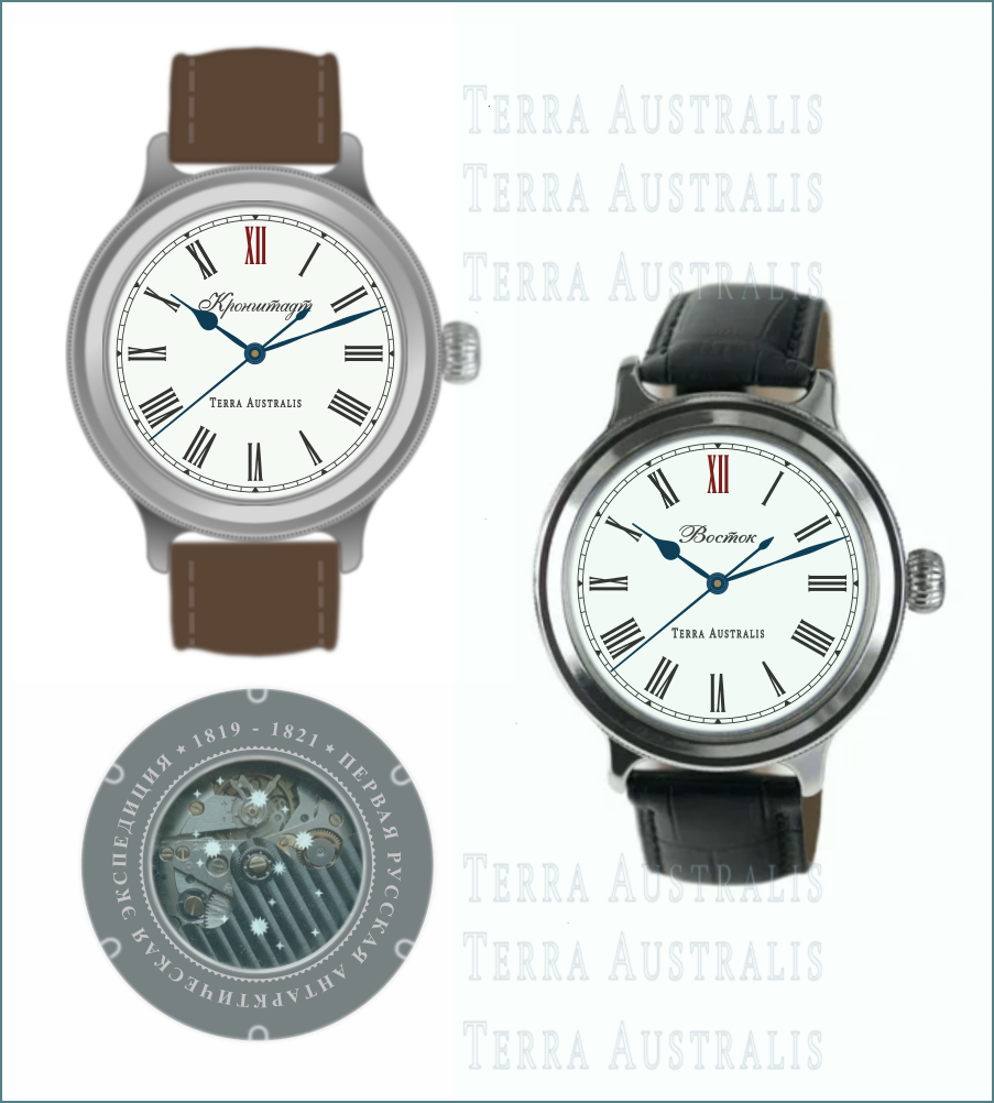

Эта тема задумана не только как публикация дизайна, а и как «челобитная» в адрес ЧЧЗ Восток подвигающая завод выпустить в 2021 году часы в 55-м или 54-м корпусе (или в обоих), посвящённые 200-летию Первой русской антарктической экспедиции 1819-1821 годов на шлюпах «Восток» и «Мирный» под командованием капитана 2-го ранга Ф.Ф. Беллинсгаузена и лейтенанта М.П.Лазарева, главной целью и результатам которой было отыскание предполагаемого южного материка, именуемого сейчас Антарктидой.
Часы должны быть недорогие, в прямом смысле слова - народные, без кавычек. Событие, которому они посвящены — память и гордость всех народов, входивших в то время в Российскую империю.
Призываю поддержать эту «челобитную» репликами и, конечно, голосованием.
Почему я назвал модель Terra Australis ?
Название «Антарктида» континент получит уже ближе к концу 19 века, а во время экспедиции искомый гипотетический южный континент называли Terra Australis на латыни, языке науки тех времен, или просто «южная земля» по-русски. А саму экспедицию называли экспедицией к южному или антарктическому полюсу.
Если завод заинтересуется, то часы должны выйти под маркой «Восток», естественно. А Terra Australis – возможное название модели. Мне оно видится удачным, и это как раз тот случай, когда латиница на русскоязычном циферблате уместна. Если придумают лучше и по-русски - тоже хорошо.
Организовывать коллективный заказ на форуме намерения не имею. Надеюсь, что завод пожелает самостоятельно выпустить такие часы. Но вполне возможно, что я ошибаюсь. Поэтому прошу всех, кто готов выступить организатором такого коллективного заказа дать знать об этом в голосовалке. На всякий случай.
Я бы мог, конечно, и просто написать на завод с таким предложением, но, как писал В.В. Маяковский, «голос единицы тоньше писка», поэтому лучше пусть будет хор. Если будет.
А если хора поддержки не будет или завод не рискнёт, то я планирую сделать такие часы в одном экземпляре под именем «Кронштадт». С одной стороны, в продолжение часов Кронштадт-2409 и Кронштадт-3603, сделанных на тему морских часов эпохи Союза, а с другой, - экспедиция готовилась, началась и закончилась в Кронштадте, и жизнь её участников была теснейшим образом связана с Кронштадтом. Поэтому такое название и красуется на одном из циферблатов.
О дизайне
Дизайн делался в корпусах 54 и 55 ЧЧЗ «Восток», с той мыслью, что заводу будет легче решиться выпустить часы в освоенных корпусах. Тем более, что стиль обоих корпусов вполне подходящий. Хотя, если завод решит (или уже решил) всё-таки сделать из нержавейки обычный консервативный корпус, «как у всех» и без фантазий, то и это будет очень-очень хорошо. И для этого проекта, и вообще — пригодится им для других проектов.
Таким образом, моя задача сводилась к дизайну циферблата, стрелок и крышек.
Как было сказано в одной из инструкций адресованных Ф.Ф.Беллинсгаузену при подготовке экспедиции, «… определение долготы входит в число ежедневных трудов мореплавателя ... », а специально созданным для этих трудов инструментом является морской хронометр. Поэтому естественным было сделать дизайн циферблата и стрелок именно в стиле морского хронометра тех лет. На такие циферблаты и стрелки участники экспедиции смотрели ежедневно. Вот и мы будем смотреть и вспоминать их. Морские хронометры были закуплены уже на пути, в Англии. Это были хронометры Барру (Barraud) и Арнольда (Arnold). Когда рисовал, я обращался больше к оформлению хронометров Барру начала 19 века. На них уже были применены стрелки тех форм, что всем известны сейчас как типичные стрелки морских хронометров и палубных часов.
На шкале применены треугольные метки, что было нормой тогда, возможно, для всех хронометров. Прямоугольные метки возобладали столетием позже. Ну а цифры часовой оцифровки в те времена на морских хронометрах были римскими, практически без исключений. Видел арабские цифры часовой оцифровки на хронометрах 19 века только на редких экземплярах с 24-часовой шкалой. Цифры вычерчены более сложными, чем делали тогда от руки, но такими же лаконичными, и это не некий готовый шрифт из набора (который по клавишам клац-клац и готово).
Формы и пропорции цифр и стрелок, конечно, не являются копией или полным подобием оных того или иного исторического хронометра, они сделаны так, как мне показалось красивым для наручных часов в данных корпусах.
На хронометрах тех лет почти всегда были каллиграфические надписи, одновременно с шрифтами с засечками (тоже от руки нарисованные, как и всё на циферблатах тогда), поэтому в обоих вариантах дизайна также применены совместно каллиграфические и романские шрифты.
На стекле крышки 55-го корпуса изображено созвездие Южный крест в окружении близлежащих звёзд. Это созвездие — символ Южного полушария, указывает южное направление и красуется даже на флагах ряда стран.
Звёздное небо занимало в мировосприятии моряков тогда очень значительное место. Вот как красиво написал мичман П.М. Новосильский, участник экспедиции, в своём дневнике :
«Перейдя экватор, мы простились надолго с нашей родной Полярной звездой, которая, как известно, находится на конце хвоста созвездия Малой Медведицы. С уменьшением северной широты она всё понижалась к горизонту и сегодня совсем канула в воду, на противоположной стороне явились Магеллановы облачка, соседние с Южным полюсом. Они по мере увеличения нашей Южной широты, всё будут возвышаться над горизонтом, и если б удалось нам увидеть их прямо над головой, цель экспедиции была бы вполне достигнута, потому что мы находились бы тогда у Южного полюса...»
Так что, глядя на эти часы, мы будем видеть то, что было предметом регулярного внимания участников экспедиции, и вообще, моряков того времени : циферблат и стрелки морского хронометра и звёзды …
На глухой крышке 54-го корпуса также возможно изображение звёзд, конечно же, однако, я примерил ещё и весьма тривиальный вариант, изображающий Антарктиду и соответствующую часть маршрута экспедиции.
Волнистый круговой орнамент на крышке даёт представление о продолжительности приключения — 107 недель, именно столько волн умещено по кругу.
Механизм, естественно, калибра 2415 с АПЗ или 2409, без АПЗ. Однако, я сделал и вариант дизайна для механизма 2433 с открытым балансом. Вроде бы завод его снова собирается выпускать. Если завод пожелает сделать часы с открытым балансом в освоенном корпусе, то, учитывая, что для часов с открытым балансом хорош именно некий классический дизайн, - такой вариант может пригодиться. Его основное отличие и решение - в часовой оцифровке переменной высоты, вписанной между окружностью шкалы и невидимой окружностью, описывающей окно баланса и логотип с названием модели.
К слову, завод опосредованно получил своё современное название «Восток» в честь флагманского корабля этой экспедиции, - шлюпа «Восток». В честь него названы были первые космические корабли «Восток», а с началом космической эры многие отечественные часовые заводы получили связанные с космосом названия («Ракета», «Полёт», «Чайка»), и Чистопольскому ЧЗ посчастливилось, - досталось имя «Восток», уже от нашей первой серии космических кораблей. Может быть это обстоятельство также поспособствует интересу завода.
Конечно, просится сказать что-то красивое о самой экспедиции, как о приключении, и о её участниках, героях, но это длинно и навряд ли уместно здесь. Хотя, это та самая «легенда товара», и ей нужно уделить некоторое внимание заводу, если делать товар, а не продукцию. Вроде бы и «знают все всё и так», но уже не все, и не всё, и не так. Но сделать это кратко и заразительно - это отдельный приличный труд.
