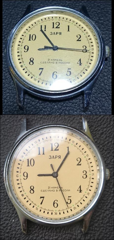

Элемент декора который я бы хотел видеть в подобном исполнении часов - это зеркальный кант вокруг циферблата. Если этот элемент правильно реализован ( под углом ) ( у меня есть Заря с великолепной реализацией данного элемента ), то это делает часы прозрачными и воздушными, бесконечными и просветлёнными.
