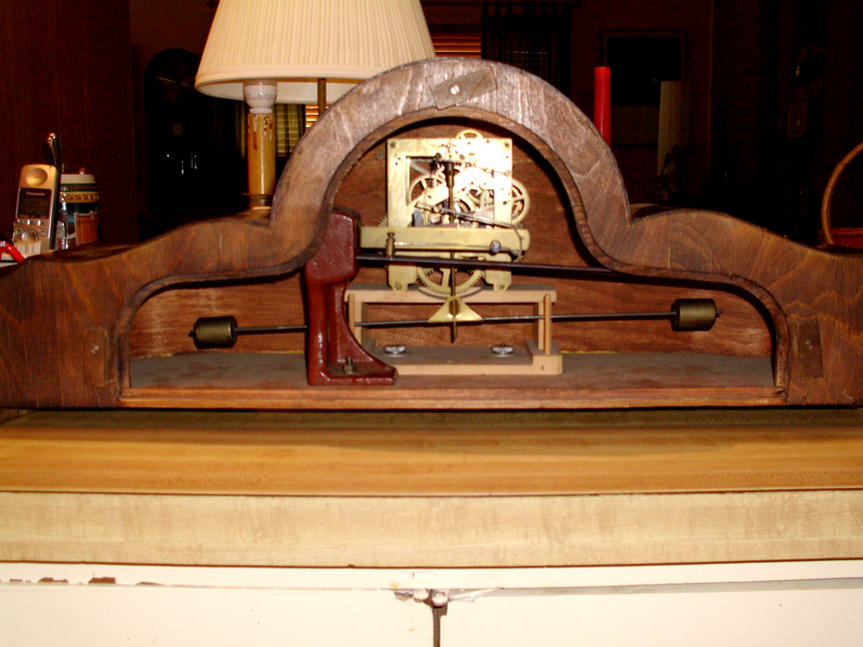

интересное решение, когда лимит по высоте не позволяет использовать длинный маятник, а механизм низкочастотный (от настенных часов)
Название: back of clock with movement and pendulum.jpg
немецкая придумка под названием waagependel (горизонтальный маятник), позволявшая производителям в тяжелые послевоенные времена использовать имеющиеся в наличии механизмы от настенных часов в каминных часах
хотя для часов ТС оно не подойдет
