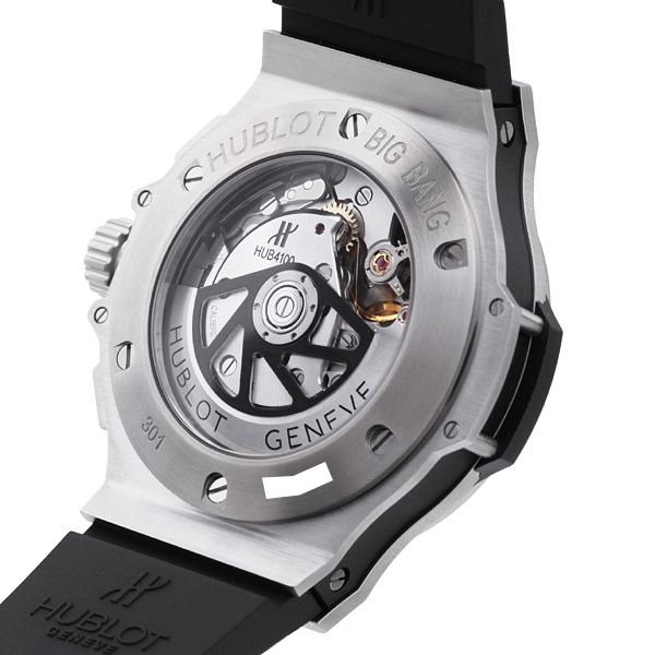

то, что там не ЕТА2894 это точно
там мех на базе 7750
официальный сайт говорит, что там калибр HUB4100
http://hublotfusionclub.web.fc2.com/movement.htm
хотя эти 4100 тоже бывают разные, от почти стандартного до сильно модернизированного
почти стандарт, обычный баланс элаборэ

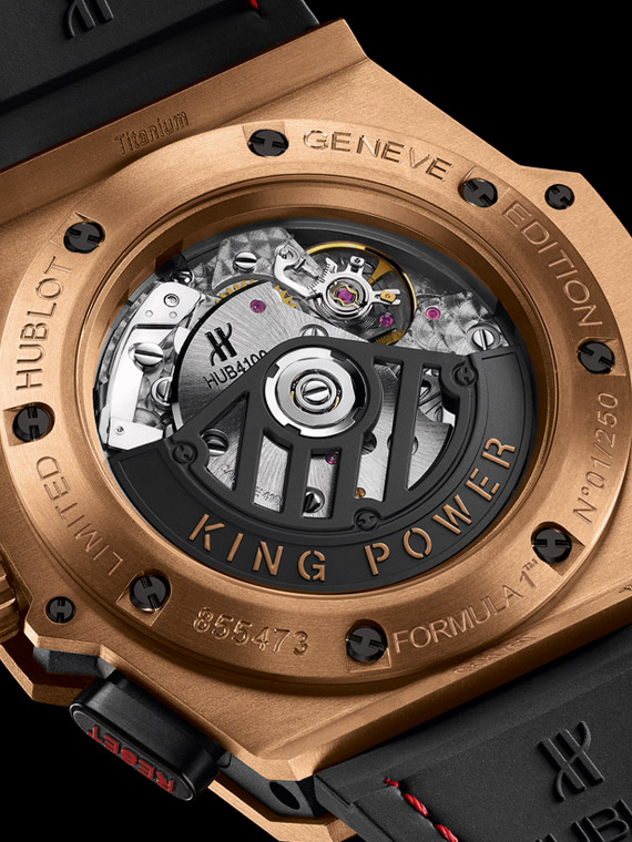

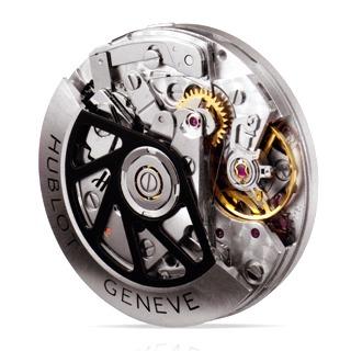

другой мост автоподзавода, баланс глюцидуровый

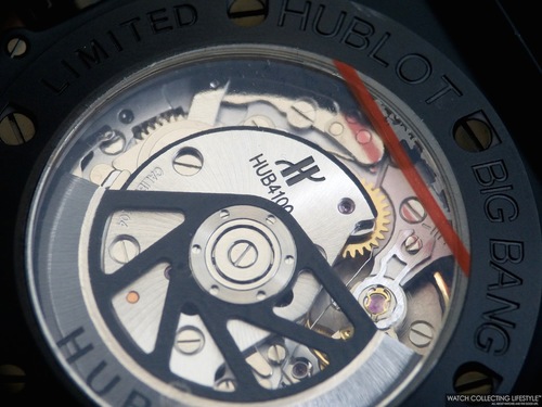

другой мост автоподзавода, мост баланса, контур 3/4 платины и регулятор, керамический подшипник (с керамическими шариками), изменен рычаг пуска хронографа
другой мост автоподзавода, мост баланса, контур 3/4 платины и регулятор (Spirofin), керамический подшипник, изменен рычаг пуска хронографа
