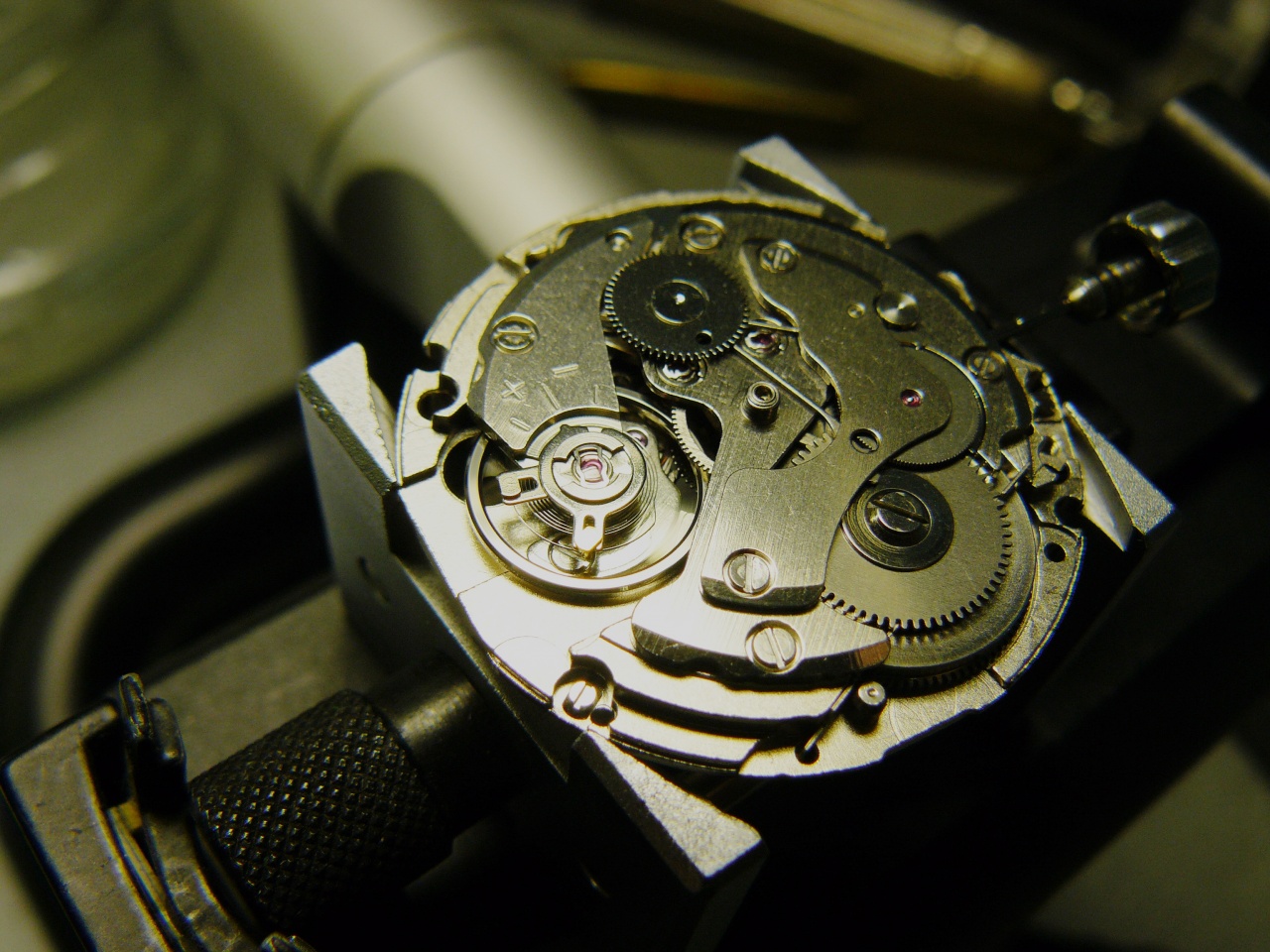

установлены колеса ангренажа

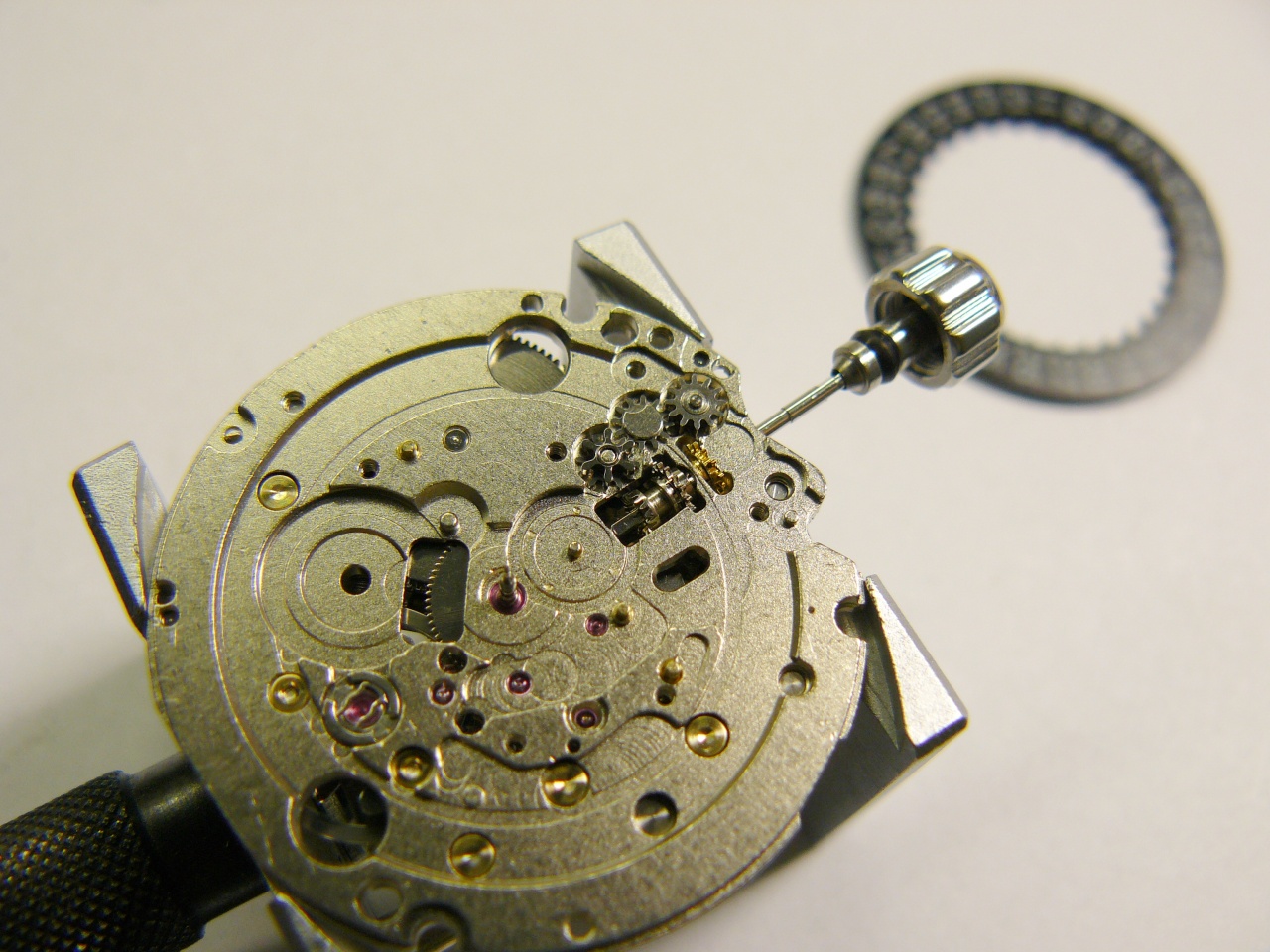

колеса корректировки даты и вексельное колесо:

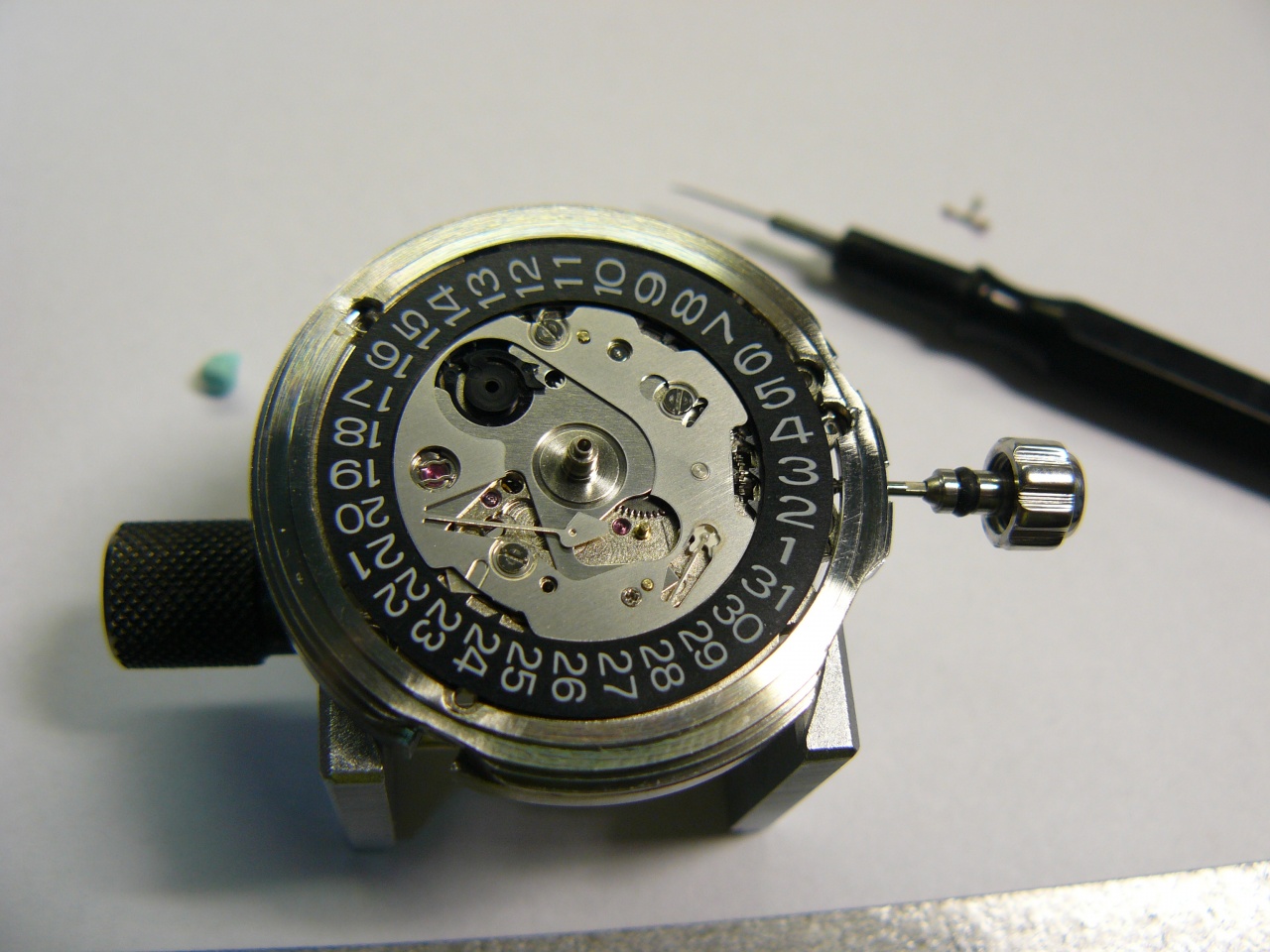

на изнанке календарного моста прикреплено еще одно колесо системы корректировки даты

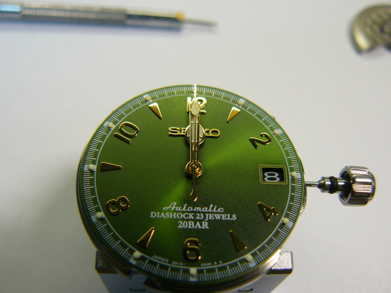

циферблат и стрелки:
