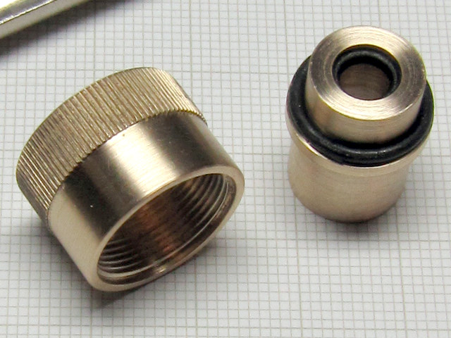

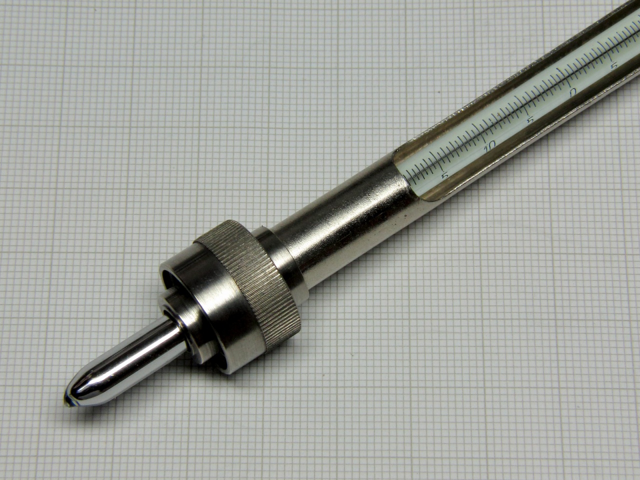

Самодельно никелирование деталей из латуни
Добрый вечер всем!
Недавно я восстанавливал рефрактометр. Нужно было изготовить недостающие детали из латуни, следовательно было нужно сделать покрытые из никеля для этих деталей. Решил сделать это сам, так как никелирование часто необходимо после выполнения больших ремонтов некоторых часов. Результат виден на фотографиях ниже.
Если кто-то делал такие работы, то я желаю обменяться опытом. Конечно процесс который использовался является полностью безопасным, нет ядовитых веществ в нем.
Знаю, о промышленных процессов и использовании калий-цианида, но о них не желаю обсуждать, только о кислотных электролитах.
Использовались уксусная кислота и пищевая соль, никелевые электроды и источник питания.
С уважением
Душан
Название: Thermometer parts ready for nickel plating 01.jpg
ID:	473006   Нажмите на изображение для увеличения
Название: Thermometer nickel plating 02.jpg
ID:	473007   Нажмите на изображение для увеличения
Название: Thermometer protective sleeve bushing and mounting nut 03.jpg
