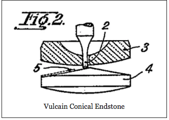

Odissey 21.02.2023 00:37
Вложений: 1
Сообщение от lexei (Сообщение 6661724)
Не совсем верно...
Хорошо ,что не написали : "Совсем неверно" И на том спасибо! Я ведь писал про советский часпром вообще.
Качество исполнения страдало у самых ранних экземпляров (с белыми колесами), а потом вроде как выправилось. Да, до прототипа не то, чтобы далеко, вообще никогда, но относительно остальных советских механизмов вполне было на уровне. А потом стало потихоньку скатываться. Сначала исчезла шлифовка колес хронографа, потом и гальваника с колес вообще. ...
Тут Вы просто противоречите своему первому посту.Где говорили ,что старались не иметь дело с советским... Однако информированы.
------- ДОБАВЛЕНО ЧЕРЕЗ 13 МИН --------
Сообщение от lexei (Сообщение 6661749)
Про плоское и выпуклое вроде как очевидно. Но у этого камня две выпуклых поверхности - внешняя сферическая, как и положено, а внутренняя с двумя плоскостями вместо одной.
Были различные вариации для уменьшения позиционной ошибки.
Одним из них была новация от Volcain: накладной камень с конической опорной поверхностью. Причем вершина конуса смещена. Это сделано для некоторого увеличения потери в горизонтальных положениях (циферблат вверх и вниз).
Вложение 3526784
Не знаю наверняка ,но могу предположить ,что на Полете попробовали применить упрощенный вариант.Т е. просто прошлифовали в двух плоскостях опорную поверхность.
