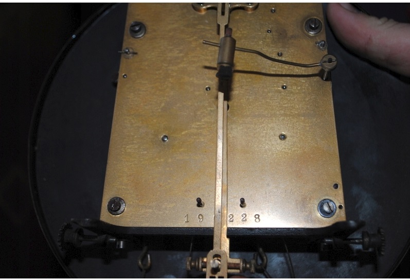

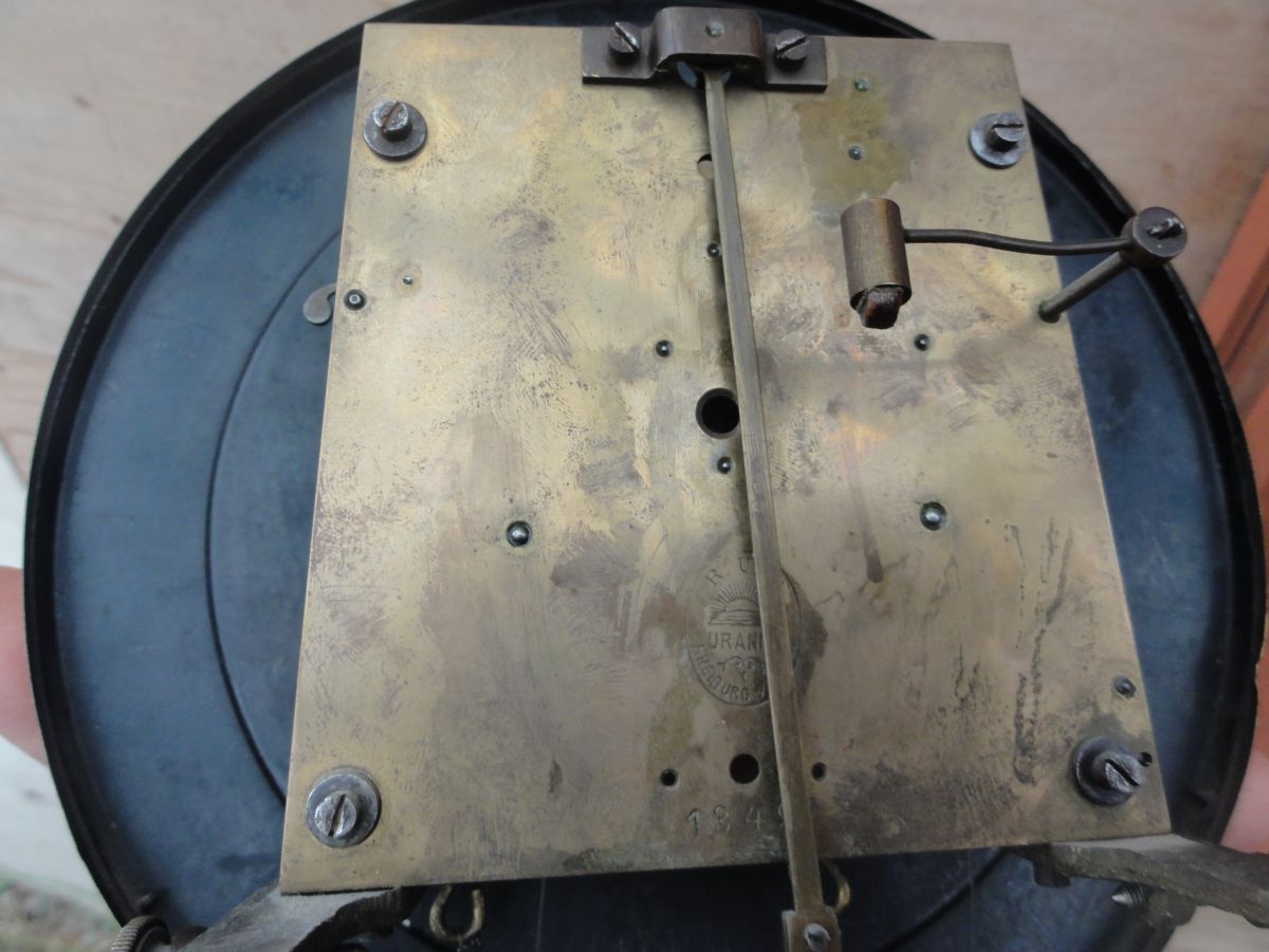

Добрый день!

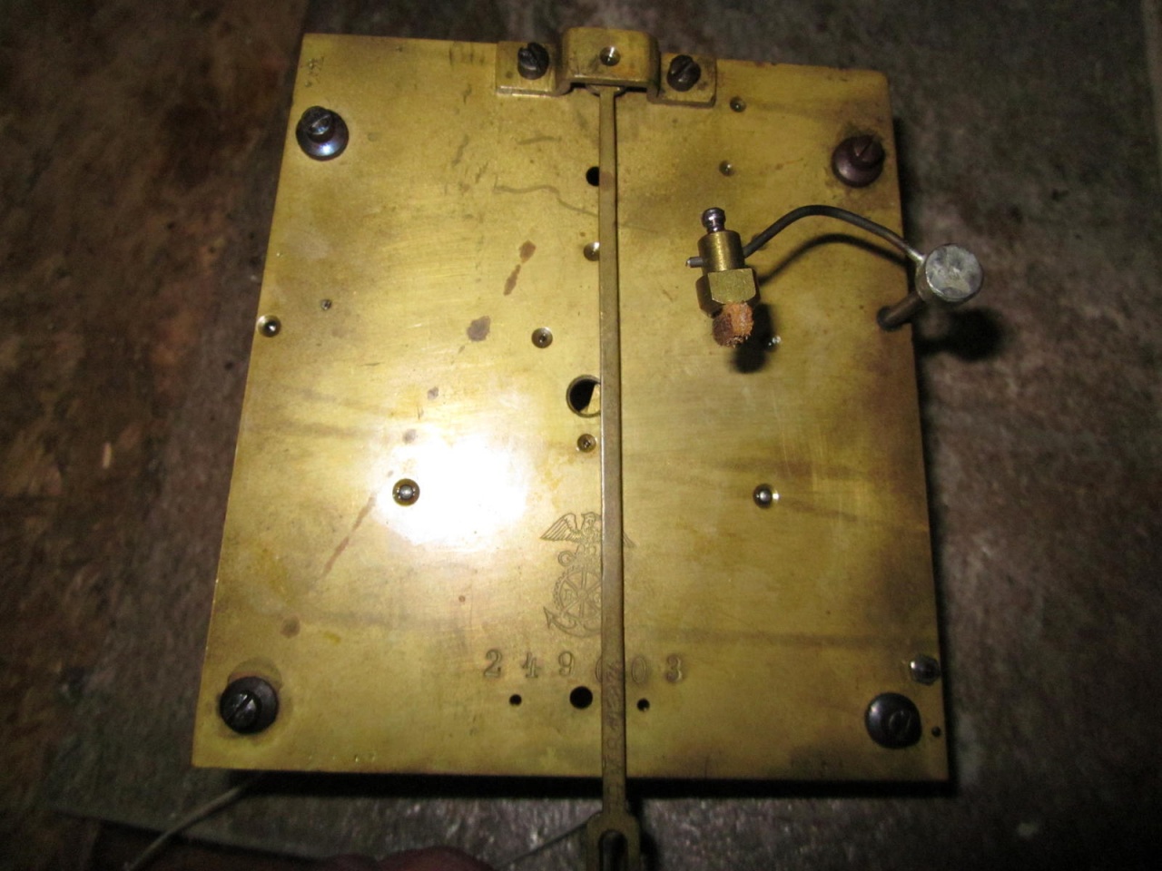

Хочу написать несколько слов о поздней фрайбуржской фирме Urania (1900-1912). Я собирала базу данных по этой фирме на всякий случай. Сначала у меня эта фирма ассоциировалась только с прорезными механизмами REFORM.

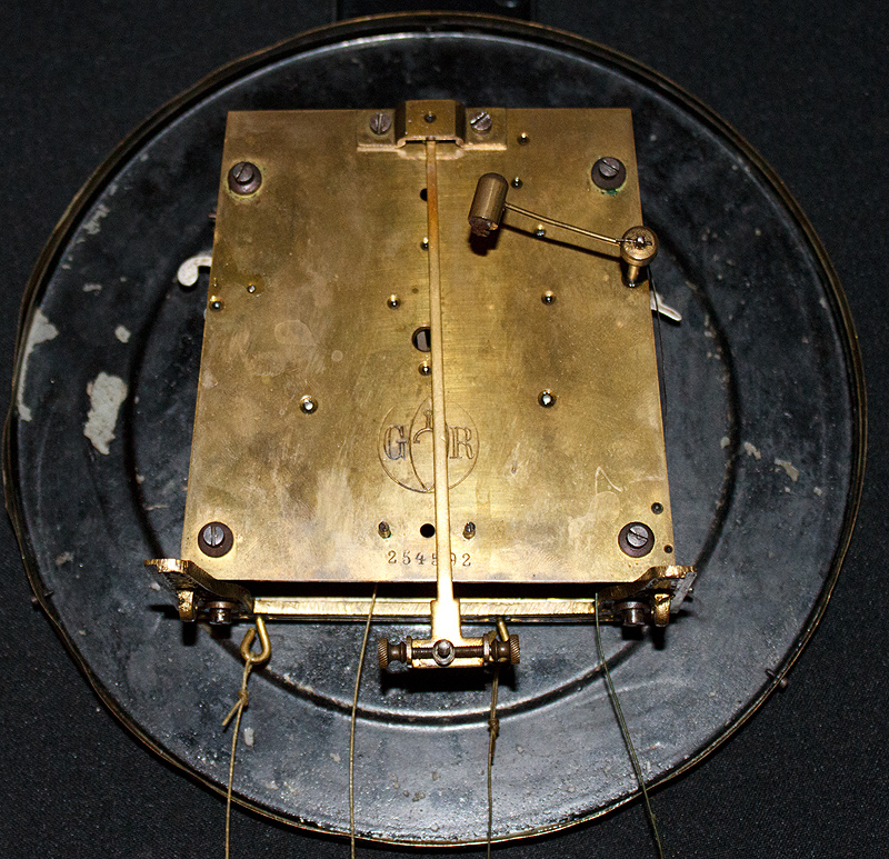

Недавно я обнаружила, что жильные механизмы этой фирмы очень напоминают Germania http://forum.watch.ru/showthread.php?t=490009, у меня нет ни одного хорошего портфолио, по которому можно было бы найти все отличия и совпадения.
Отличия от Germania: серийный номер указан в самом низу, анкерный мост чуть уже. Всё остальное мне кажется "вадим-вадим".
Urania Вложение 2502117 и Germania Вложение 2502128
Оказывается у самых последних Germania с/номер тоже переместился вниз
Вложение 2502129

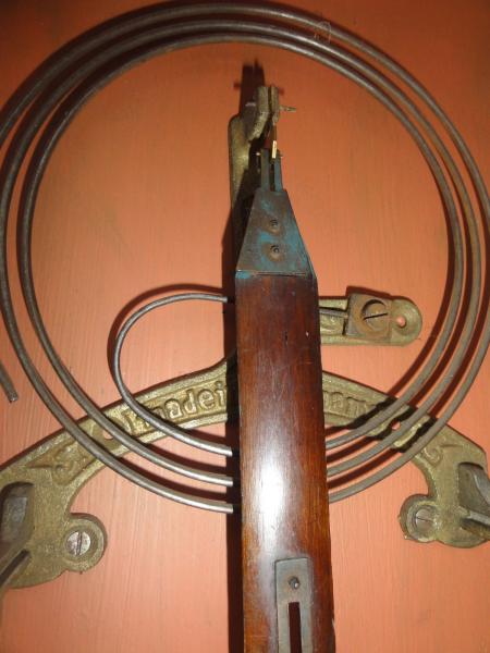

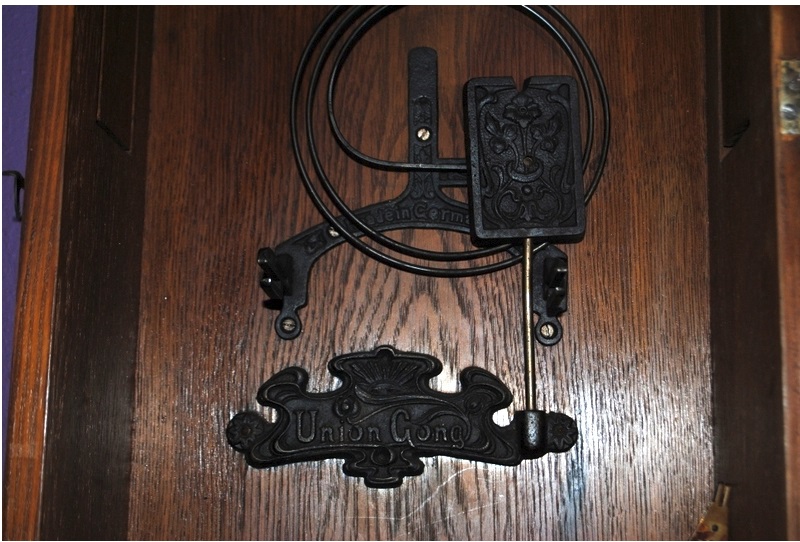

Что касается мелочей, то налицо совпадения:
кронштейны,
анкера,
ветровички,
латунные треугольнички штанги маятника.
Вложение 2502118 Вложение 2502119

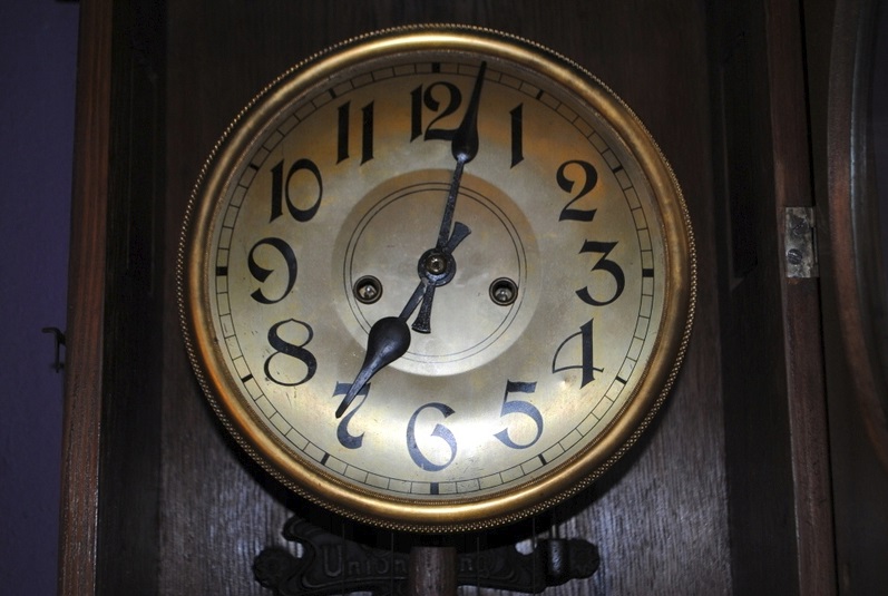

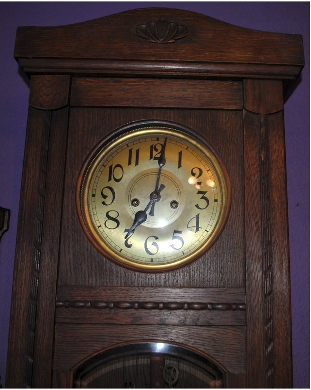

TatynaS 12.03.2019 23:01
Вложений: 5

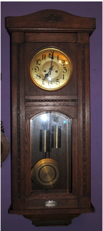

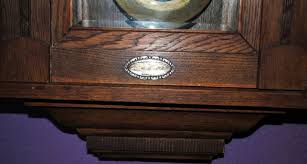

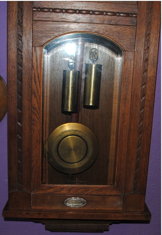

Вот такая очень поздняя Urania, но уже под управлением Solch & Jackel https://allegro.pl/oferta/stary-zega...iec-7761147864
Экземпляр ценен табличкой - 21.10.1922
Вложение 2511946Вложение 2511947Вложение 2511948Вложение 2511949Вложение 2511950

NickFMS 13.03.2019 07:25
Вложений: 9
Вот вроде получилось:
Вложение 2512076 Вложение 2512077 Вложение 2512078 Вложение 2512079 Вложение 2512080 Вложение 2512081 Вложение 2512082 Вложение 2512083 Вложение 2512084

Tolkoorient 17.03.2019 09:08
Красивые! Извините может быть за глупый вопррс - а гири в нмх зачем, чисто декор такой? Они ж там вроде просто на крючках висят на задней стенке, если я хорошо рассмотрел фотографию. И тогда не мешают ли они полному ходу маятника?
