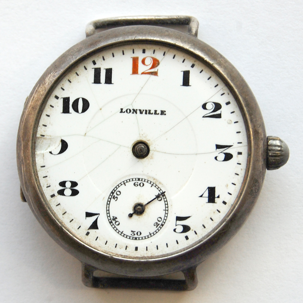

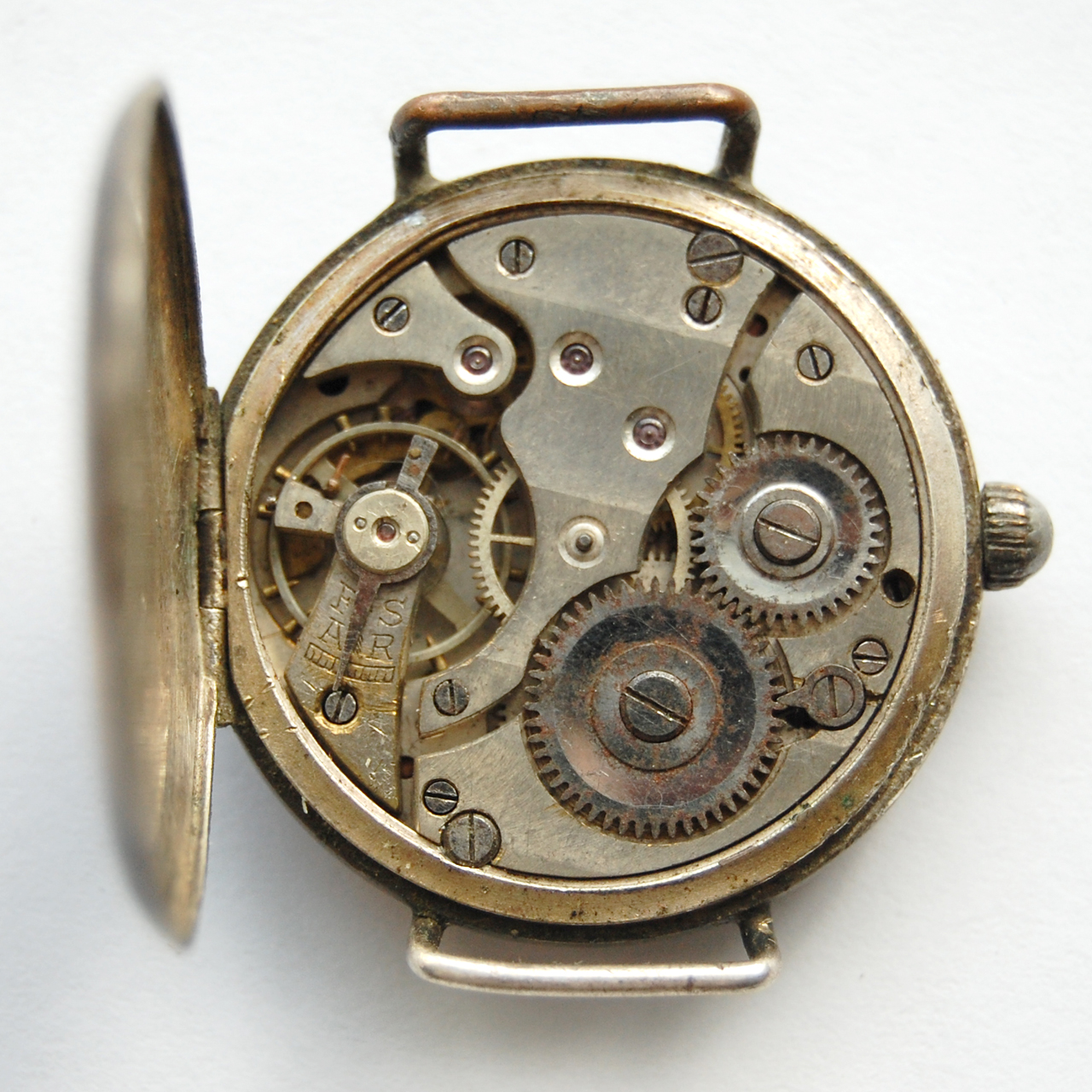

Что скажете про эти часы? Интересна любая информация (ссылки, качество и состояние механизма, сколько не жалко давать за них денег объективно,...)
Вложение 63371 Вложение 63372 Вложение 63373
Вложение 63374 Вложение 63375
ZOV 25.08.2010 20:06
Ничего интересного. Простенький мех типа FHF, ржавый. Колотый цифер. Ну и т.д.
Серебро по весу - вот и все деньги.
А марка LONVILLE - LANGENDORF Watch Co, Jean Kottmann (для Штатов)

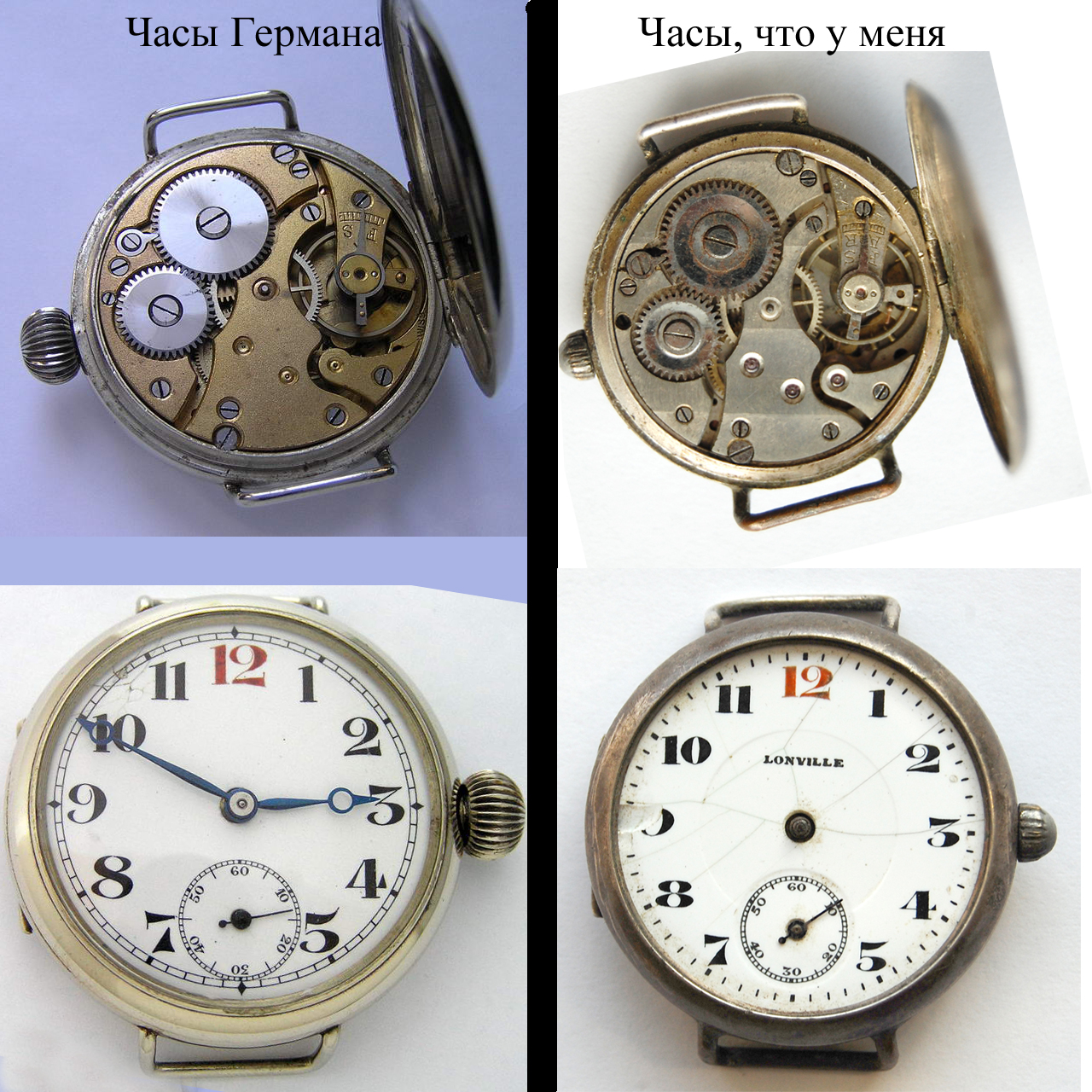

Очень необходимо мнение компетентных людей. Подтвердите или опровергните предположение о сходстве...

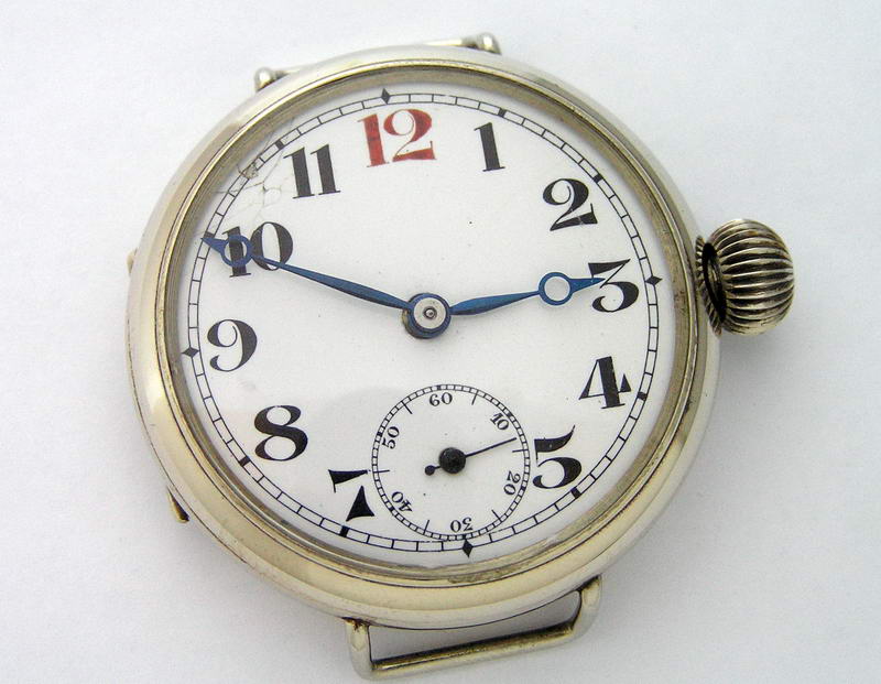

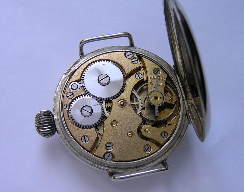

Обсуждая в соседней теме "Нужна помощь с информацией по ROAMER" уважаемый u-215 дал ссылку на страничку Германа с описанием похожих часов http://forum.watch.ru/showpost.php?p=489503&postcount=7. И вот самое интересное, что я нахожу зрительно часы точно похожие на LONVILLE! Тут их детальное описание http://german242.com/sh/s366_ww1.htm
Вот пара фоток Германа.
Вложение 63441 Вложение 63442
Вот наваял на скорую руку для удобства сравнения.
Вложение 63444
ZOV 26.08.2010 13:43
Подтверждаю. :) Ничего необычного, что мех один в один. Очень распространенный. И шрифты циферблата классические. Может даже и Langendorf сваял, а может кто другой.
Но специально восстанавливать, ИМХО, дорого получится.
Василий Акименко 26.08.2010 18:16
Сообщение от vicond (Сообщение 489763)
Различия:
1. У Вас поддающиеся точной идентификации останки оригинальных швейцарских наручных часов, механизм в которых был более лучшего качества.
2. Пока это останки часов (макет массогабаритный) для приведения в порядок которых надо выполнить не менее 7 видов работ.
3. Стартовая аукционная стоимость Ваших часов - гривень 150 за корпус плюс гривень 50 за "убитый" механизм или примерно 25 баксов.
Сходство:
1. Эбоши механизмов похожи (диаметр и высота Ваших , к сожалению, не указаны).
2. Конструкция кейса.
3. Разметка циферблата.

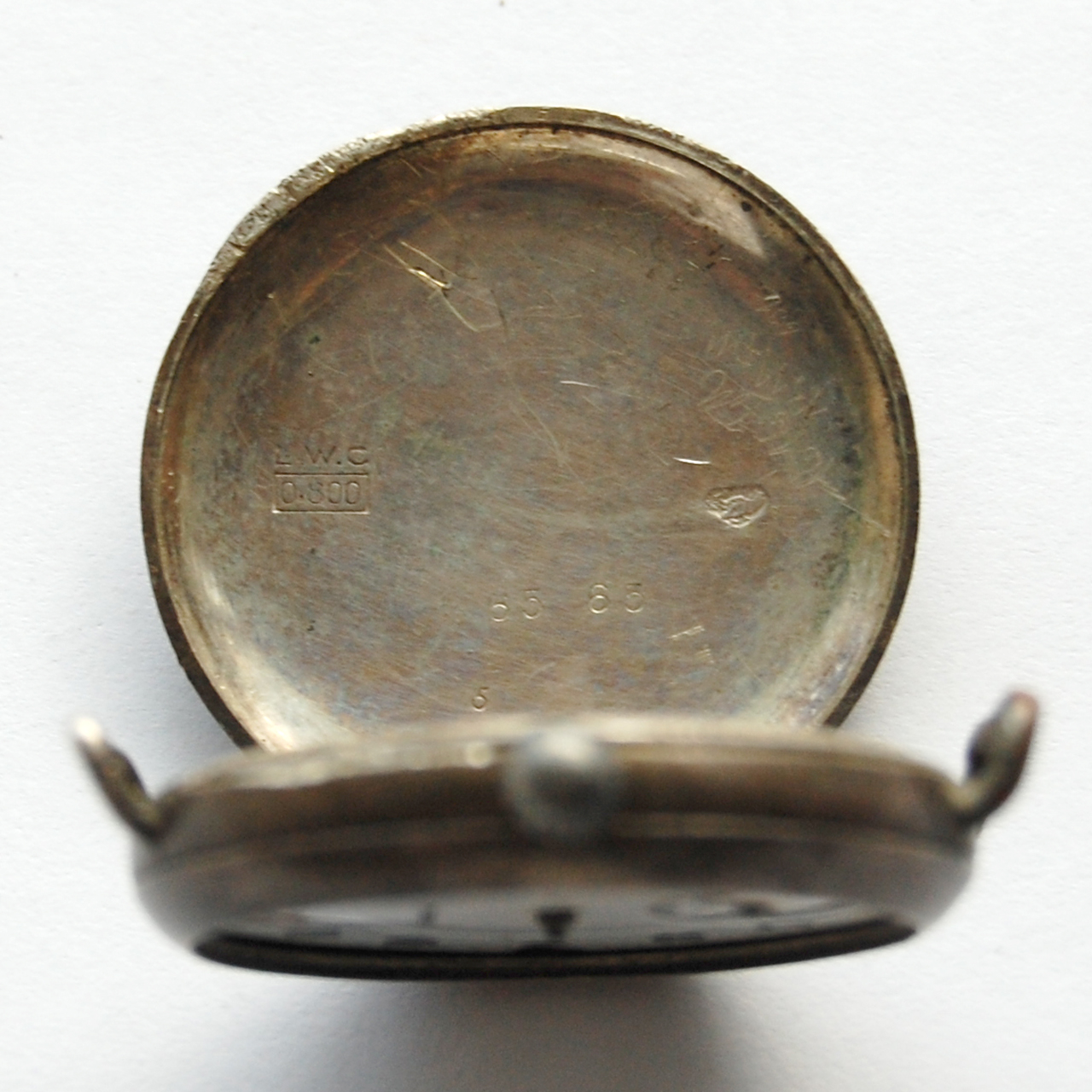

Размеры предоставленного мной экземпляра:
- диаметр без головки 33 мм;
- ширина с головкой 36 мм;
- высота по ушкам 38 мм.

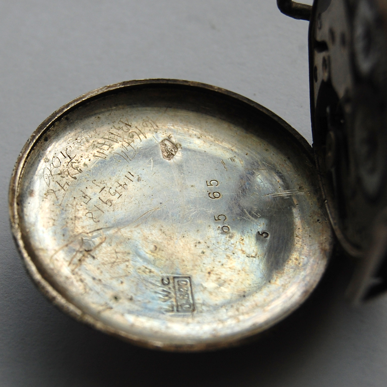

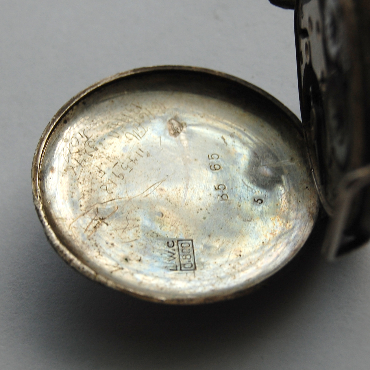

Интересно больше узнать про клейма (на крышке).
L.W.C Langendorf Watch Co. Gehäuse, Zifferblätter, Taschenuhren; Langendorf, Schweiz
Подскажите что обозначают другие? Цифры [0.800] и 65 65.
Особенно то, что по форме напоминает значек СУПЕРМЕНА :) Сфотографировать качественно нет возможности. Внутри изображена птица.
Тут http://www.mikrolisk.de/show.php/280/letter_9 нашел схожее клеймо по форме и содержанию, но птичка малость отличаеться в деталях.
Вложение 63566
vicond 26.08.2010 20:46
Если правильно перевел, то это Граус/Птица в форме. Клеймо Швейцарской пробы серебра 0,800 использовалась с 1882 года.
Василий Акименко 27.08.2010 11:55
Эта разновидность клейма " глухарь" использовалась с 1880 по 1933 года. С 1933 немного изменилась форма клейма. http://forum.watch.ru/showpost.php?p=471146&postcount=7 http://forum.watch.ru/showpost.php?p=242040&postcount=4
