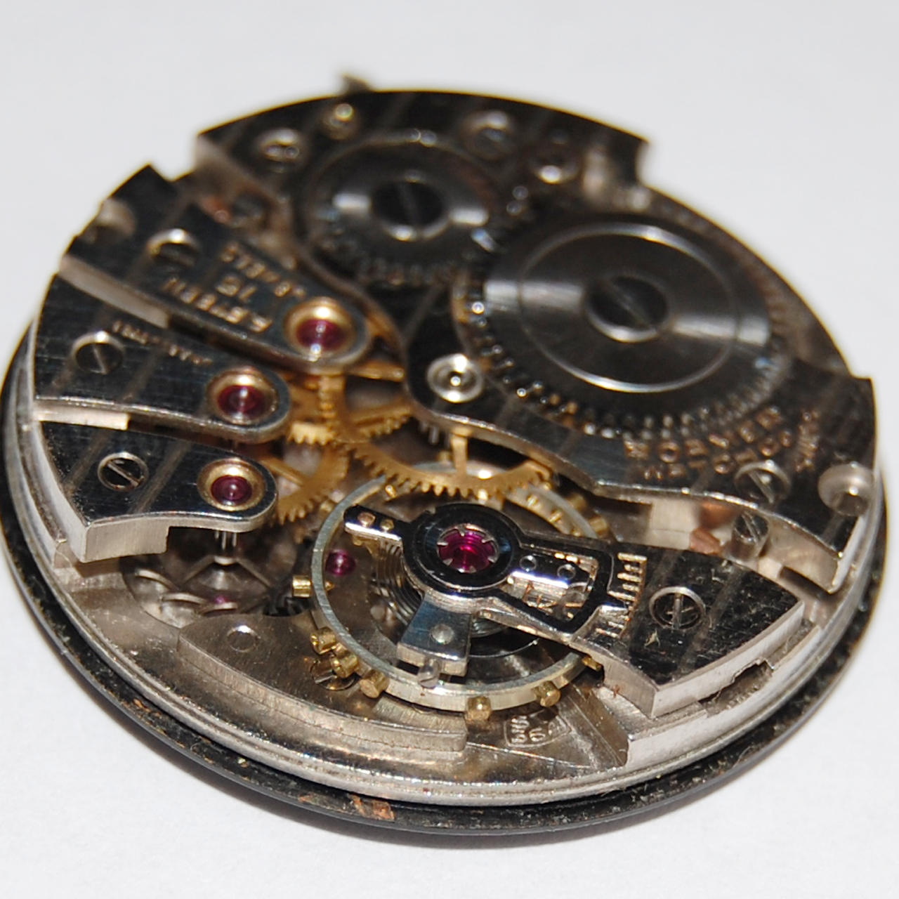

Нужна помощь с информацией по ROAMER

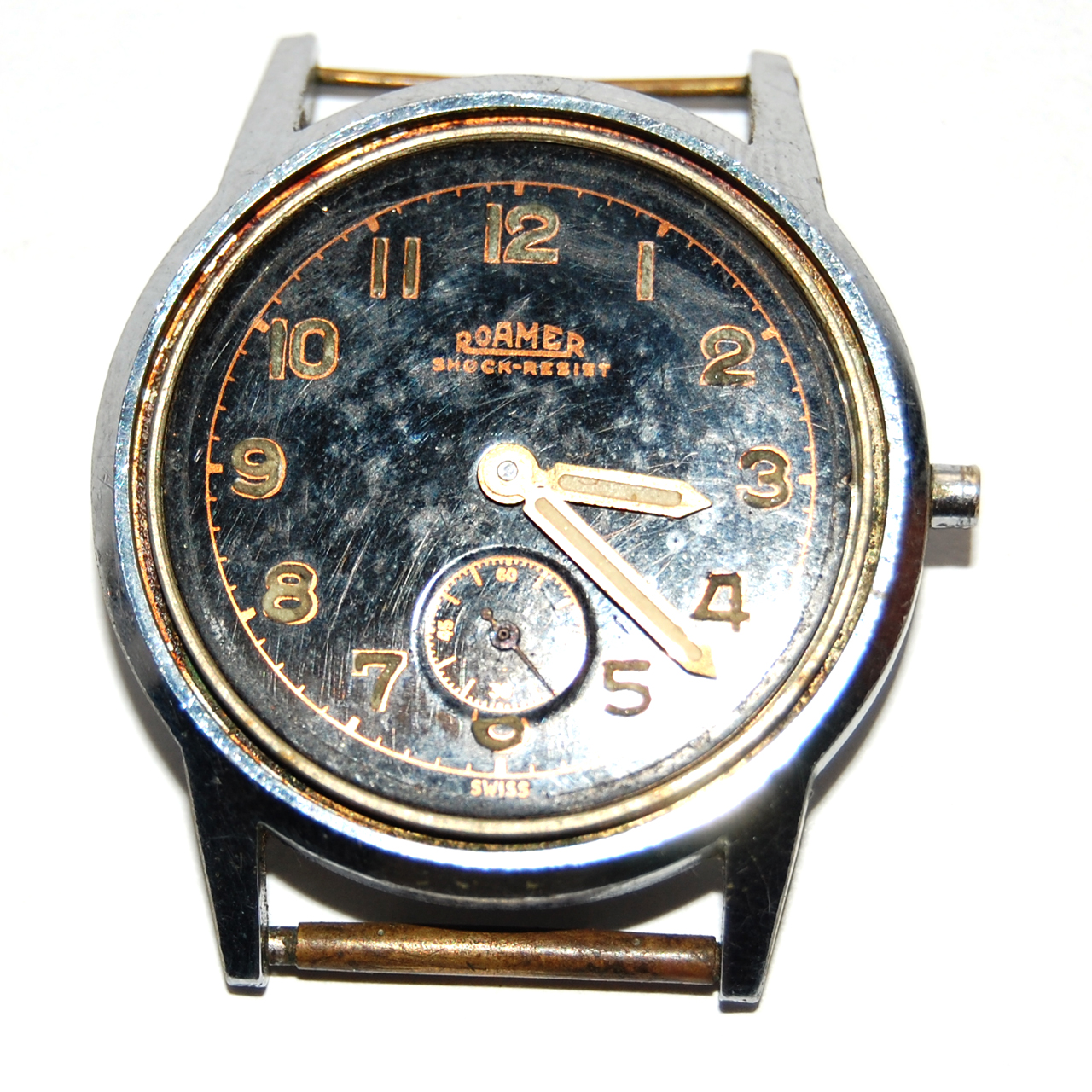

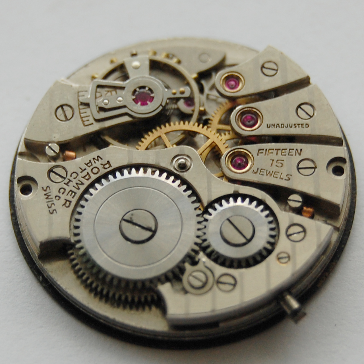

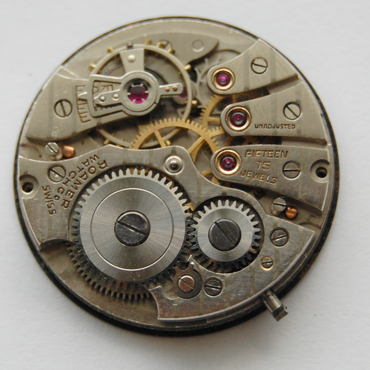

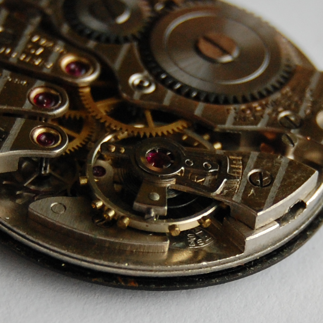

Что скажете про эти часы? Интересна любая информация (ссылки, качество и состояние механизма, сколько не жалко давать за них денег объективно,...)

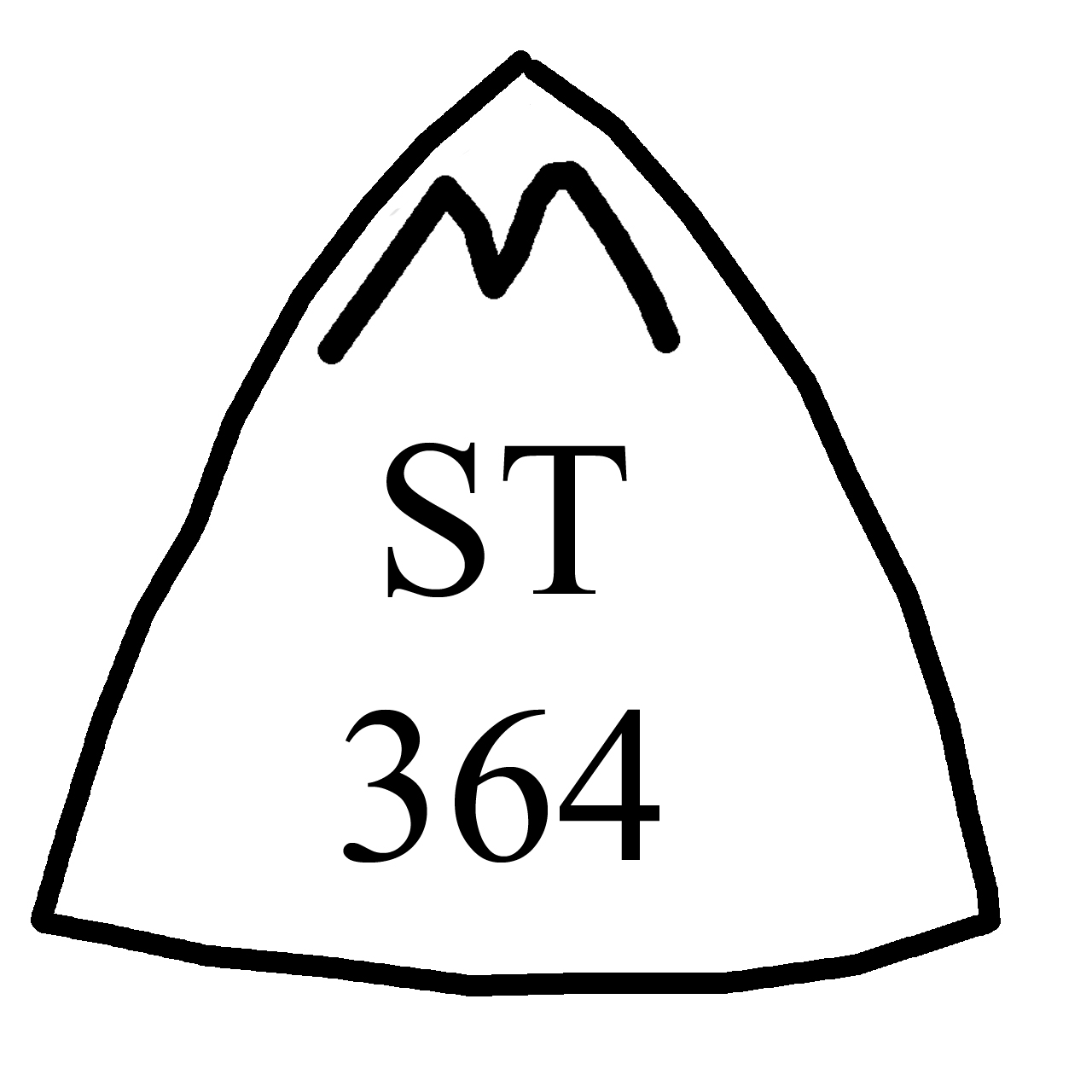

На механизме стоит клеймо. Сфоткать целиком не вышло, пришлось нарисовать.

http://www.ranfft.de/cgi-bin/bidfun-...&2uswk&MST_364

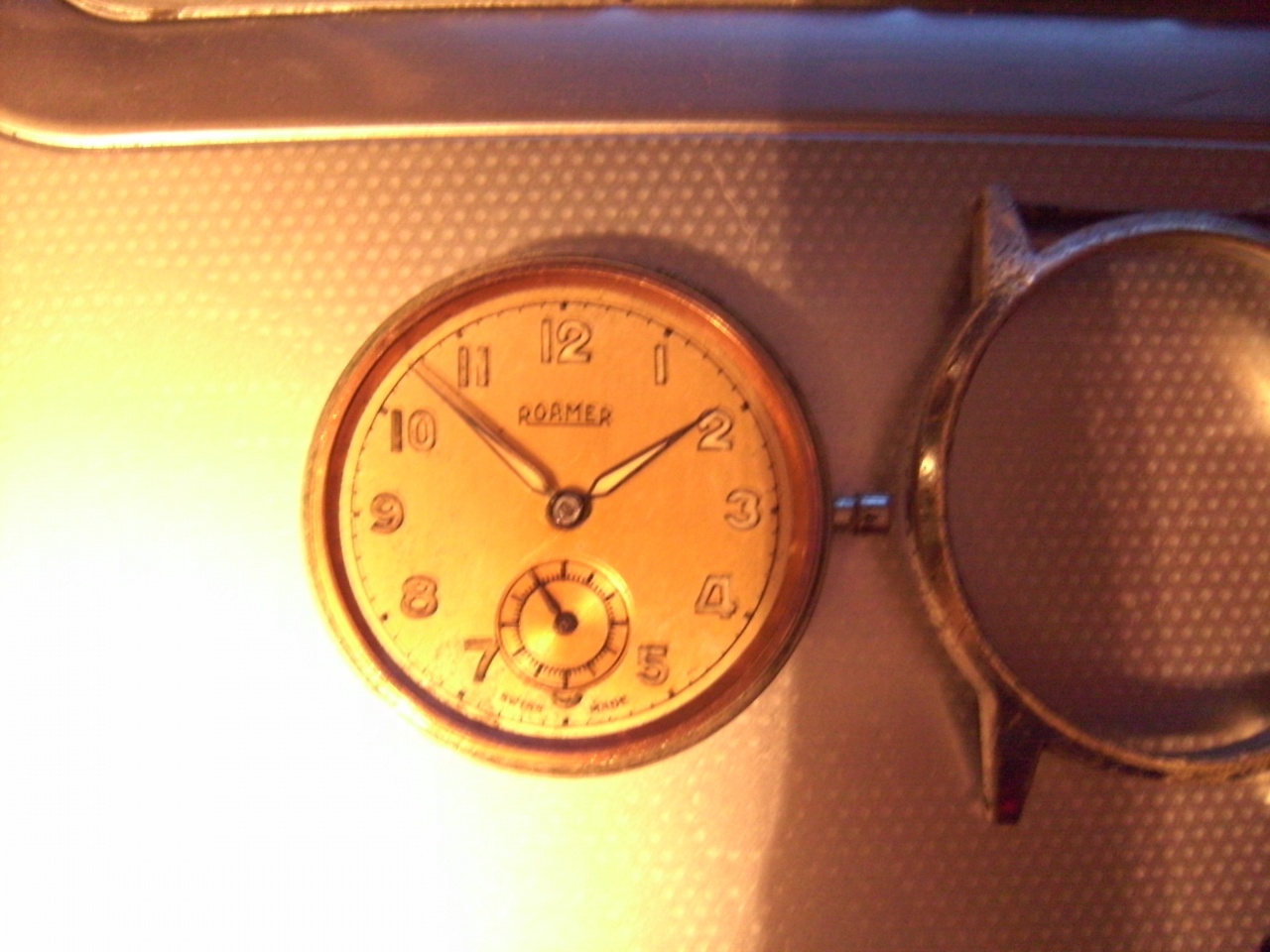

Имеется аналогичный брателла таким часам , только с другого цвета цифером и другой формы стрелками .

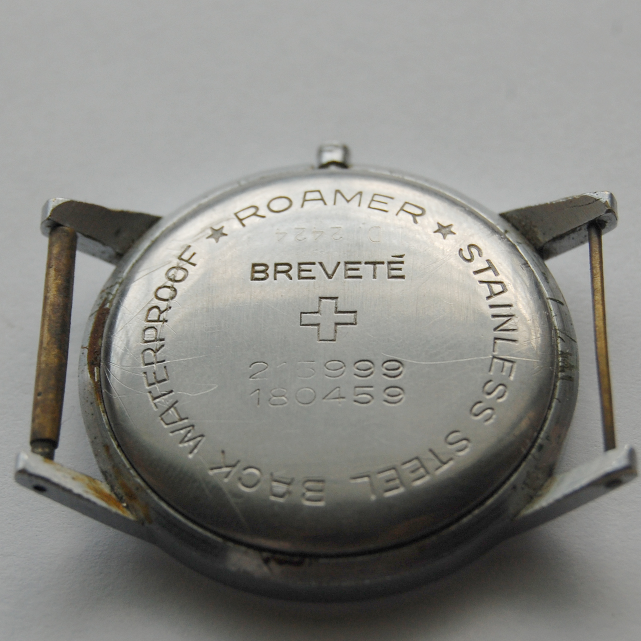

Что забавно -- номера 215999-180459 на крышке идентичные моим часам -- я честно признаться думал что один из них уж точно номер часов -- ан нет ))))
Могу сказать что механизм MST 364 -- мануфактурный ROAMER -- буквы MST расшифровываются как имена основателей компании Meyer & Studeli Time.
Часы очень необычно разбираются -- и должно быть обязательно фиксирующие кольцо -- механизма в корпусе. (на фотках не могу понять есть оно или нет )
Стекло надеюсь подобрать не особая проблема , хотя оно тоже не такое уж обычное по форме --- должно совпасть как минимум два параметра , а то и три.....

Ну и вдобавок: ROAMER - MEYER & STUEDI S.A., ROAMER Watch Co ,Manuf d’Horlogerie Soleure
ТМ существует и ныне (владельцы только другие). http://www.swissquality.ru/10mark.html

Спасибо за оперативность и информативность. Если не затруднит, выложить фото "брателлы", буду благодарен. У моего экземпляра есть и фиксирующее кольцо и стекло (жаль не в идеальном состоянии). Фоток действительно не выложил, вот и не заметили.
Я так понимаю на циферблате родная светомасса? Как с безопасностью у этих часиков дела могут обстоять?

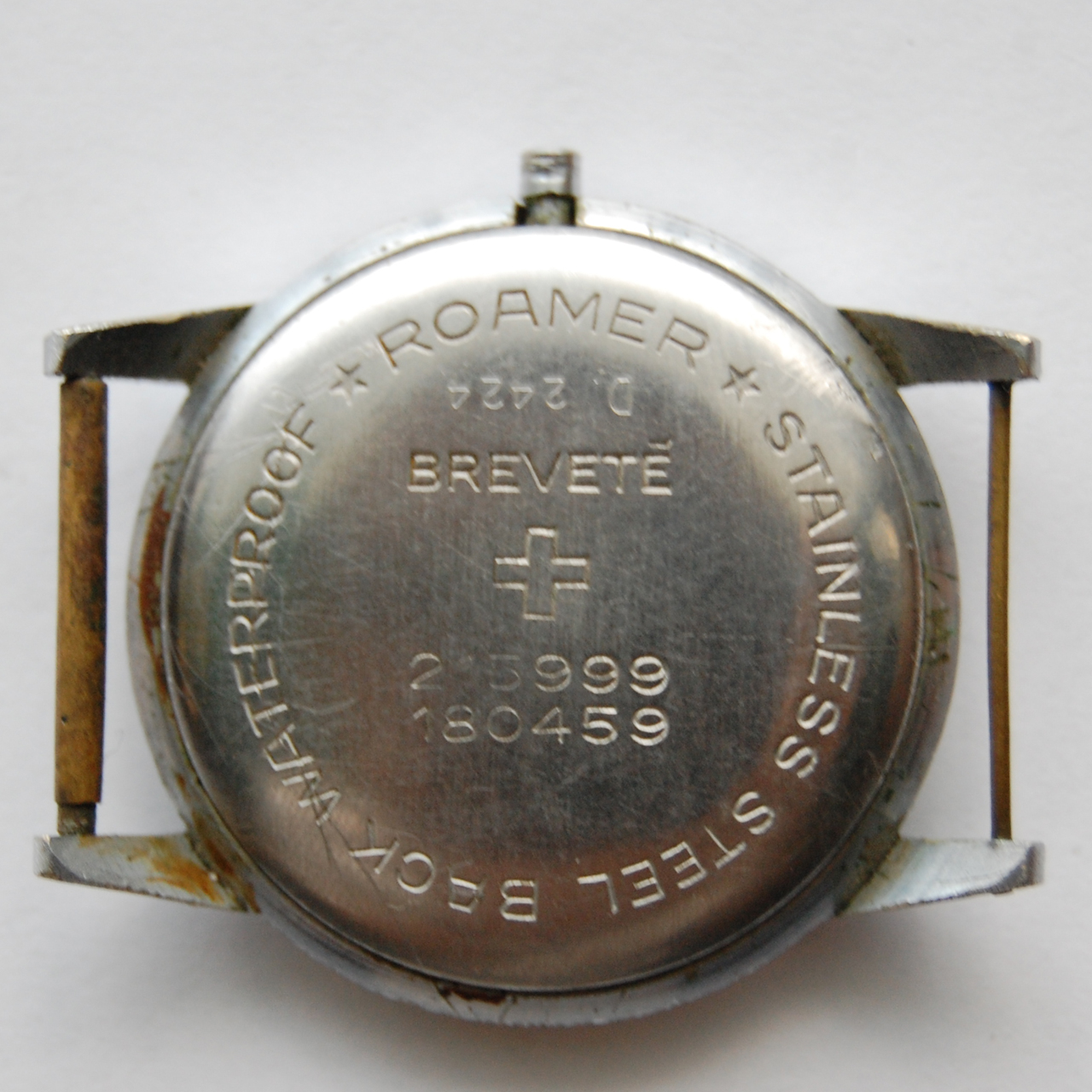

Может кто пояснить что это за номера на крышке? А особенно D 2424. И к тому же странным образом перевернутые на 180 градусов к другим надписям.
Сколько не жалко давать за такой экземпляр?

На компе есть только одна плохенькая, но для понимания как уж есть

По поводу светомассы думаю на всякий надо поосторожней , как минимум тритьевая -- лучше конечно замерить .
У меня к сожалению дозиметра нет .
Но учитывая , что под брендом ROAMER часы стали выпускать после 1952 года надеюсь , что не радий . ИМХО (Хотя по другим данным с 1938 ???? -- учитывая что на ranfft.de -- клеймо ROAMER стоит на механизме 1940 г -- http://www.ranfft.de/cgi-bin/bidfun-...&2uswk&MST_297 -- как то не складывается про 1952 год о котором упоминают в истории бренда о переименовании компании)
А в каком смысле : --- "Сколько не жалко давать за такой экземпляр?"
Я свои купил очень дешево -- точно не помню , но вроде как рублей 100-150 .
В инете на таком калибре часов раз , два и обчелся -- так что ценообразования нет -- кто как хочет , так и объявляют , но это все одно не большие суммы.
PS На сайте Германа -- http://german242.com/sh/sh_archive.htm -- под номером 85 есть такие часы как у нас с кратким описанием
По поводу D 2424 -- к известным брендам поставлявшим часы фашистам вроде как ROAMER замечен не был -- может кто из умельцев по хулиганил -- часы то военного стиля .

MST 364 по ссылке vasilij_8 очень похож. Я в этом вовсе не разбираюсь и могу многого не понимать, но внешние незначительные отличия даже я нахожу.
По поводу "может кто из умельцев похулиганил" маловероятно, хотя бы потому, что часы не предлагались к продаже и последний владелец не знает ни чего o DH \ D ... собственно он ничего про часы вообще не знает. Разве что кто-то до него зачем-то хулиганил.

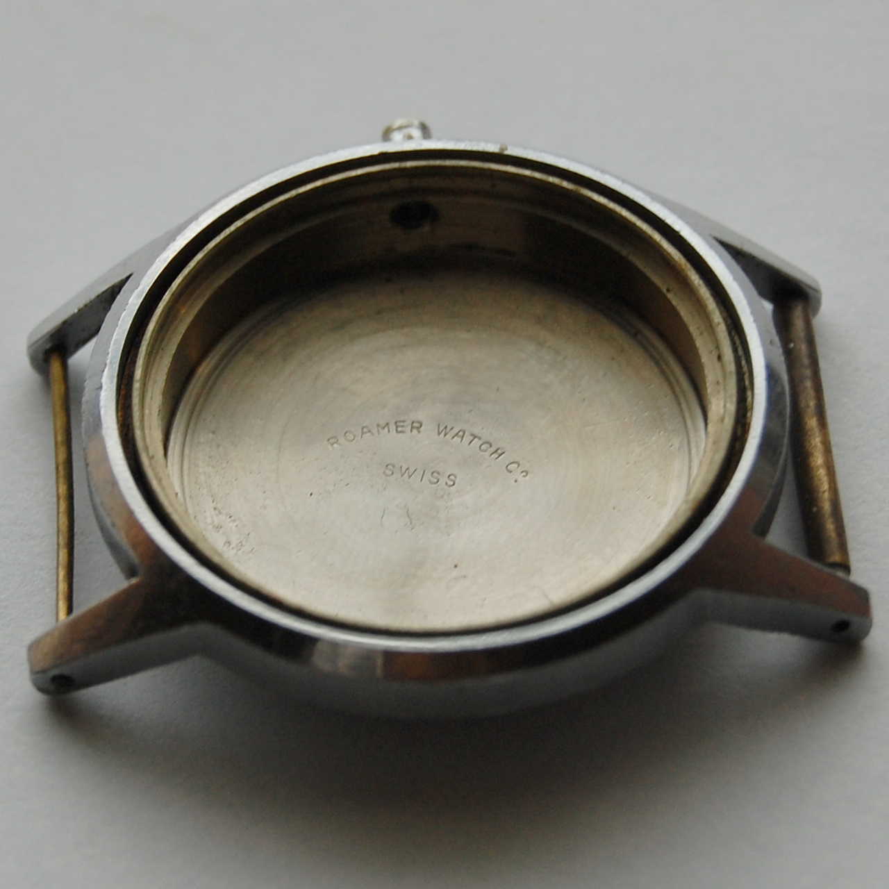

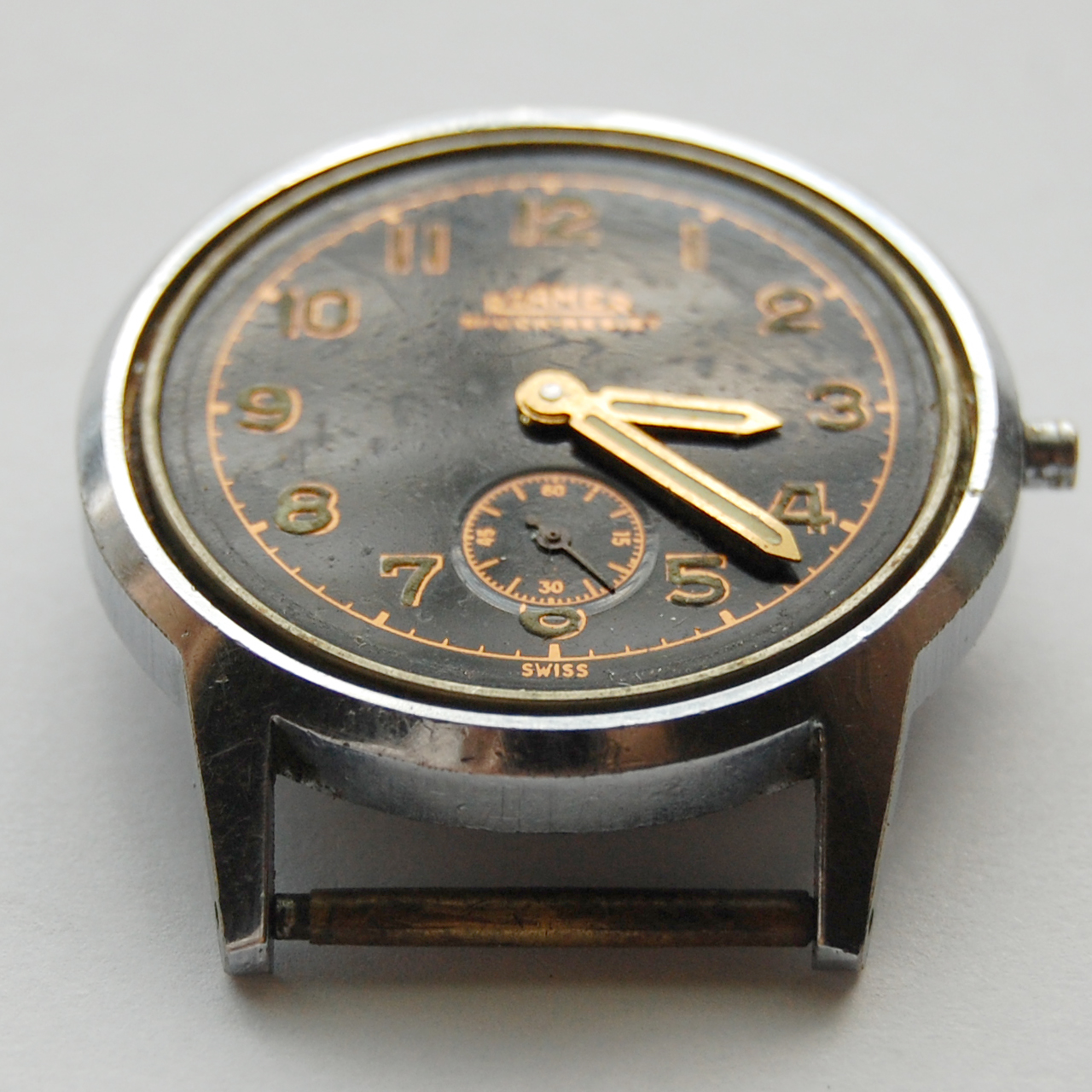

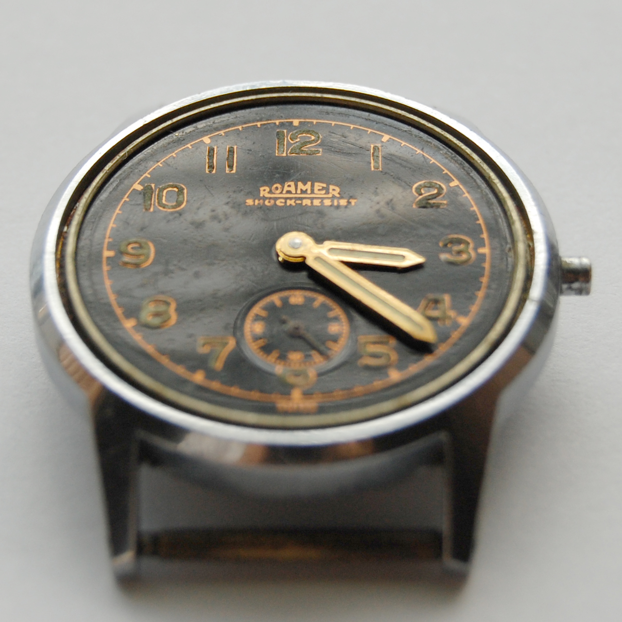

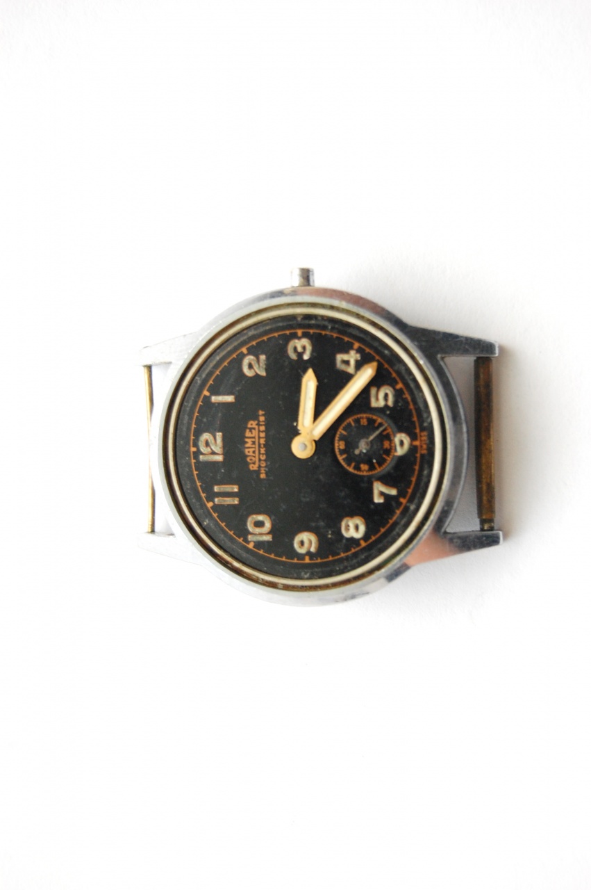

Обещанные фотки.
Сразу извиняюсь за состояние часов -- ни чего не делал , даже пыль с циферблата не протирал . Пока не понял , что за светомасса и насколько они фонят -- трогать их не особо охота
На всякий положу в порядке разбора , потому как может не часовых дел человек столкнется с подобными часами ----- поначалу и не понимаешь как к ним подступиться -- и можно зацарапать не по делу -- об стену .
Когда уже знаешь --- кажется легко , а когда первый раз разбирал -- слегка помаялся )))
Я делал так -- может кому и будет полезно :
Сначала по кругу аккуратно давишь на стекло по краям и выдавливаешь из корпуса всю эту кубышку -- в первый раз сидело очень-очень плотно -- наверное от времени прикипело -- это наверное и ввело в заблуждение по незнанию .
Стекло снимается легко и обратите внимание на фиксирующие кольцо -- оно у меня сидело очень плотно
Вот и добрались
PS Ув. vicond --- вообще если хотите по больше и точнее узнать о Ваших часах просто создайте такую же тему на форуме ув. Germana http://german242.borda.ru/ -- у него были такие часы , думаю и информацию по ним он может дать максимально возможную .

под брендом ROAMER часы стали выпускать после 1952 года ... Хотя по другим данным с 1938 ????
как минимум с 1918 года...
http://roamer-watches.info/features/.../gallery.shtml
