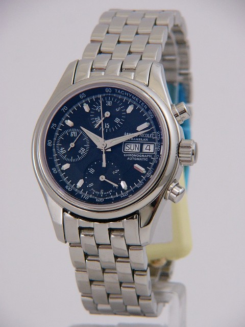

Добрый вечер, уважаемые любители часов,
Являюсь владельцем хронографа Armand Nicolet Hunter 9048A-NR-M9040 на популярнейшем механизме ETA 7750, вот таких:
Вложение 242369
Часы работают как положено и радуют каждый день, но не дает покоя один вопрос. При ручном заводе (все по инструкции, держа часы дисплеем к себе кручу заводную головку по часовой стрелке в ее соответствующем положении) даже через 50 оборотов усилие не меняется, т.е. возникает ощущение, что часы можно заводить до бесконечности...На практике хватает автоподзавода, но вопрос исправности механизма или корректности моих действий не дает покоя.
Старенькая амфибия, например, через 15-20 оборотов дает четко понять, что дальше крутить не надо.
Буду предельно благодарен за совет и любую полезную информацию, заранее большое спасибо.
Андрей Бабанин 07.04.2012 23:12
Так и должно быть, завод там не имеет ограничителя, а мощная система завода едва ли обладает обратной связью - усилие пружины понять тактильно сложновато.
