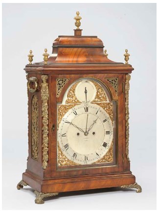

kt77mx 02.11.2020 15:45
Вложений: 6
Добрый день, уважаемые форумчане.
У меня есть часы Gravel and Son более позднего периода с номером 3895.
Механизм более простой с получасовым боем, и его детали имеют очень большое сходство по стилю изготовления с тем, который обсуждается в данной теме.
Могу ошибаться, но механизм мне представляется принадлежащим именно этому изготовителю.
По стрелкам - большой вопрос - их более характерная форма у часов 3488.
К сожалению мои часы в «неродном» корпусе. Вот их фото.

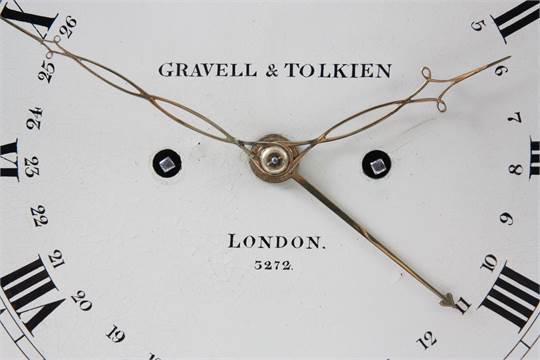

Alex2051 02.11.2020 22:33
Вложений: 1
Я думаю, что Олег слишком строг с нами :-)
Видимо, дело в лишней букве в названии на задней плате и пошло поехало: из заметного - стрелки из разных наборов и времён, и ни одна от этого циферблата, шишки не те. Может быть и корпус от других часов в принципе....
А разве не мог гравер ошибиться? при чем такие случаи известны и на лицевой стороне, а тут на задней плате. Я думаю, это только прибавляет стоимости этим часам.
------- ADDED AFTER 14 MIN --------
Хотя, я скорректирую свою мысль, я думаю, это и не было 'e', просто завиток похожий...
из интернета:

Alex2051 12.07.2021 21:43
Вложений: 1
Случиться может что угодно - сломали, потеряли, неудачно почистили, решили улучшить новой версией или кто то впарил и т д и т п
На счет топорности, тут есть риск большого спора :-) Мне видится все нормально с изяществом, качеством отделки
http://forum.watch.ru/attachment.php...4&d=1626066642
http://forum.watch.ru/attachment.php...3&d=1626083891
На счет номеров - все таки риск встретить клона был совсем не нулевой - эти часы - игрушки богатеев тех лет, а они друг к другу в гости ездили, в том числе по европам.
И по номерам - смотрите - только в этой ветке быстро и легко нашлись такие близкие номера
3488
3489
3492
И только чудом они не пересеклись, я почти уверен, что одинаковые номера есть, иначе это было бы совсем чуднО.
И если это все таки не чудо, то это не серийники. А похоже на каталожный номер или некий патент.
К тому же эти ребята не состояли в Clock Company, и может быть их обязывали ставить номера. Ведь большинство состояло в гильдии и они не ставили никаких номеров.
Еще интересный факт, что на эрмитажных часах, например, ДВА номера, что подрывает смысл серийной нумерации, да еще и сквозной, а вот для патента (патентов) это вполне было бы нормально.
То, что на анаграммных версия Yerdlay Notron нет номеров - скорее способ избежать какой то мзды за патент. Типа "это не я", или экспортный вариант...
не ради спора, такая гипотеза с обоснованиями
------- ДОБАВЛЕНО ЧЕРЕЗ 25 МИН --------
PS: Нортон 3574 То есть ставили-ставили имя Гравела а через сотню номеров откатили на Нортона? Бардак какой то, не правда ли...
Вложение 3253008

Вот еще вариант Гравелла 3272, на 300 номеров старее вышеозначенного Нортона 3574.
Вложение 3253009
https://www.the-saleroom.com/en-gb/a...6b8#lotDetails
Но ведь везде трактуется, что нумерация сквозная...

Сообщение от Alex2051 (Сообщение 6249813)
Вложение 3253008
https://www.christies.com/en/lot/lot-4833507
