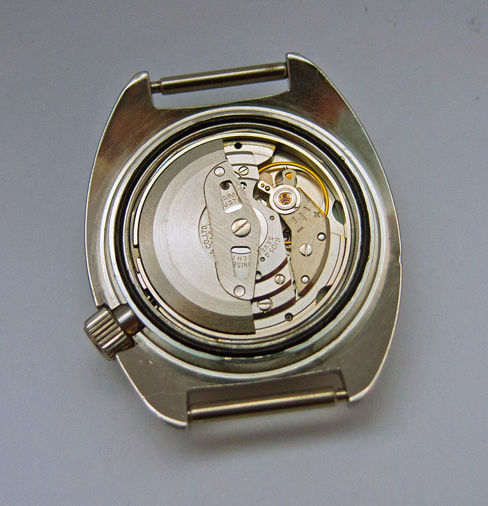

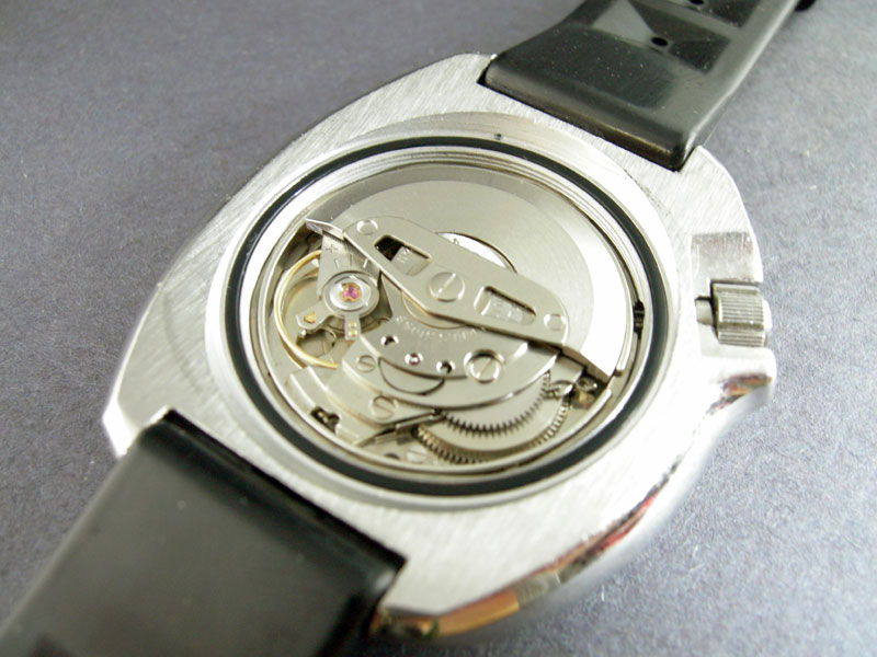

Dima343 18.09.2013 14:31
Вложений: 2
перебирал 6r15 и ЕТА2824
по качеству и ходовым характеристикам больше нравится ЕТА
камни в ЕТА лучше не только по внешнему виду, но и по полировке и износостойкости
автоподзавод больше нравится у Сейко (а еще больше - у Сейко СД и Ориента)
http://forum.watch.ru/showpost.php?p...13&postcount=4
тот 6r15, что мне попался, 10 лет без сервиса никак бы не проходил, т.к. после 3 лет баланс еле шевелился
сравнивать Сейко 5 (или Ориент *** ) выпущенные в 80-е с современными некорректно - качество было другое
вот винтажные Сейко - вот это была мощь!
например 6105:
Вложение 524368Вложение 524374
