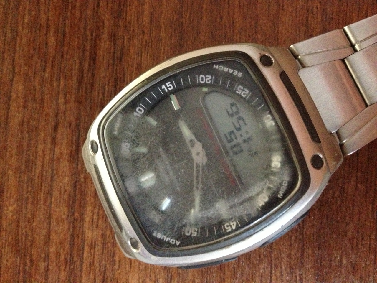

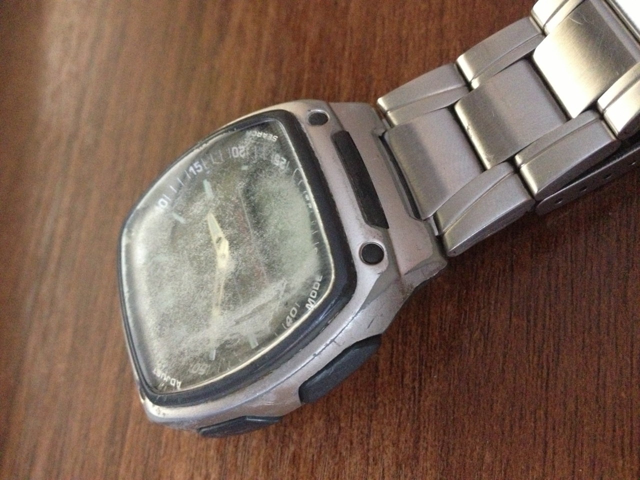

Всем привет! Надеюсь, что темой не ошибся. Такая проблема. Имею часы Касио.
Вчера на тусовке, случилось так, что часы были обмотаны скотчем. С утра увидел такую картину.
Вложение 535958
Вложение 535959
Весь экран заляпан. Подскажите, что делать?
Андрей Крукович 06.10.2013 15:42
Сообщение от Rosad (Сообщение 2108303)
Весь экран заляпан.
Клеем от скотча?
Скотч отмывается любым маслом.
Rosad 06.10.2013 15:54
Сообщение от Андрей Крукович (Сообщение 2108373)
Клеем от скотча?
Т.е. могу просто намочить тряпку маслом, протереть и всё пройдет?
Андрей Крукович 06.10.2013 16:11
Сообщение от Rosad (Сообщение 2108394)
Примерно, да. Проще смазать клей маслом, оставить на часик, потом протереть. Клей от масла становится не совсем клейким и будет просто счищаться, а не размазываться по стеклу и корпусу. Масло можно любое, хоть подсолнечное.

cft1231 10.10.2013 20:14
Паралельно с использованием масла , используют густую пену от старорежимного брускового хозяйственного мыла - оставляют на 5 минут и смывают остатки губкой .
На больших вертикальных площадях витрин , в рабочее время , когда и растворители не берут и применять их нельзя .
Один из многих вариантов его применения не по назначению .
С уважением , Павел .
