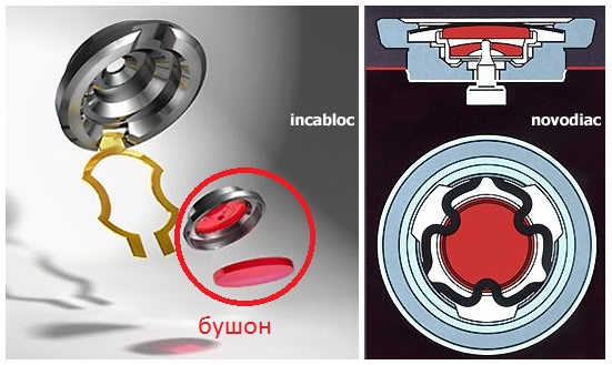

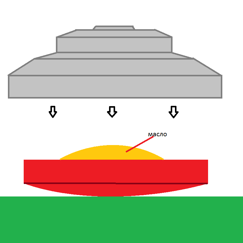

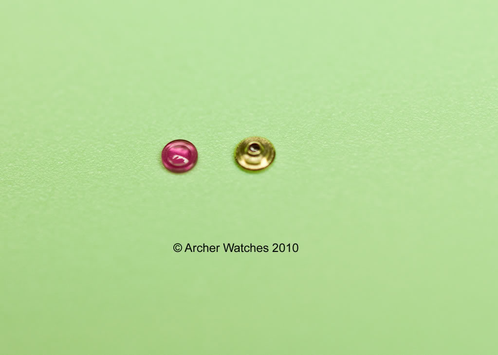

Бушон (бушоном я называю деталь из противоударного устройства узла баланса, сквозной камень в конусной металлической втулке и накладной камень) демонтируется при разборке механизма, потом моется (как и другие детали) , потом камни бушона проверяются на чистоту, потом бушон смазывается, для этого накладной камень кладется плоской стороной кверху, придерживая его пинцетом, по центру камня дается капелька масла, далее накладной камень с капелькой масла по центру накрывается втулкой бушона со сквозным камнем, масло распределяется в промежутке между камнями, готово, бушон смазан.
Нижний бушон я закрепляю на платине в начале сборки механизма, верхний - в конце сборки, когда мост баланса и баланс уже на месте

сборка бушона
Вложение 259453
после сборки бушона нужно убедиться, что масло правильно распределилось, оно должно быть видно через накладной камень в виде кружка по центру
