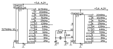

Схема CD4020 (561ИЕ16) и CD4060:
Вложение 3647170
http://forum.watch.ru/attachment.php...1&d=1702154614
К CD4060 можно подключить и кварц, тогда достаточно одной микросхемы.
ES7TR 10.12.2023 10:40
Вложений: 1
Обнаружил ошибку в схеме в предыдущем посте.
CD4020 (561ИЕ16) для вывода 15 коэффициент
деления должен быть не 1024, а 2048.
Пожалуйста, извините за ошибку.
Правильно будет так:
Вложение 3647249
http://forum.watch.ru/attachment.php...9&d=1702194544
