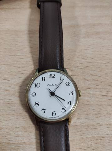

За мелкую услугу расплатились со мной ракетой 1973 года, на механизме 2609 (без букв) в хорошем состоянии. Говорят что пару лет назад часы обслуживали. Часы отстают в сутки на 2-3 минуты.
С помощью CLock Tuner измерил частоту баланса. По программе 17980 в среднем (по характеристикам должно быть 18000). Что то можно сделать с этим в домашних условиях или только в мастерскую? В мастерской ценник боюсь представить какой будет.
Часы очень нравятся, лаконичный дизайн, легкий, хотелось бы использовать)

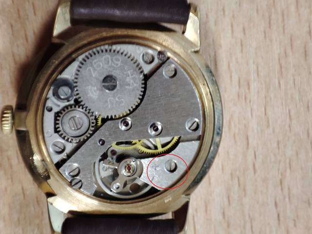

Можете градусник в плюс повернуть, минуты 2 скомпенсируете (возможно).

Это вот этот винтик?))http://images.vfl.ru/ii/1639567714/1...37112668_m.jpg
Когда лучше его покрутить, когда часы "сядут" или на заведенных? Заводную головку отодвинуть?
Да, все таки 2609на. Прошлый владелец говорил что просто 2609 и в каталоге за 1973 год мой дизайн был и тоже без букв)
harris1969 15.12.2021 15:41
А зачем его крутить, вы хотите снять мостик баланса ?
Его можно снимать и на заведённых часах ,разницы нет,анкерная вилка не даст
спускаться заводу пружины.
Но ваши часы,судя по механизму,скорее 93й год и позже.

http://images.vfl.ru/ii/1639573998/f...37114352_m.jpg
Я просто думал что этот винтик и есть грудусник. ) Как раз + и - на нем. Видно, не прав был...
harris1969 15.12.2021 16:48
Если хотите подрегулировать точность хода,первым делом надо обслужить механизм.
Рычажок в котором зажата колонка волоска,это регулятор выкачки,
его трогать не нужно.
Регулировка осуществляется рычажком,который удлинняет-укорачивает волосок
(узкий прямоугольный с заклёпками).
Удлинняя волос,замедляете ход,укорачивая-ускоряете.
