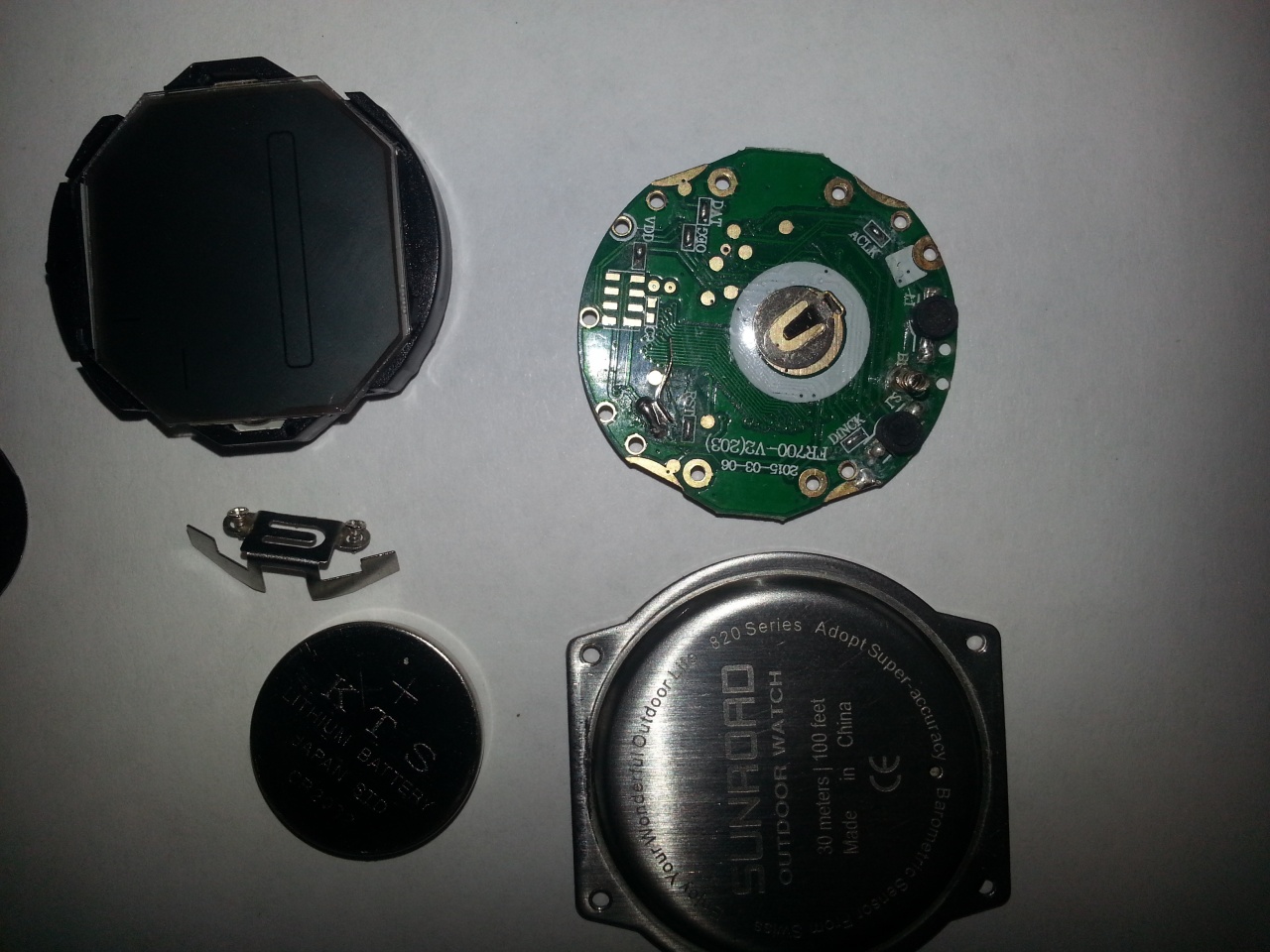

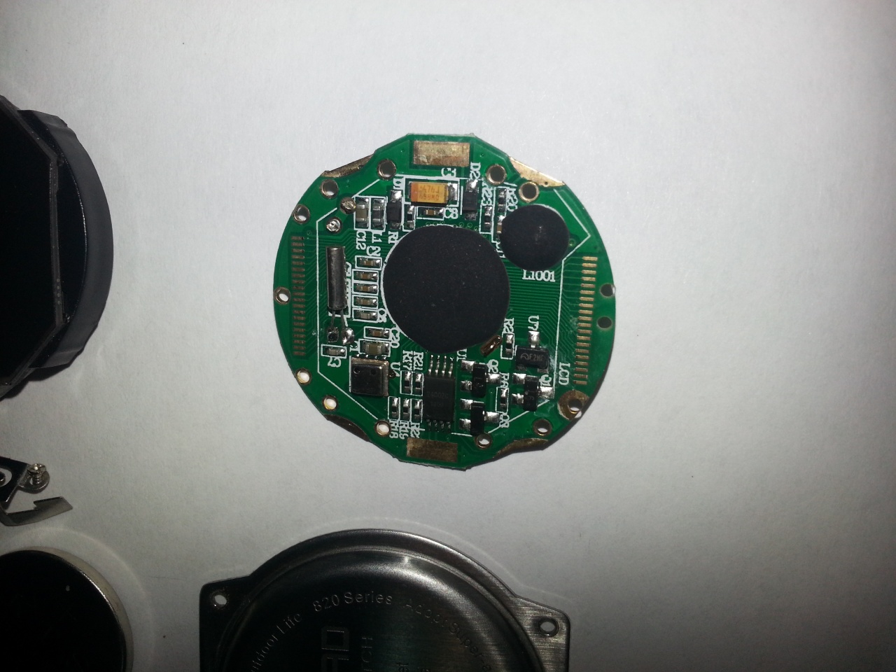

Привет все кто это читает. Не знаю в правильный форум ли обратился. В общем проблема следующая. На своих электронных часах когда села батарея решил проверить блоком питания от моб.тел. 3.7 в( о чем очень жалею), думал ничего не случится т.к батарея туда ставится на 6 в. Вобщем-то он включился пару раз от блока питания но тут же перестал подавть признаков жизни. Есть ли шансы его оживить? Вопрос не в цене часов (хотя стоят не копейки), вопрос в том что он эти часы мне очень дороги. Опыт с паяльником не маленький. Спасибо

max-73 21.10.2016 17:23
Если верить спецификации на модель FR820A, то элемент питания там CR2032 1 шт, то есть - 3В, а не 6.
А насчет "блока питания от моб.тел.", это на нем написано 3.7В, или же Вы имеете в виду напряжение аккумулятора? Для его зарядки нужно большее напряжение. Если в устройстве нет повышающего преобразователеля для зарядки, то источник должен быть на напряжение порядка 5 вольт.

Оказывается блок питания 5.7 :( а батарейка и вправду 2032. Так есть шансы его починить? Что я там спалил?

Увы, могу только рассуждать теоретически, так как не специалист :(
Шансы починить есть только в том случае, если вышла из строя какая-то деталь, которую можно заменить и есть на что. То есть, к примеру, если выгорел датчик давления и при этом устроил короткое замыкание, защитив собой главную микросхему, то его можно поменять и всё заработает. Но если сгорела сама микросхема, то ее никак не поменять, так как она залита компаундом, да и взять её негде. В этом случае - только менять плату целиком.
В устройствах часто предусматривают специальные защитные элементы, предохраняющие от превышения напряжения, но в часах, IMHO, таковых не будет, т.к. вряд ли кто-то рассчитывал, что их будут запитывать от чего-то кроме предписанной инструкцией батарейки.
В любом случае, ответ на Ваш вопрос сможет дать только специалист, который получит эти часы в руки и сможет продиагностировать схему, т.к. очень сомнительно, что мастера сталкивались ранее с такими же часами, так же испытавшими воздействие повышенного напряжения и, соответственно, знающими по опыту, что именно там выгорает...
p.s. Лично я ставил бы на главный чип, увы... Но желаю Вам, чтобы я ошибался :)
p.p.s. Заранее прошу прощения, если моё предложение сочтёте неуместным, но я бы в ситуации, когда часы "очень дороги", а ремонту плата не подлежит, заказал бы еще одни и переставил из них только плату. Всё лучше, чем ничего...
