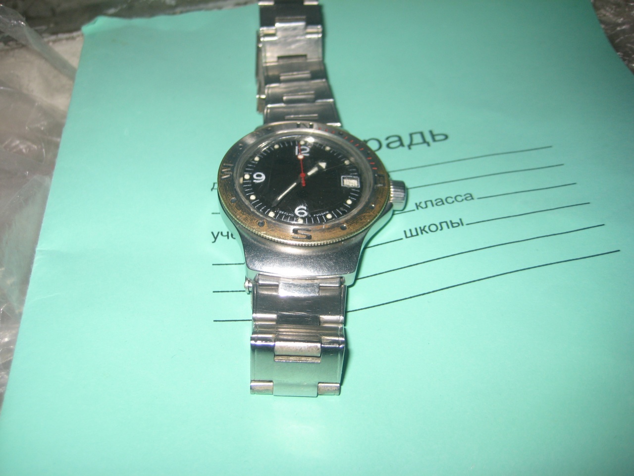

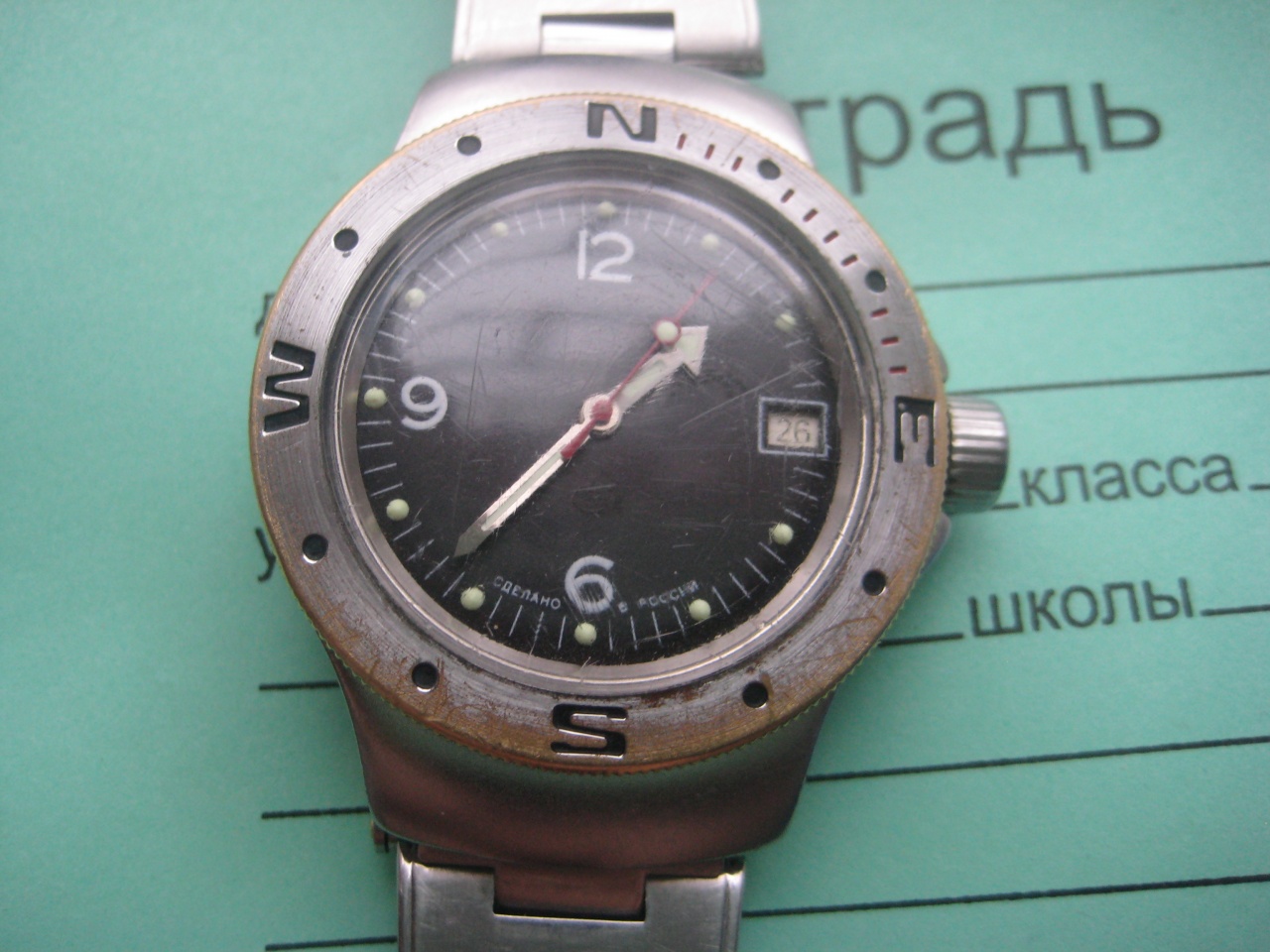

Купил командирские часы(Классика) пару месяцев назад. Ход часов изумительный "-2 секунды в сутки". Купил на днях Амфибию(Классика, бочка, 31 камень, автомат). Ход +17 сек. Имею немецкие часы Jewelle, автомат. Тоже 31 камень. Ход, как у кварца в сутки -/+ 0 сек. Вот вам и разница хода в российских и импортных часах. Но, думаю, что наши проще в обслуге и выносливей.
НО!Имел честь купить фирменые немецкие, кварцовые часы "Dugena". Фирма на рынке более 120 лет. Были в пользование всего 2 недели. Решил подвести время, но не смог, так как крона(головка для подвода времени) отлетела. Вернул назад по гарантии. А вы наши Восток гнобите. Да нормально сейчас часы Восток делают.
Даааа подкупает завинчивающаяся заводная головка и задняя крышка за такую цену :D
Но прыгающее качество скорее всего изза китайский запчастей это да.
Либо сяду и начну разбираться в них по чуть чуть либо в мусорку или в магазин обратно сдам и забуду как страшный сон :p[/quote]
Кто Вам сказал, что в механизме Востока китайские детали? Соглашусь ещё, что стекло Китай, но чтобы китайские детали в механизме, то тут я с Вами поспорю.

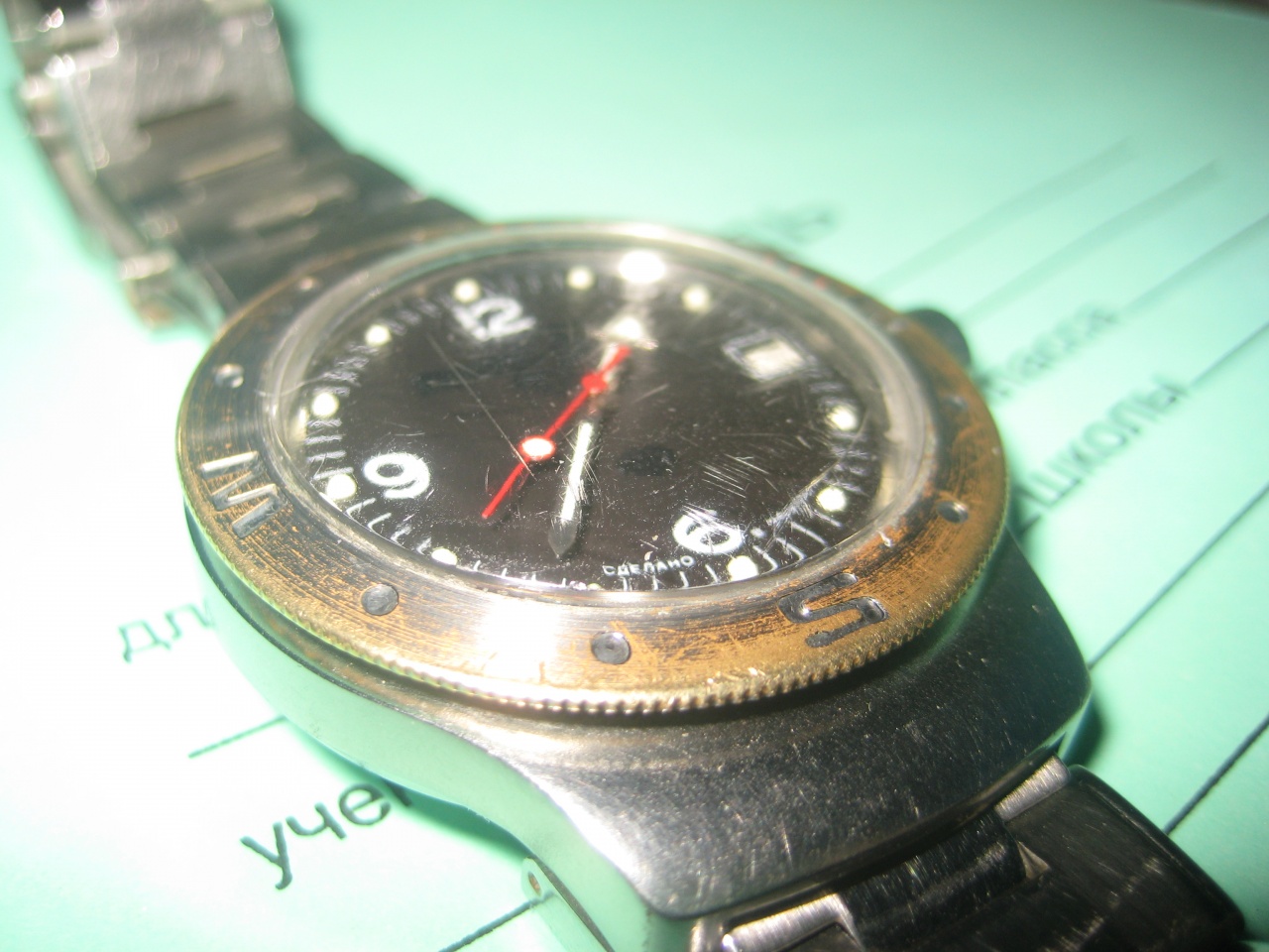

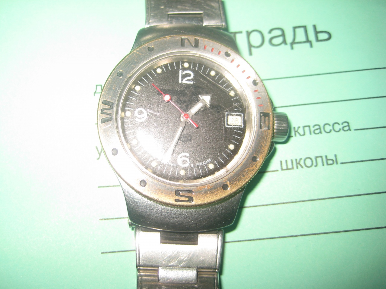

Вложений: 4
Сообщение от Pobeda1 (Сообщение 3545503)
4 месяца не срок, после 5 лет ежедневной эксплуатации напишите отзыв.
Пишу после 2 лет. Не снимая.
Не текут, не останавливались, яркий люм на стрелках, не выгорел за два летних солнца. Люм сильнее касио EFA-118.
Ход +5 с/с на руке. Подвожу раз в месяц. Условия эксплуатации жестокие. Стройка перфоратор, пыль ,кислота, сварка, душ.
Корпус идеал, браслет без проблем, автоподзавод работает.
Убит безель, пострадало стекло. Ходят.
Посоветуйте альтернативу с сапфиром на будущее. Только механика.
Вложение 2011807
Вложение 2011808
Вложение 2011809
Вложение 2011810
