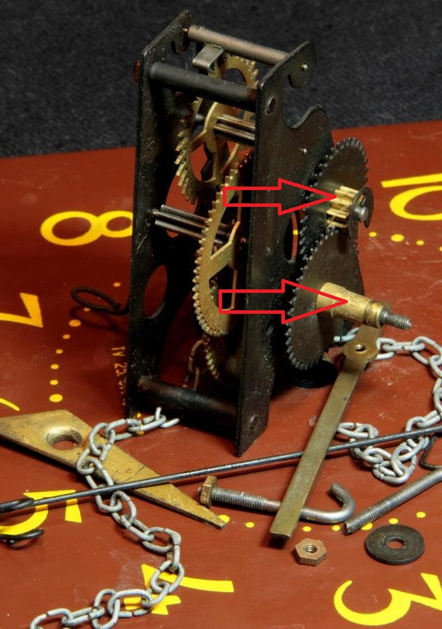

sdr35 14.03.2016 14:48
Вложений: 1
Сообщение от dimoska (Сообщение 3614619)
На последнем фото хорошо видна передняя втулка ходового (или анкерного?) колеса и задняя оси минутной стрелки
я извиняюсь, вы про эти латунные втулки на платинах говорили?
Вложение 1327918
мне как начинающему кукушнику просто интересно
кстати что там за циферблат с "ТУ"? неужели ту писали уже на циферблатах
dimoska 15.03.2016 02:42
Нет, фото этого механизма я брал из интернета. Фото моего механизма я выкладывал в этом http://forum.watch.ru/showpost.php?p...8&postcount=28 сообщении.
