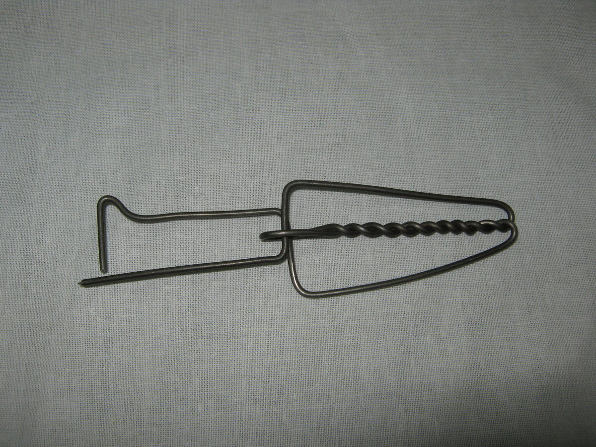

Подскажите пожалуйста,чем лучше снимать такие замки с накладных камней?
Anth 05.06.2016 15:35
Сообщение от spotter (Сообщение 3769480)
Тонким пинцетом, отводите пружинку назад в сторону где 2 конца так, чтобы фиксатор (один конец) вышел из зацепления и поднимаете пружинку. Камень вынимается, пружинка остаётся фиксируясь на двух концах.

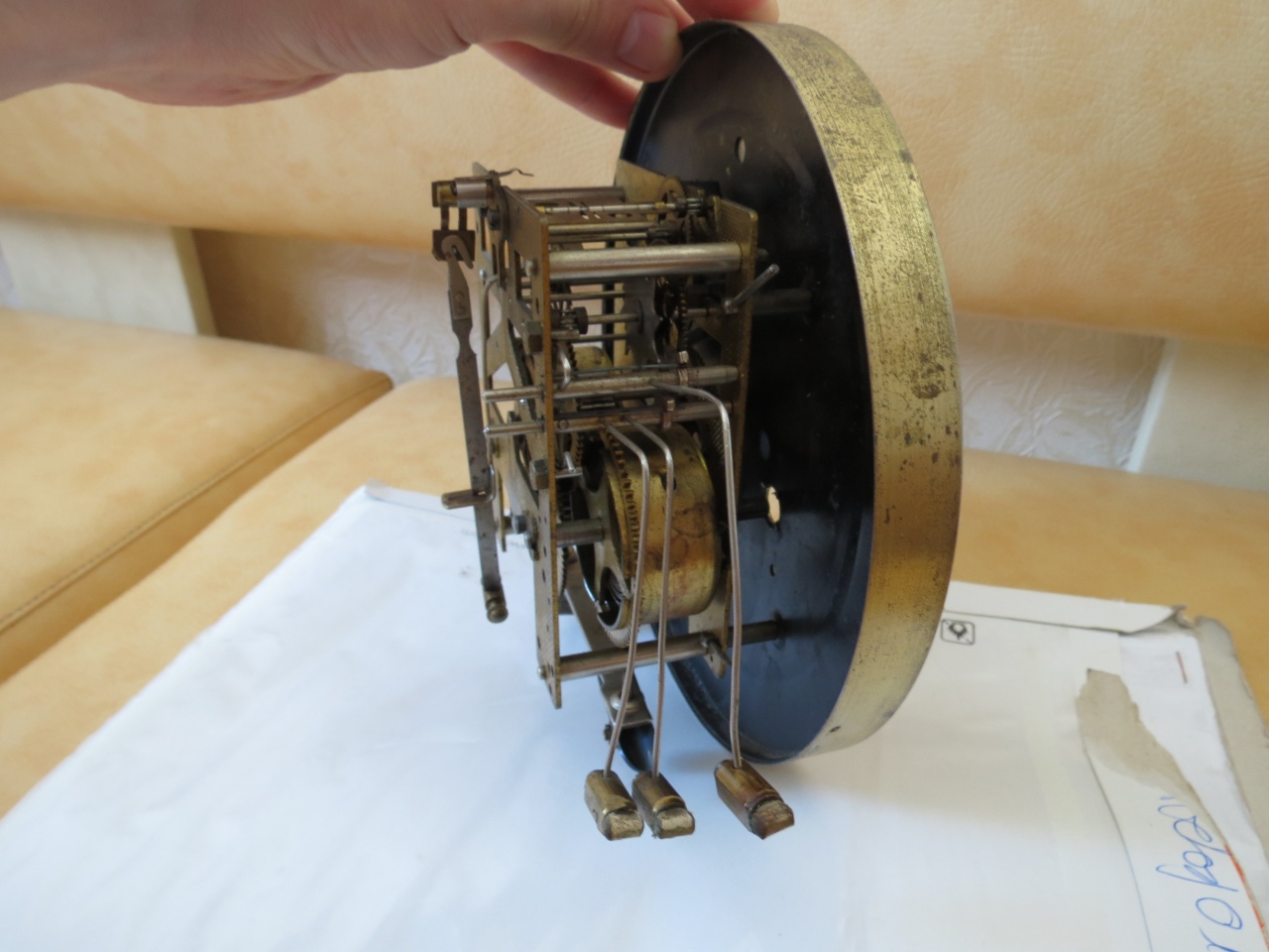

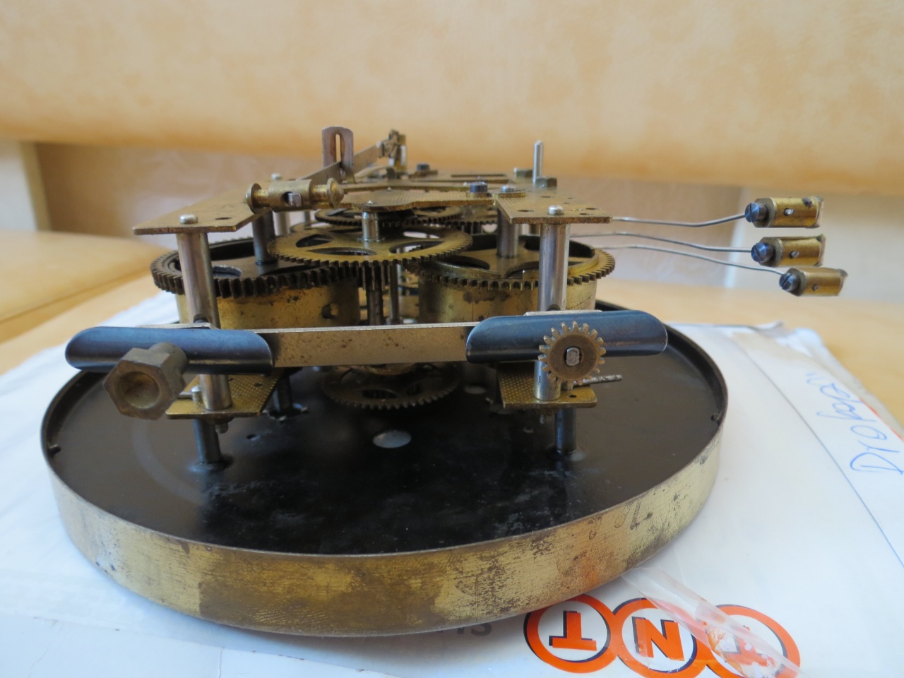

Здравствуйте! Подскажите по настенным часам Юнганс с получасовым боем. Идут нормально, а бьют "быстро" в начале завода, а когда остаётся дня3-4 до конца, то нормально. Бой на три струны и молотка. Что посоветуете? Вложение 1438503
colorit 20.06.2016 12:52
Вложений: 3
Вот фото мехВложение 1438750
Вложение 1438751
Вложение 1438752
