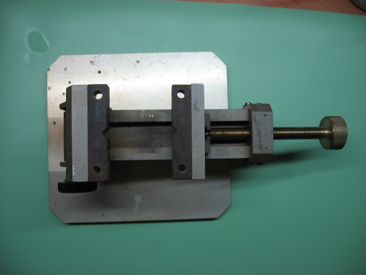

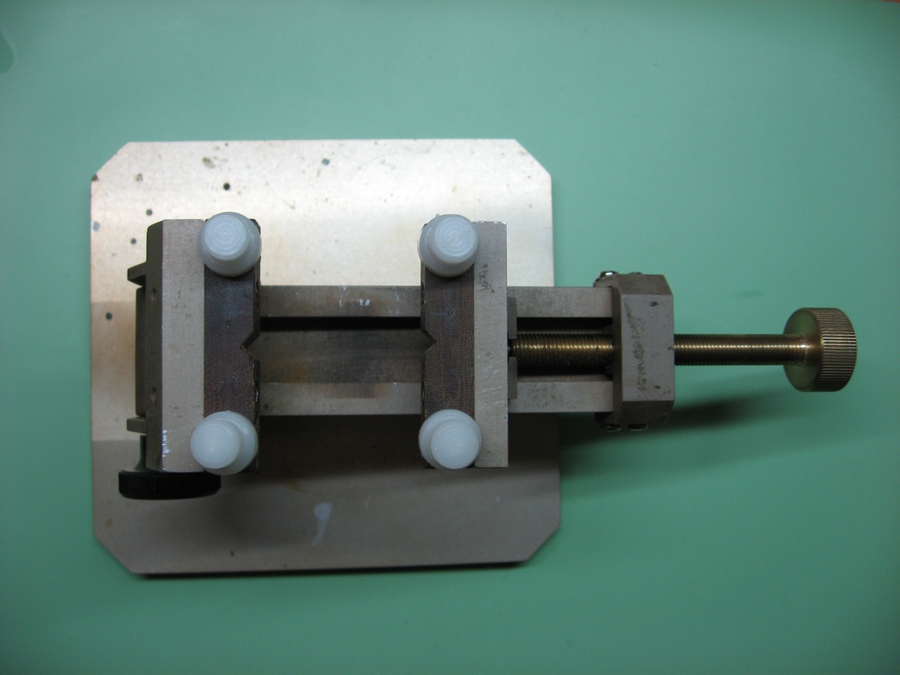

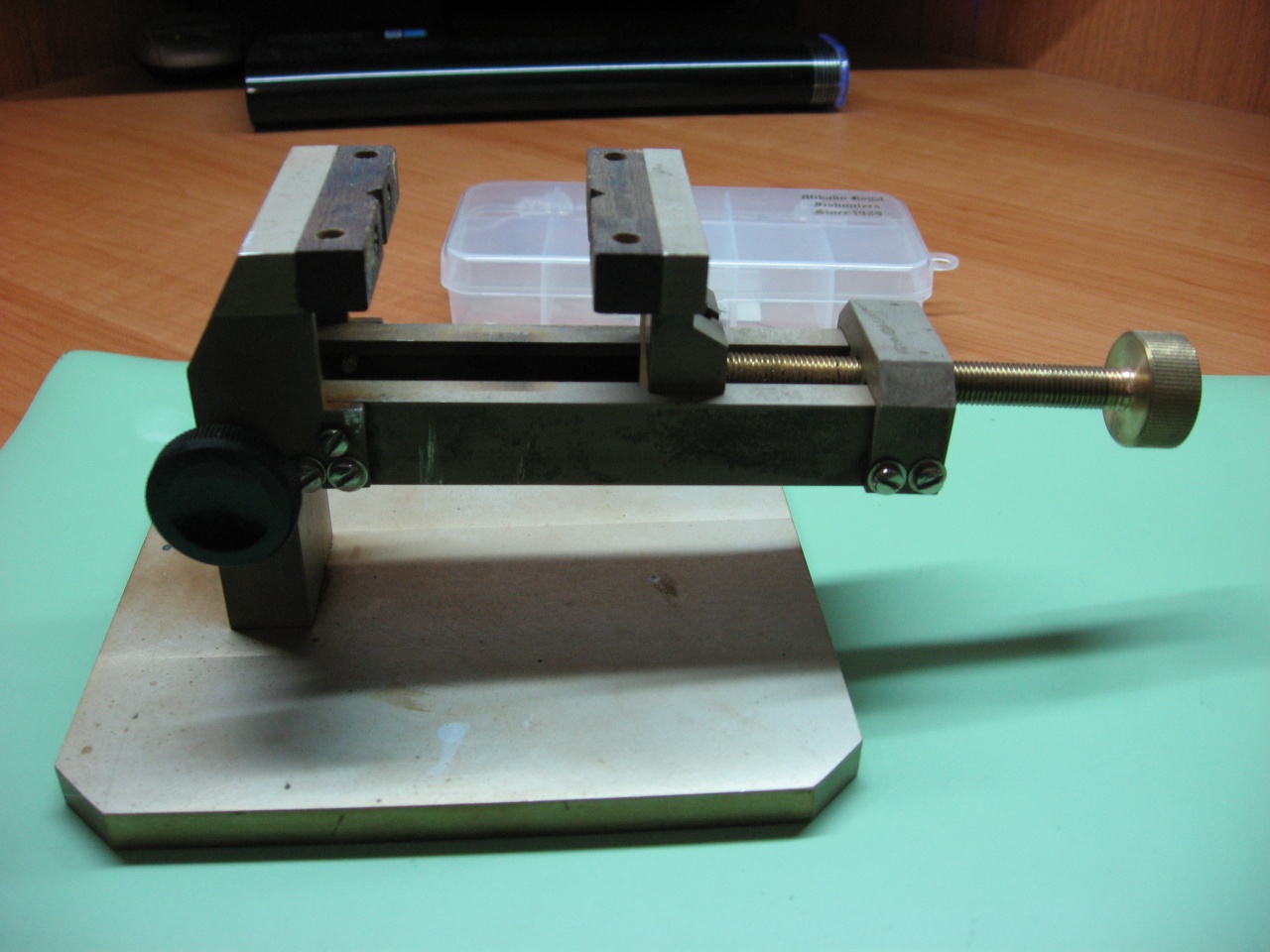

nadir 09.11.2010 19:10
Вложений: 3
Вот ещё вариант держателя для корпусов больших размеров. В губках тисков сделал отверстия под опоры от стандартного держателя. При необходимости просто переставляю их.
Вложение 77978
Вложение 77979
Вложение 77980
Андрей Крукович 10.11.2010 03:59
Сообщение от nadir (Сообщение 563333)
Вот ещё вариант
Это переделка из чего-то? Не подскажите из чего, понравилась штучка :)
nadir 10.11.2010 17:41
Нет это не переделка.это действительно такие тиски. Мне их подарили. Я даже видел на подобии таких где-то в продаже. Вспомню или увижу обязательно напишу.
nadir 10.11.2010 20:38
Зашёл в магазин инструментов и увидел такие тиски. Очень лёгкие(салюминовые). Могут также послужить основой держателя и вашего станочка для открывания крышек. http://www.sapphire.ru/vcd-265-1-535/goodsinfo.html

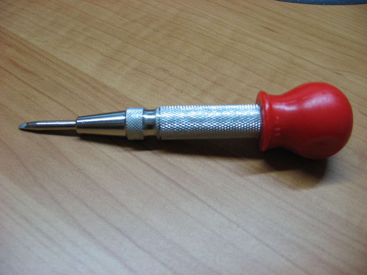

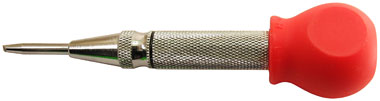

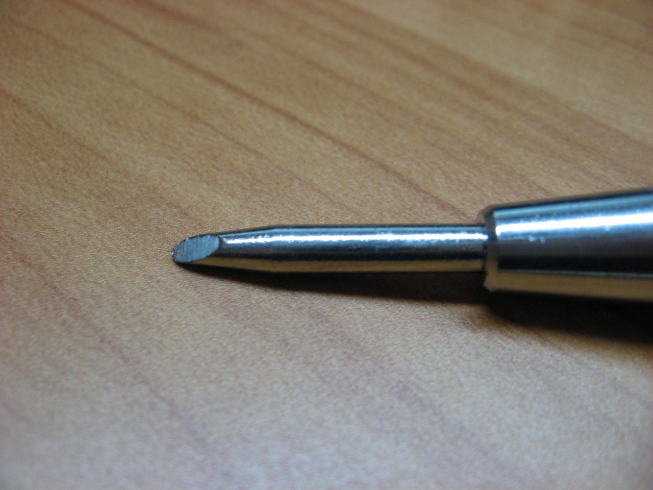

Импульсная(ударная открывалка). Купил на рынке ударный кернер(350 руб) и немного подточил жало на точильном станке. Вложение 78165
Вложение 78166
А этот продаётся в часовом магазине, но дороже, найдите десять отличий :) Вложение 78167
У часового пружина послабже. У меня и этот есть и кернов несколько. Но заменить пружину - это пустяк.
