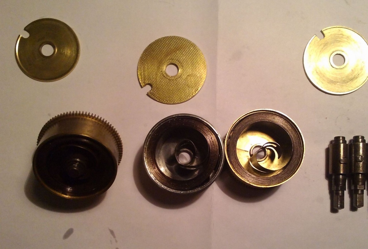

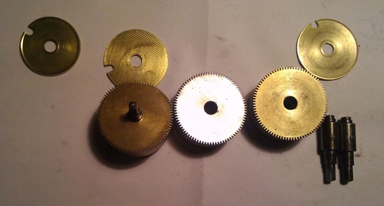

Roma2017 28.01.2017 08:52
Вложений: 2
Sashun, nevenbekriev, vvbryus, 4 master Спасибо за советы и помощь!
Купил 2 пары прорезиненных/брезентовых перчаток одни потоньше, а другие толстые. Я разобрал ходовой барабан часов Владимир вытащил пружину и обнаружил, что внутри барабана (на стенке) обломан язычок, на который крепится пружина, оба конца пружины оказались целыми. Потом я разобрал ненужные часы-донор Весна (без боя) там был целый барабан, но поломан язычок крепления пружины, который находится на барашке/втулке. В итоге протер/смазал, потом вставил целую ходовую пружину и барашек/втулку от часов Владимир в целый барабан Весны - из хлама получилась вещь. Как вы мне и советовали! До этого механизм я перебрал, почистил и смазал, как положено. И часы пошли сразу, сначала завода барабана.
Барабан боя пока я не трогал. Что мне не нравиться в нем! Часы Владимир бьют только при полном заводе барабана почти до упора), (если завожу барабан с нуля, то часы молчат)!
Подскажите пожалуйста в чем может быть дело?, как это исправить? или барабан боя часов Владимир всегда должен быть заведен до упора?
Заранее спасибо!
Выкладываю фото.
Вложение 1671988
Вложение 1671989
4MASTER 28.01.2017 19:10
Часы должны проити обязательную процедуру , полный разбор и чистка ( удаление застывших смазок ) .Если это не сделано то на ваш вопрос нельзя ответить однозначно...
nevenbekriev 28.01.2017 20:00
Видите, у часов Весна есть особенность. Если все с приставным ходом в порядке, и нет врыаботок в отверстии, и все смазано как положено, тогда ход из одного завода может работать примерно 1,5-2 месяцев. Ето из за того, что пружина боя ооочень длинная и тонькая. Но пружина боя толстая и короткая, она достаточна только на одну неделю, бой потом становится оочень медленным. Ето так и ничего нельзя сделать, кроме заводить регулярно часы раз в неделю.
Вам нужно вытащить, почистить и смазать и пружину боя, прежде чем искать другие причины о том, что бой трудно раскручивается.
Roma2017 28.01.2017 20:01
4MASTER Здравствуйте, я несколько дней назад делал полный разбор, чистку и смазку этих часов в соответствии со всеми требованиями!!! После этого разобрал и починил ходовой барабан часов Владимир - благодаря советам специалистов этого форума. Единственное чего я не трогал - это был барабан боя.
Благодарю всех, кто мне советовал и кто еще мне подскажет!
Nevenbekriev Большое спасибо Вам за совет. С приставным ходом все в порядке - я снял его с рабочих часов Весна, которые шли очень точно (проверены) - часы Владимир идут точно, выработок в отверстиях нет - я внимательно изучил платины часов, со смазкой все нормально.
Значит все-таки мне придется снова разбирать часы и работать с барабаном боя - протереть и смазать пружины. Эх, зря я тогда этого не сделал!
Еще раз спасибо всем!
4MASTER 29.01.2017 11:12
Если часы чистенькие , то смотрите по цепочке все колеса , рычаги , молотки , что бы ни где не затирало и не зажимало детали . Что бы каждая деталь в системе боя ( со спущенной пружиной) имела люфтик . Обычно , в часах с боем , молотки боя работают прямо от колеса боя на механизме . Тут добавлены дополнительные рычаги (технологии обогнавшие время:) )Надо все отрегулировать и смазать все трущиеся места !
