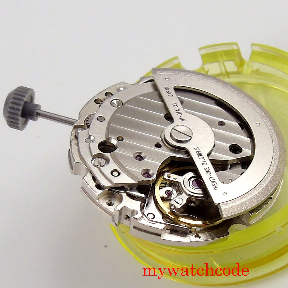

Dima343 16.01.2022 04:23
Вложений: 1
на новых Миетах 821А есть стопсекунда
Вложение 3353964
думаю что нужно попросить продавца сфотографировать механизм перед отправкой, чтобы убедиться что она там есть
