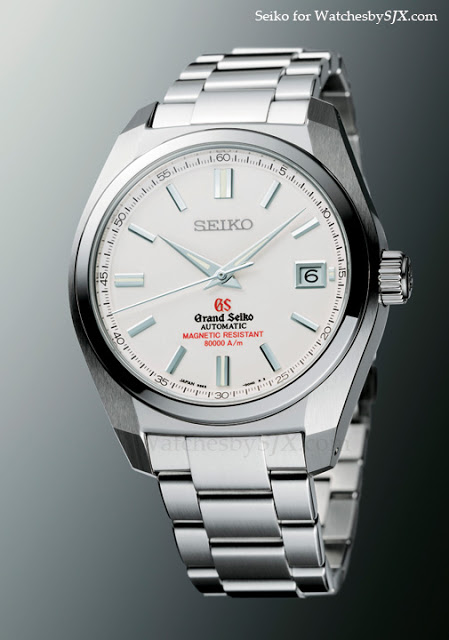

Сообщение от ARTEM KUZMIN (Сообщение 2832187)
В линейке GS, в своё время присутствовали часы с повышенной магнитозащитой:
механика - SBGR077, SBGR079 (80000 А/м),
кварц - SBGX089 (40000 А/м)
Вложение 874098Вложение 874093
Прочие модели ГС, если верить офф. сайту, имеют начальную магнитозащиту 4800 А/м.
Что касается Альпиниста (сарб017) и "пятёрочки" - то тут, насколько мне известно, все эти модели поголовно имеют начальную магнитозащиту (4800 А/м).
