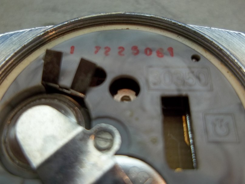

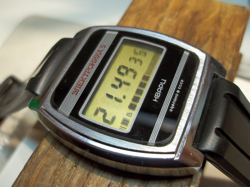

Здравствуйте, уважаемые форумчане.
Не так давно восстановил Электронику5. Сохранились часики хорошо, пришлось лишь отмыть их от "зелени" прошлых лет. заменить ЭП и восстановить отсутствующую кнопку.
Есть вопрос: Что означают цифры на механизме? 30350 это, как я понял, артикул модели механизма, а вот то, что написано красным, что означает?
С Уважением.

siealex 19.06.2015 19:42
Серийный номер судя по всему. На 3049 он писался от руки, причем последние две цифры всегда означали год выпуска.
Ван-Грох 19.06.2015 23:59
Сообщение от siealex (Сообщение 3129488)
Но получается здесь это не год выпуска ни с начала ни с конца? Тогда что? Поразделялись ли как-то Электроники по партиям как "часы-миллионники" позапрошлого века?
NSGV 20.06.2015 08:19
Почему не год выпуска? Похоже на 1981 год.
На моих электрониках действительно так, 84 и 85 годы.
Ван-Грох 20.06.2015 11:49
Сообщение от NSGV (Сообщение 3129986)
Ну точно, 81 может быть... Мне предпоследняя всё казалась шестёркой :)
Спасибо :)
Андрей Бабанин 23.08.2015 00:34
Год и вправду 81й - но по первой отдельно стоящей цифре. Порядковый номер 7 миллионов с гаком.

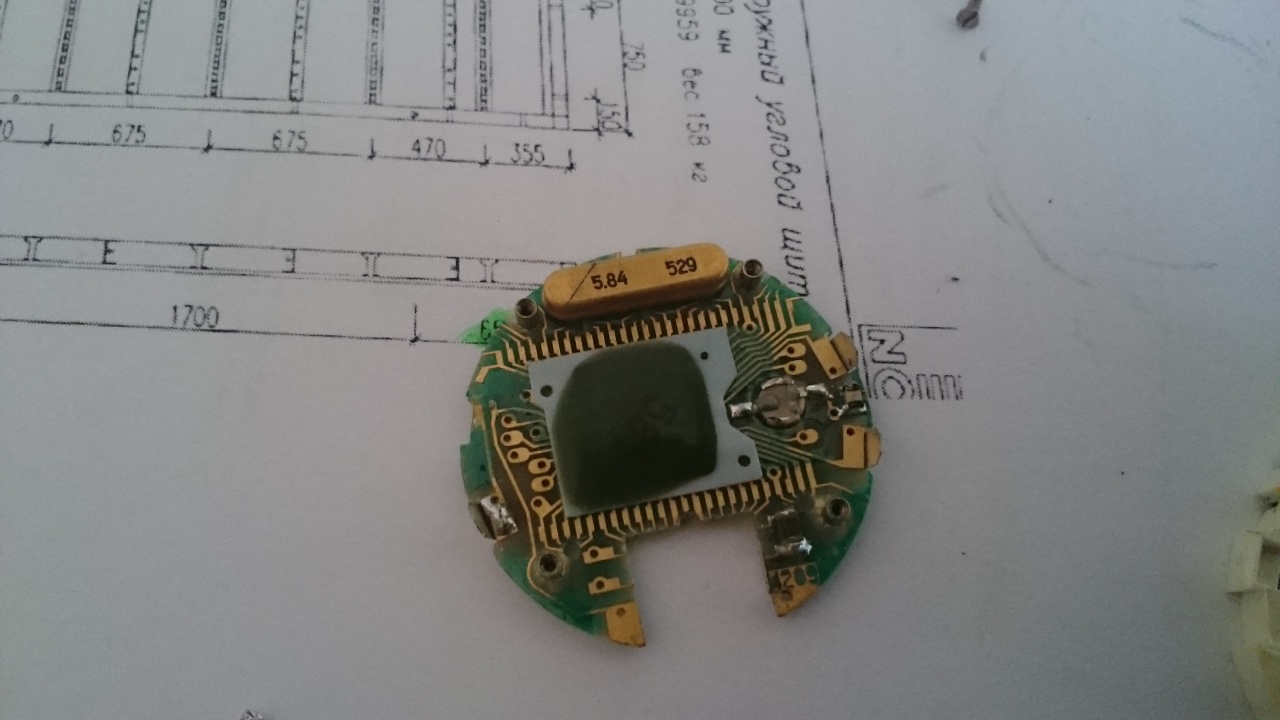

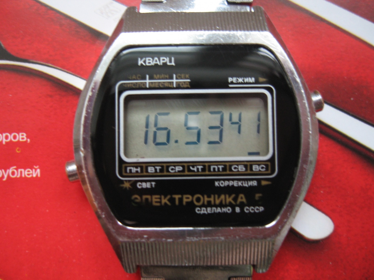

Здравствуйте. Пока жду новый корпус для своей электроники решили разобраться почему не работает подсветка на часах. Фото часов на прикрепленной фотографии( для идентификации модели) Подскажите в какую сторону "копать" в поисках неисправности. Контакт почистил -результат остался прежним (подсветки нет). Разобрал часы полностью. На плате вообще не обнаружил ничего похожего на "лампочку"Вложение 1108620
Вложение 1108621
Андрей Бабанин 26.08.2015 09:38
Логика верная - отсутствует лампочка подсветки
RDM250781 26.08.2015 10:38
Есть у кого-нибудь фото или схема платы такой электроники где можно узнать место расположения и тип этой лампы подсветки?
