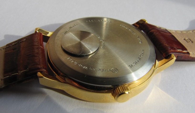

ultimate 28.08.2015 18:13
Вложений: 1
Дано: кварцевые женские фэшн-часы M-Watch (производитель - Mondaine)
http://www.amazon.de/dp/B00EVRZDNM/
Вопрос: что за нашлёпка на задней крышке? Доступ к элементу питания?
Вложение 1111218
Андрей Крукович 28.08.2015 19:36
Сообщение от ultimate (Сообщение 3234878)
Доступ к элементу питания?]
Скорей всего. Там даже рядом и указано какая - 371 (правда не четко видно)
ultimate 28.08.2015 19:41
Вы совершенно правы, там же всё подписано - Batt. 371
