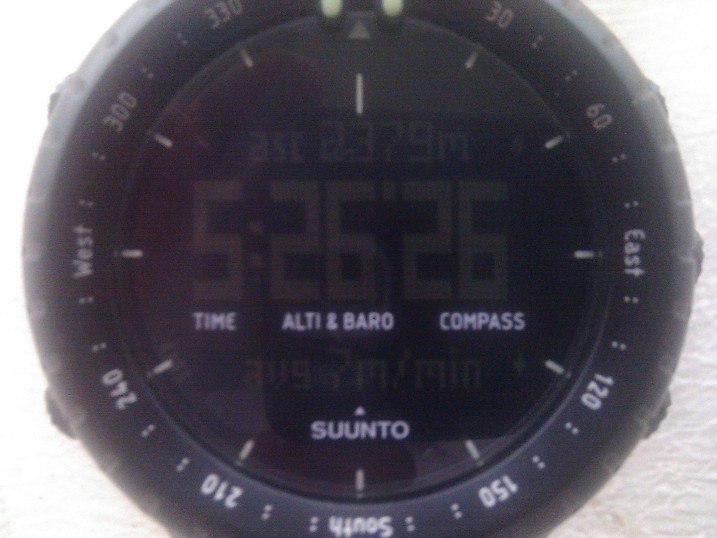

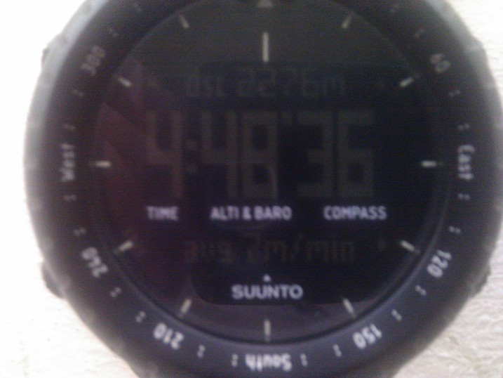

На выходных проверил альтиметр своих Suunto Core в небольшом походе по Карпатам.
На старте маршрута выставил по GPS референсную высоту 538м.
Профиль - альтиметр. Включил запись лога с частотой 1мин.
На ночевке включал режим барометра, лог останавливал.
На маршруте резких изменений погоды не было, т.е. по идее давление должно было меняться только из-за изменения высоты.
При заходе на г.Близница (1881м.) Сунто показало 1883м., на г.Стог (1707м.) показывало - 1702м.
Учитывая различные погрешности - великолепный результат!
Сорри за качество фото, ибо фотографировал телефоном.
Вложение 267642 Вложение 267643 Вложение 267644
