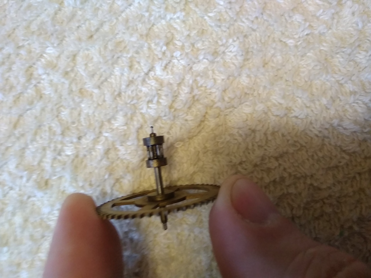

ocz1972 25.05.2018 11:37
Вложений: 1
а у нас очередная "радость"
разборка показала не только разбитые посадочные отверстия в платинах но и съеденную ось одного из колес :mad:
придется искать
кстати, как может мягкая латунь выгрызть в твердой каленой стали оси?
обратил внимание, что данный механизм почему то попадается в продажах сильно изношенным, в отличии от ОЧЗ с боем, то ли возраст, то ли конструктивный недостаток
на ось "быстрого" колеса, с тонкой цапфой, которое идет взацеп с анкерным, идет большая нагрузка, именно в месте съеденной цапфы, от медленного колеса с толстой осью цапфы
Вложение 2209120
velorius 25.05.2018 16:50
Сообщение от ocz1972 (Сообщение 4875138)
Грызет не латунь, а пыль и грязь, которая набивается в посадочные отверстия. А сталь в этих часах не такая уж и крепкая. Цапфу в вашем случае надлежит менять, методики на форуме есть

ocz1972 25.05.2018 18:39
Сообщение от mishinmaster (Сообщение 4875742)
Вода камень точит. Латунные зубья анкерного колеса выгрызают неисправимую борозду в очень каленой вилке, а самим хоть бы хны.
c точки зрения физики, нереально. но факт :)
полазил на мешке, в мск не нашел донора :mad:
ищу данную ось. может есть у кого?
ocz1972 25.05.2018 20:44
Сообщение от velorius (Сообщение 4875650)
Сталь на осях имеет 42-45 единиц по роквелу
Это немало
Аналог столового ножа
velorius 26.05.2018 13:51
Сообщение от ocz1972 (Сообщение 4875938)
У разных производителей и сталь разная. ОЧЗшные оси легко засверливаются обычным спиральным сверлом из быстрореза с выходом аккуратненькой стружки, а у ленца твердосплавом с трудом берется, а HSS тупится за 3 секунды.
Vasiliy K 28.05.2018 10:08
Поскольку у этих часов цевочные трибы, то, в принципе, ось можно и новую сделать, а потом переставить на неё все детали.
