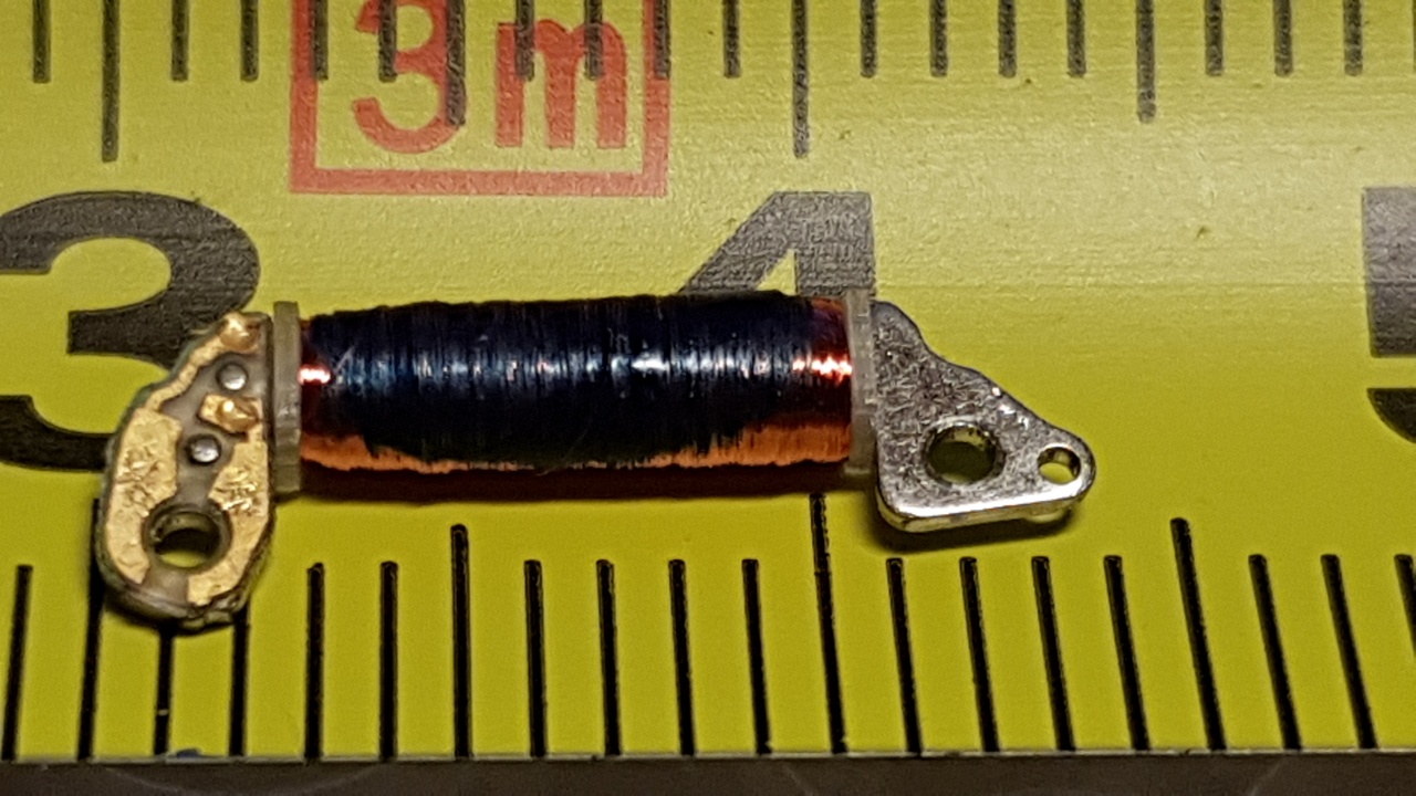

Не стал ходить, разобрал сам. Все нормально кроме катушки. В катушке разрыв. На сколько реально ее перемотать или подогнать похожую?

Спасибо большое за поддержку. Я конечно не часовой мастер, но руки из нужного места растут. Очень хочу восстановить эти часы. Смог проверить только катушку и сам механизм на повреждение. механизм целый. Катушка не прозвонилась. Плату проверять не стал. Вряд ли неисправна еще и она. Говорят что катушки это их болезнь. Ищу максимально подходящую катушку. Возможно буду перематывать родную. Если есть какая информация об использующейся проволоке или о количестве витков, буду очень благодарен!
Снял катушку и собрал все обратно. Буду искать информацию, пробовать подбирать и тд.

4MASTER 08.12.2018 02:21
Надо внимательно осмотреть поверхность катушки под сильным увеличением , так же места выходов катушки на контакты. Вид у катушки странный , что это за синяя краска , обычно покрыто прозрачным лаком верх намотки .
Возможно это токопроводящая краска … и кто то уже пытался наити разрыв. У меня проводящии лак серебристого цвета.
