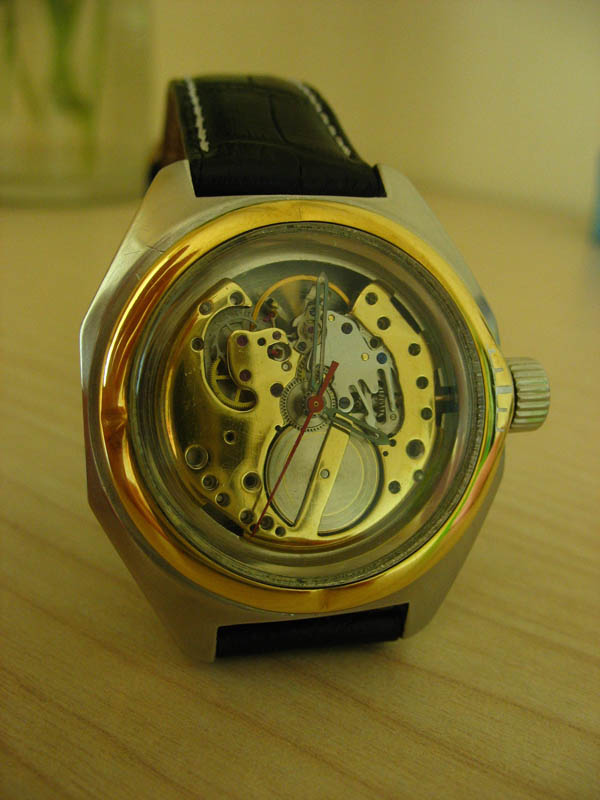

Dima_af 25.09.2009 18:50
Вложений: 1
Переделал безель.
Вложение 22866
James 25.09.2009 19:36
Вы молодец!Такие люди нужны Германии!:D С интересом буду ждать открытый барабан.А как будете боротся с неизбежным окислением ободка(безеля)?
