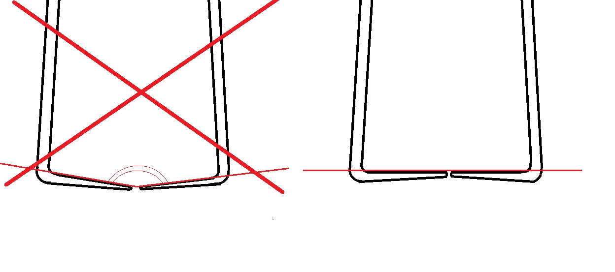

Для любительских работ, можно подковыривать чем угодно,лопатками, крючками ,отвертками .Для работы с чужими заказами требуется или набор самых лучших фирменных сьемников или изготавливать под свою руку и чувство самодельный .
При работе с заводскими сьемниками не очень хорошего качества ,можно зевнуть и царапнуть циферблат начинается там подкладывание бумажек пленки и тд.
Самопал показанный по ссылке ,по своей конструкции не касается циферблата ни при каких обстоятельствах .Изготавливается самостоятельно очень быстро и прекрасно работает десятилетиями .Просто обратите внимание на обработку губок как там закруглено и сама прорезь .

Увы, но это не так. Попытаюсь вам объяснить:
Владимир, вы ориентированы на ремонт карманного антиквариата и советских часов. Это всё замечательно, но у этого типа часов, как правило, стрелки большие, толстые, мощные и преимущественно стальные.
При работе с современными часами - швейцария\япония, механика\кварц, приходится более ответственно подходить к стрелкам. Стрелки очень тонкие, хлипкие, не всегда стальные и при этом очень маленький зазор между стрелками и циферблатом. Соответственно и губки у стрелкосъёмников нужны очень тонкие.
Владимир, ваши съёмники хорошие, но не универсальные. Я себе тоже такие сделаю, но только как дополнение к другим.

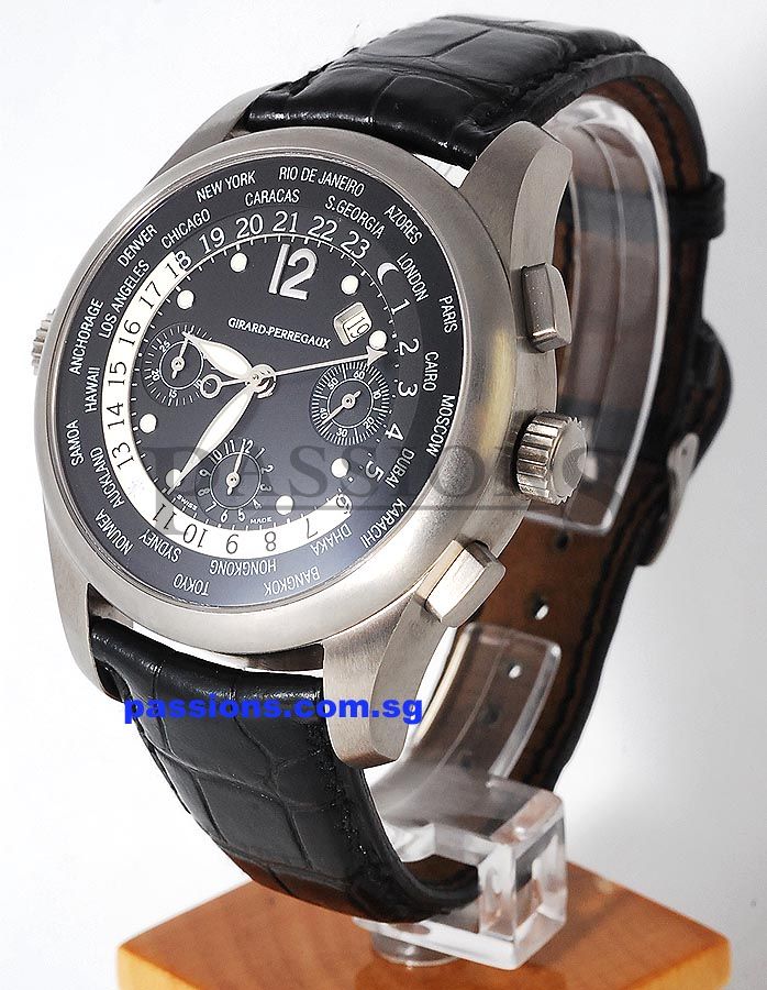

Dima343 08.03.2014 15:48
Вложений: 3
вот эти часы очень трудны в плане съема стрелок
Вложение 652374
маленькие стрелки напрессованы очень туго, металл полотен очень мягкий (алюминий наверное)
отверстия в циферблате довольно большие, и при попытке снять стрелки циферблатом, полотно изгибается по всему периметру, конусом
выход - только идеально подогнанный стрелкосъемник, который смыкаясь, образовывает только небольшое отверстие вокруг футора
Вложение 652378Вложение 652380
