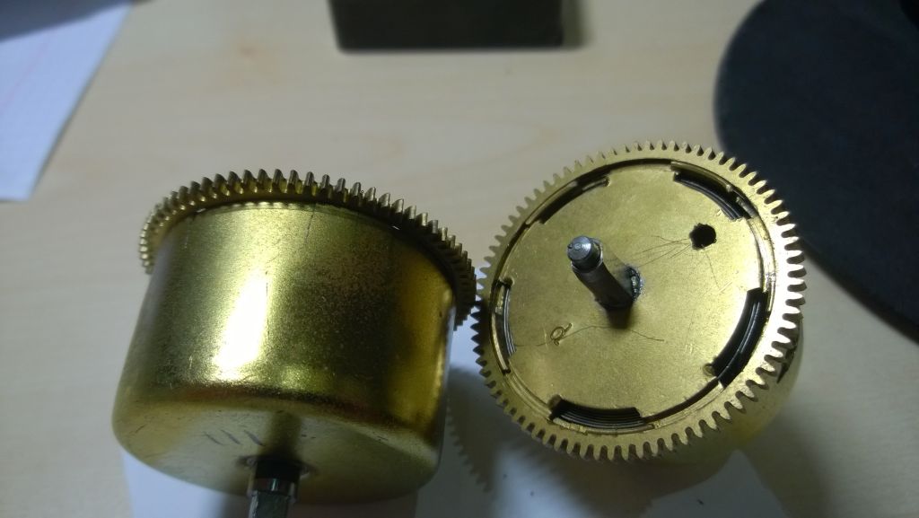

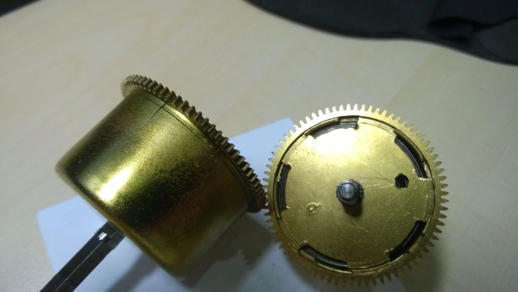

Вложений: 3
Здравствуйте!
Есть часы AnkerВложение 910194
На всех ТРЁХ барабанах имеются трещины как видно на фото.
Вложение 910195Вложение 910196
Байонетное соединение удерживает.
Но не поползут ли трещины дальше? Стоит ли делать какой то бандаж (или другие способы)? Или в таком виде продолжат веками ходить?
Спасибо!
Андрей Крукович 02.02.2015 17:57
Сообщение от willett (Сообщение 2908296)
Веками ходить не будут, процесс разрушения уже пошел.
Бандаж был бы совсем не лишним.
