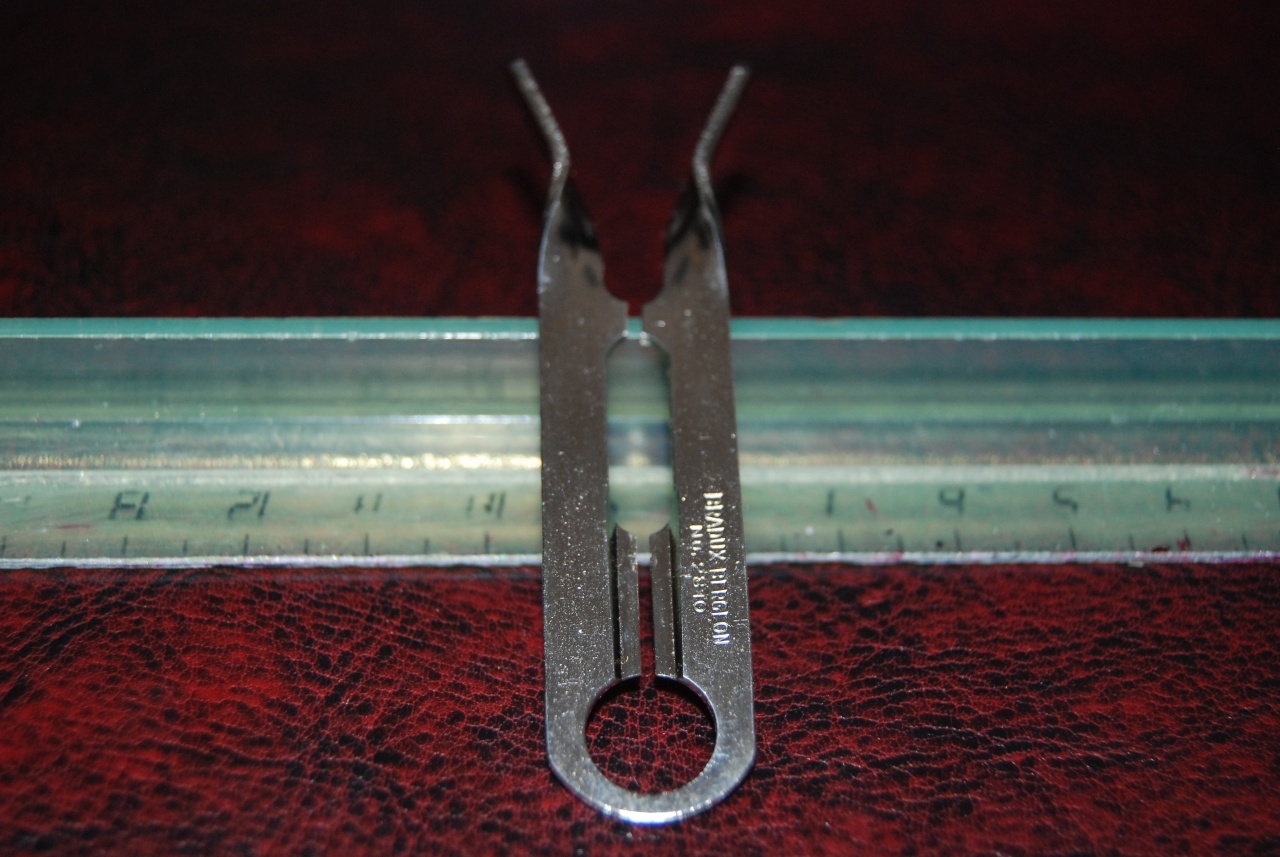

Вложение 2591228Для снятия двойного ролика есть удобное приспособление сам применял его при замене оси баланса.

Все таки сниму видео о замене)))
Никакая шлифовка или как некоторые мастера советуют, прокручивание с маслом клюбой с последующим выбиванием не подходит. Баланс будет «шатать».
Только подрезка «тарелки» и безопасное выбивание на потансе.
Съёмник для ролика нужен. Он безопасно вынимает фрикционно посаженную ось без травмирования.
