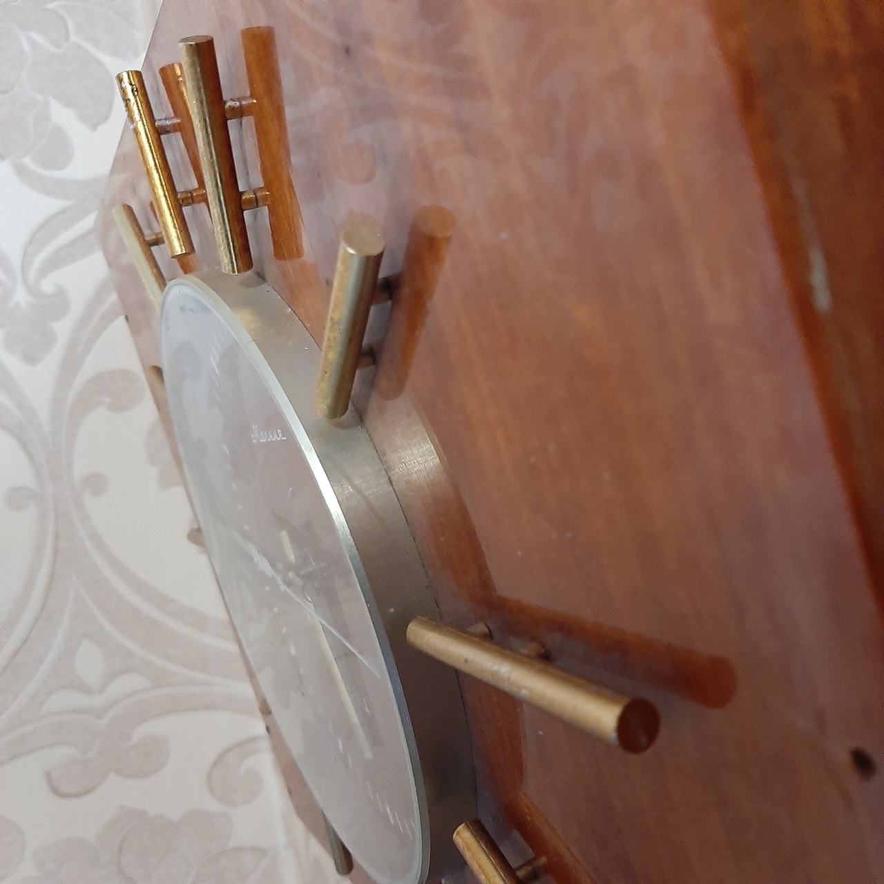

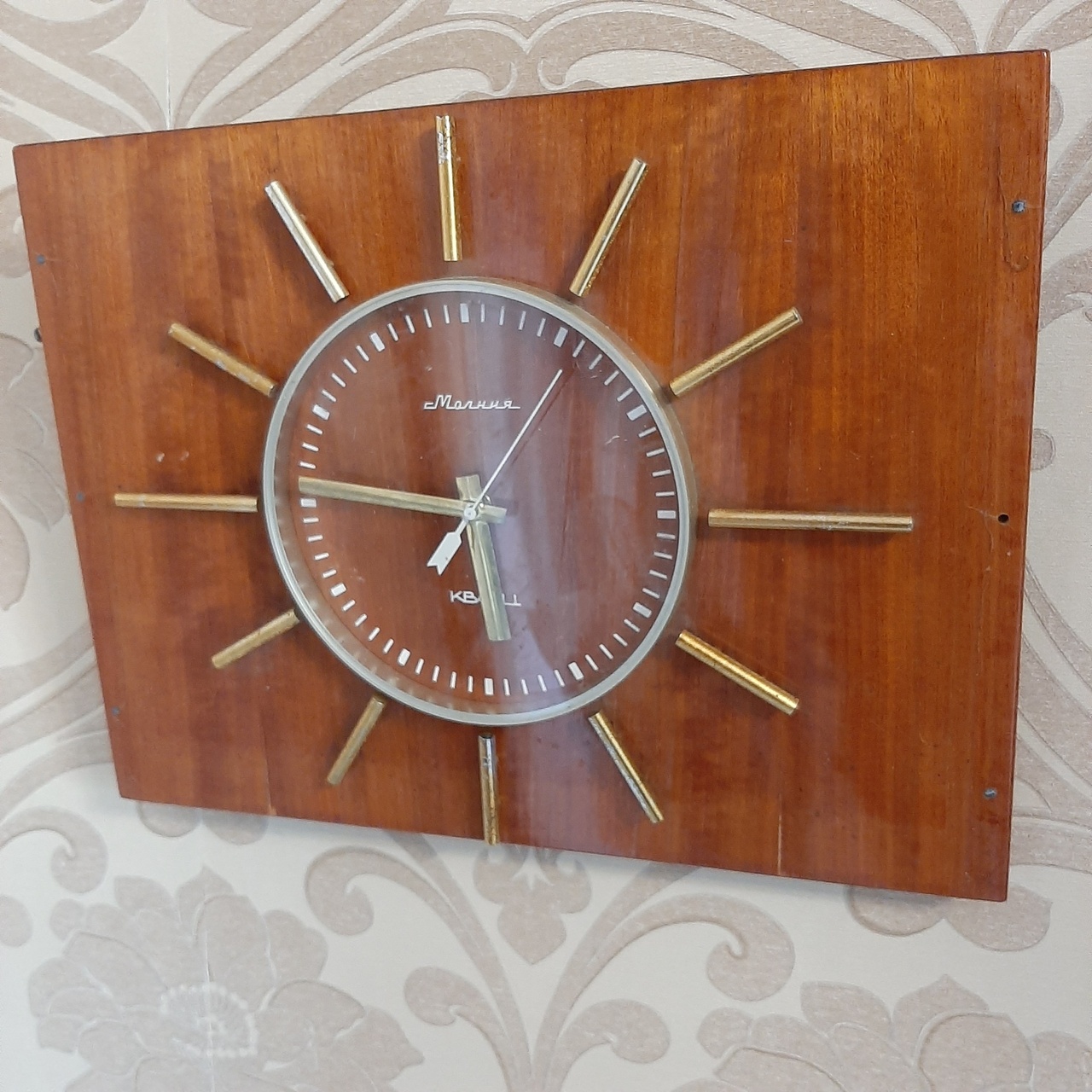

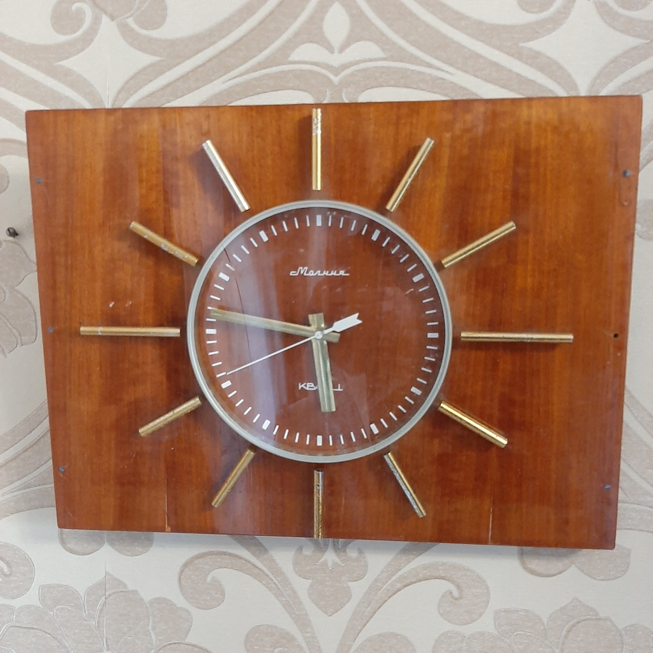

Кстати, в тему о Молниях. Недавно на барахолке взял вот такую настенную.
Вложение 3701915 Вложение 3701916 Вложение 3701917
Раньше такие не попадались. Довольно габаритные часики, 40 см на 30 см. Плюс лимбы мощные. Боковые кромки должны были быть обрамлены пластиковыми накладками с золотистой полоской. На этой Молнии одна накладка отсутствовала. Пришлось снять ту. которая сохранилась.
Vasiliy K 27.04.2024 14:38
Такого варианта не видел. У меня предыдущий, ещё камертонный механизм, а вместо "палочек" - картуши и римскими цифрами. Как-то показывал уже.
