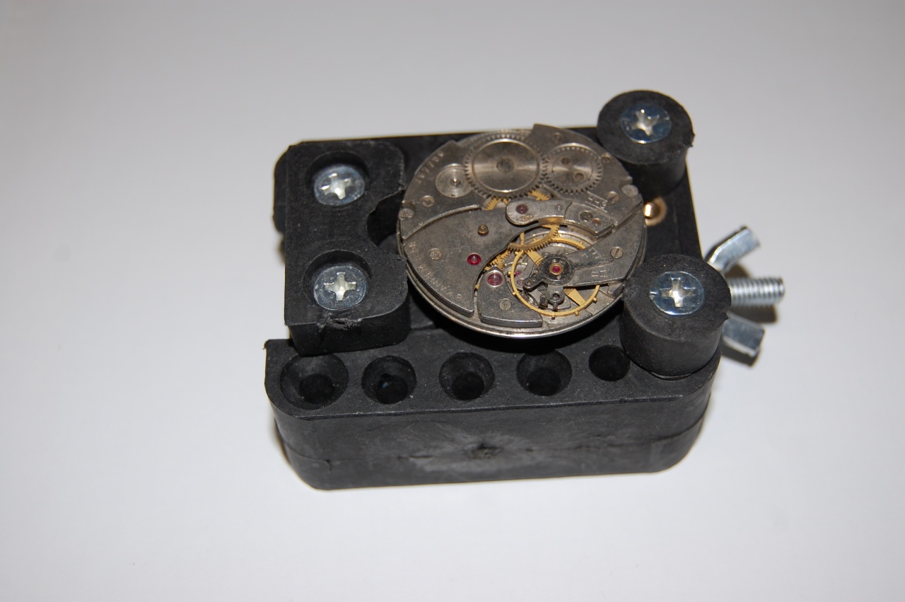

47654olegg 11.04.2016 00:24
Вложений: 7
Вот такой китайский наборчик для новичков имеет место быть...
Вложение 1363679
Сьемник для стрелок
Вложение 1363680
Крышечнвый ключ
Вложение 1363681
Еще оттуда
"РемонтоБраслетка"
Вложение 1363682
Вложение 1363683
"Подставкотисочки"
Вложение 1363685
Вложение 1363686
