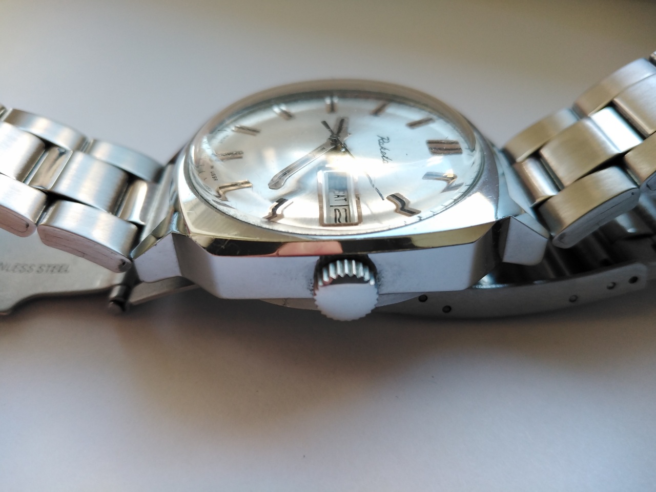

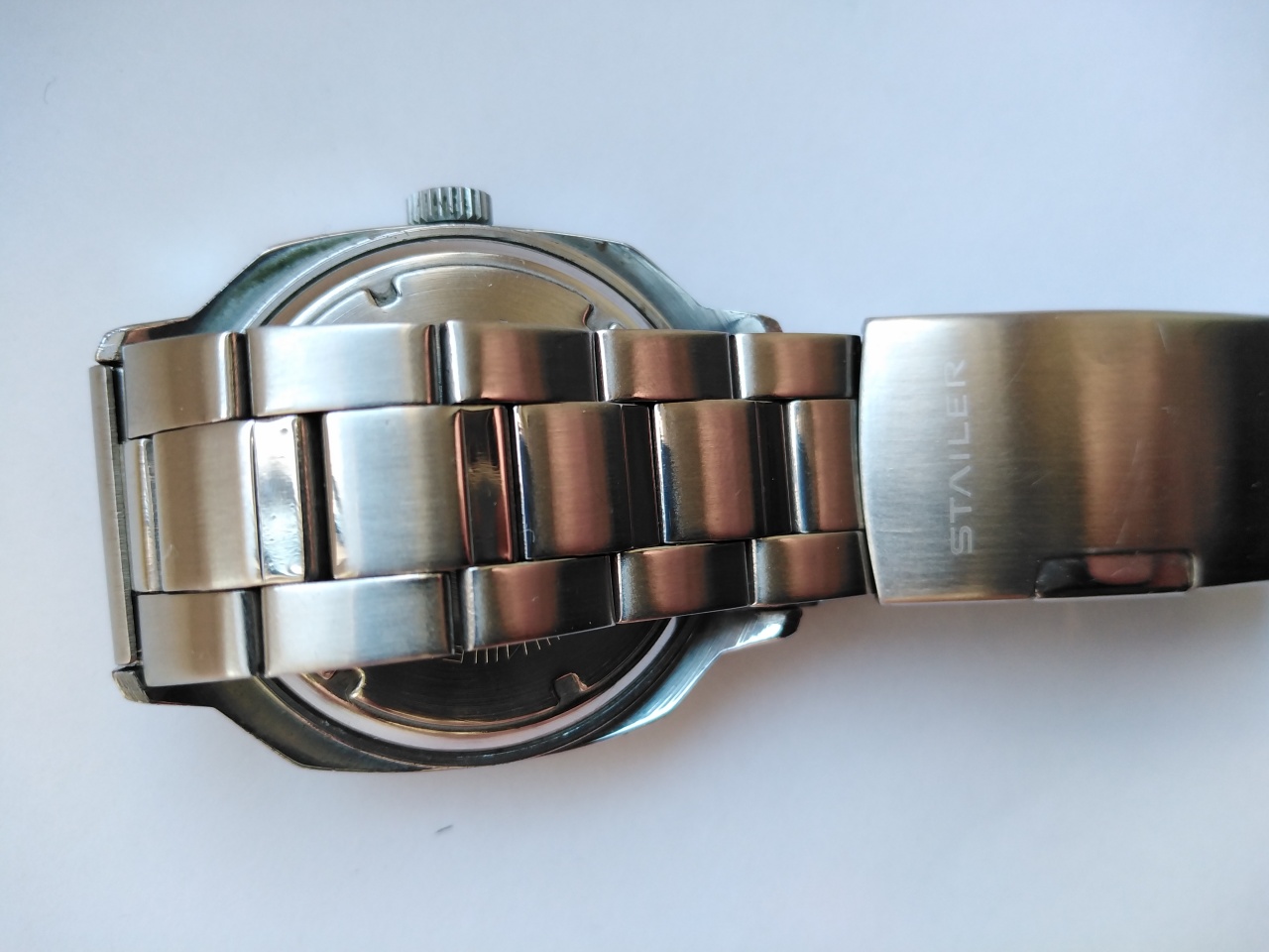

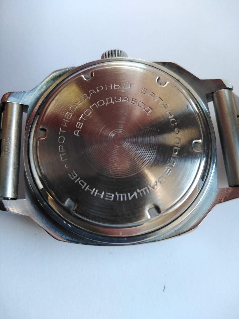

Вчера пришла моя Ракета 2627.Н в экспортном исполнении и, на мой взгляд, в хорошем состоянии. Продолжительно еще не тестировал, но вот уже 14 часов идут абсолютно точно. Наблюдается один нюанс - надписи на цифере и дни недели на календаре по-английски, а надписи на крышке - по-русски. Может быть, конечно, и крышка не родная, но в этой же теме я точно такую комбинацию уже видел.
Есть вопрос по эксплуатации - на форуме прочитал такое мнение: твердый стальной браслет в местах крепления будет травмировать более мягкий металл корпуса. Насколько это верно? Просто очень нравится этот браслет - гармонично смотрится и качественный, Stailer. Но если таки да, посажу на кожаный ремешок... И еще: судя по задней крышке это 1976-1979 год? И как можно определить материал корпуса, если он не имеет потертостей (латунь или нейзильбер)?

Сообщение от artsat Посмотреть сообщение
Вложение 2755987
Вложение 2755988
Вложение 2755989
Вложение 2755990
Вложение 2755991
Крышек таких на английском не видел ни когда. По моему на экспортных стояли чистые крышки.
По любому, браслет при постоянном использовании обдерет ухи. Если хотите минимального износа, поставьте на кожу желательно ну очень твердую.

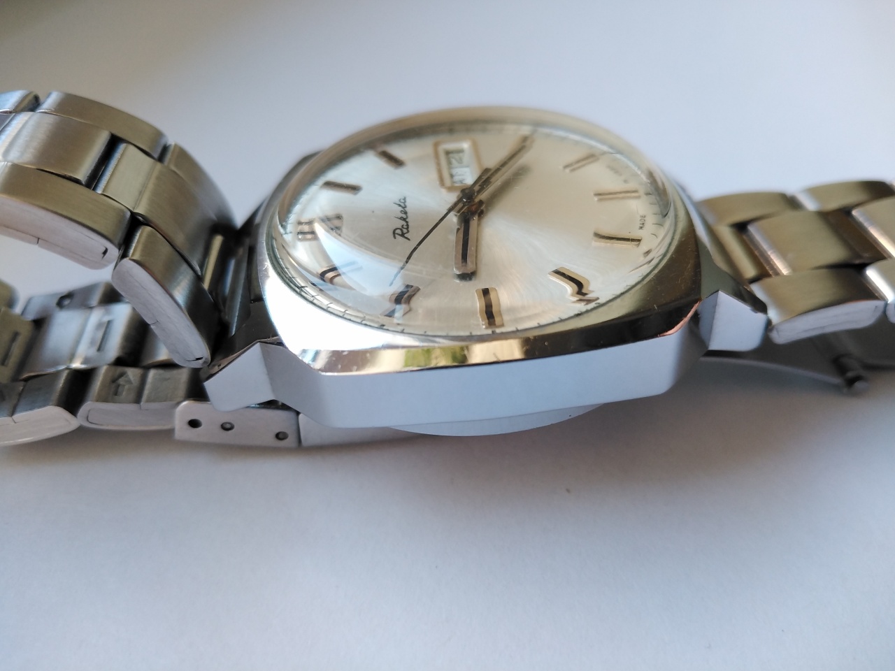

Обзавелся достаточно приличным экземпляром

Сообщение от rockart Посмотреть сообщение
Циферблат от желтого корпуса.
Нет, циферблат от хромированного, хотя мог стоять и в желтом. Каталога найти не могу.
