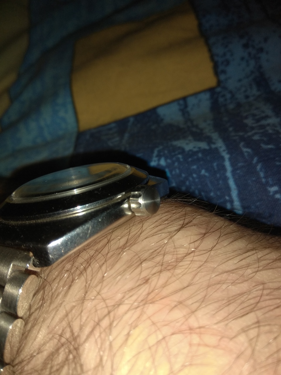

Футор БЮА-1 после многократного моря
(был обработан графитом - повозил карандашом)
Кстати, шпильки снялись легко и выглядят как новые
