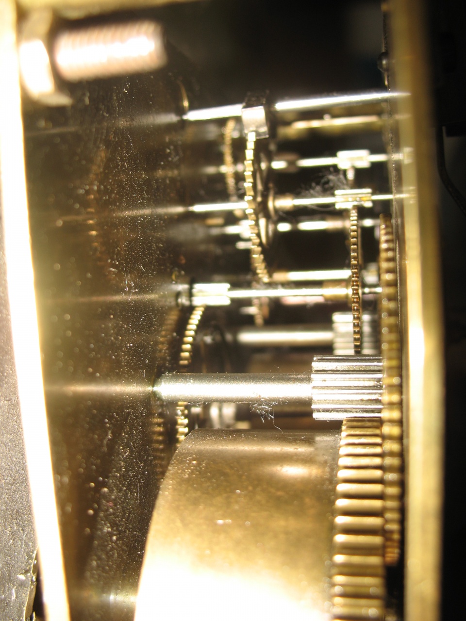

пришлось вскрыться...

действительно , похоже. на неклейменый механизм Lenzkirch
см. посты 684 и 687 в профильной ветке.
http://forum.watch.ru/showthread.php?t=287710&page=69 и крепление механизма к подциферблатнику, действительно грубый "колхоз". Интересен все таки механизм. если не Lenzkirch, то кто? и номер не очень большой, по номеру они тогда и шли немаркированные (* без клейма производителя).

Тут даже обсуждать особо нечего, механизм точно (100%) не Lenzkirch. Сам по себе механизм, очевидно, 1880-х годов. Вероятно, либо ранний Carl Werner (более поздние имели винты, а не шплинты на задней платине и немного другое расположение осей), либо кто-то из соседей (как-никак крупный производитель, 30 тысяч механизмов!).
