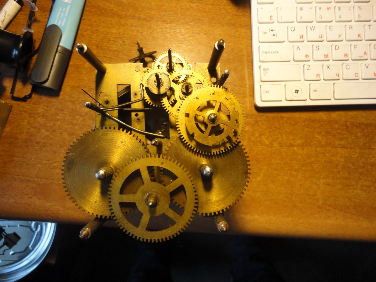

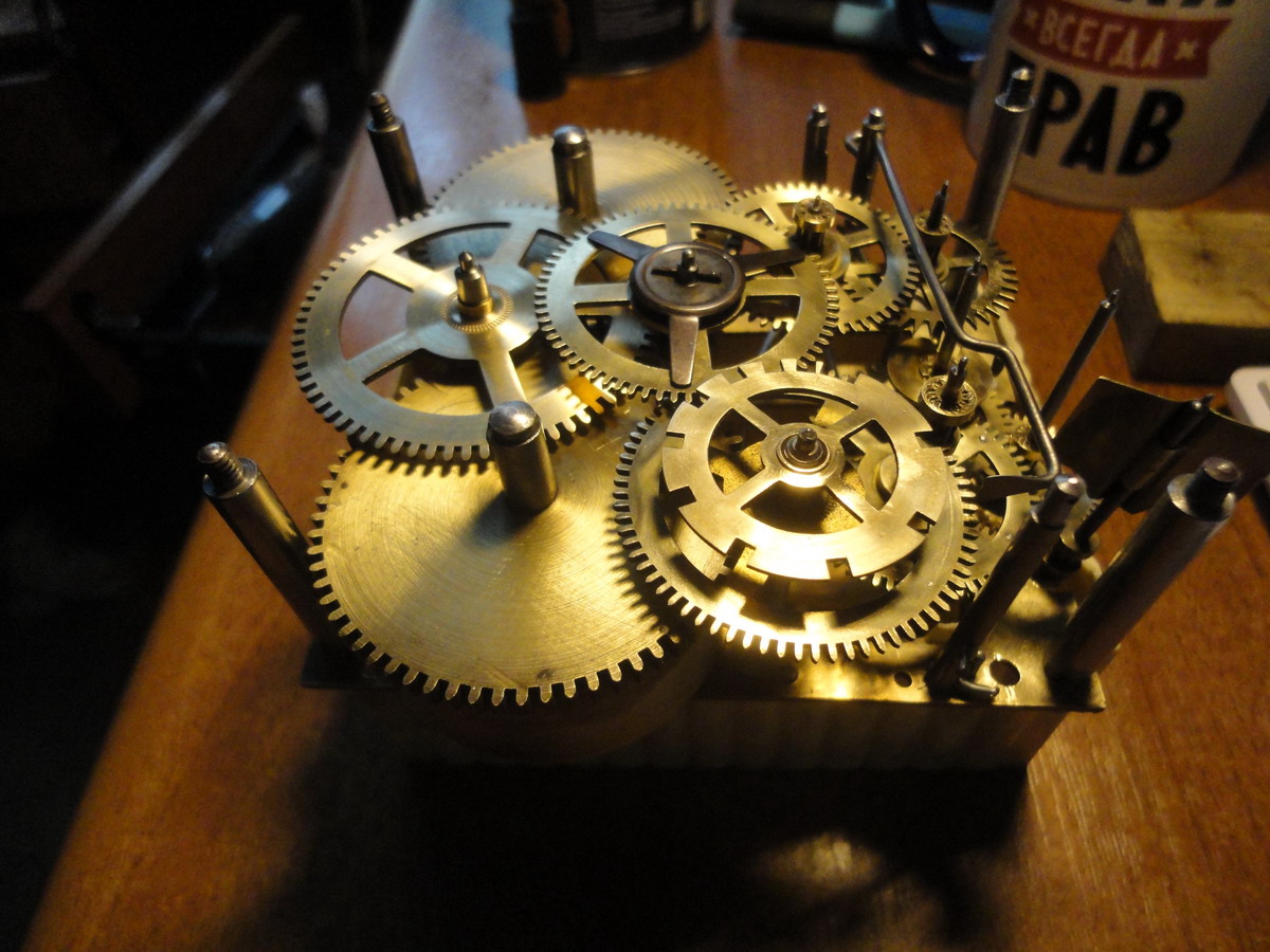

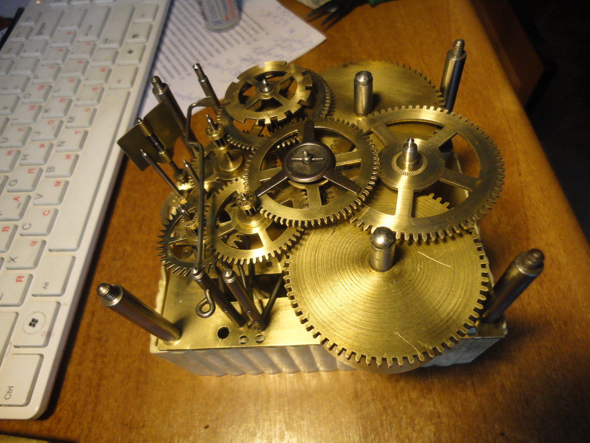

Вот здесь, фото 1, триб крутится вокруг своей оси вместе с зубчатым колесом, ведь неправильно?
На фото 3 поставил на место элемент сверху зубчатого колеса, зафиксировал его штифтом. Теперь стало лучше, но все равно, если пальцами посильнее крутануть, колесо начинает проворачиваться, при этом на другом конце не происходит вращения места прикрепления стрелок.
И с другой стороны механизма, фото 2, какое назначение этой шестеренки ( обведено) она достаточно туго крутится. Смазал, стало получше. Насколько свободно она должна вращаться?
