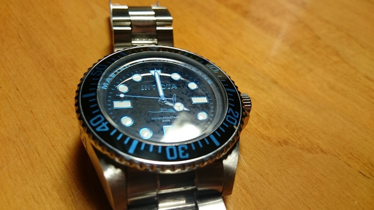

Купил на ebay двое часов, одинаковых во всём, отличаются только цветом (красные и синие). Продавец с высоким рейтингом.
С красными всё в порядке, а вот у синих при ближайшем рассмотрении обнаружились на стекле изнутри какие-то разводы. Так в глаза не бросаются, видно только если смотреть на свет, но всё равно неприятно.
Знатоки, подскажите, стоит ли начинать диспут по поводу возврата части денег и тому подобное?

Такое бывает. Легче отнести в мастерскую и протереть стекло с обратной стороны.

У меня такая фигня была пару раз, правда с часами других марок
Подобная проблема обычно бывает из-за:
1. Брак изготовителя при сборке часов,
2. Часы уже были в ремонте/вскрывались криворуким мастером,
3. Рассохлись прокладки и часы не герметичны.
Мое мнение что диспут можно открыть и договорится с продавцом что вы несете их в мастерскую, а он оплачивает ремонт. Но с другой стороны может оказаться что с часами все ок, просто накосячили при сборке. Мастер разберет часы, протрет стекло, соберет и с вас всего 600р. Из-за такой суммы диспут можно и не открывать. Как и ответил Butchara.
Такое бывает при длительном воздействии солнечного света,тепла.Батарейка в кварцевых начинает"парИть",а в механике скорее всего излишняя смазка.Я в своих
просто протер замшей изнутри,механизм был в порядке.

Друзья, спасибо за советы. Объяснил продавцу ситуацию, он без вопросов вернул 15$ "на протирку стекла"
