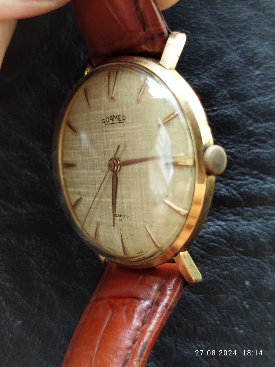

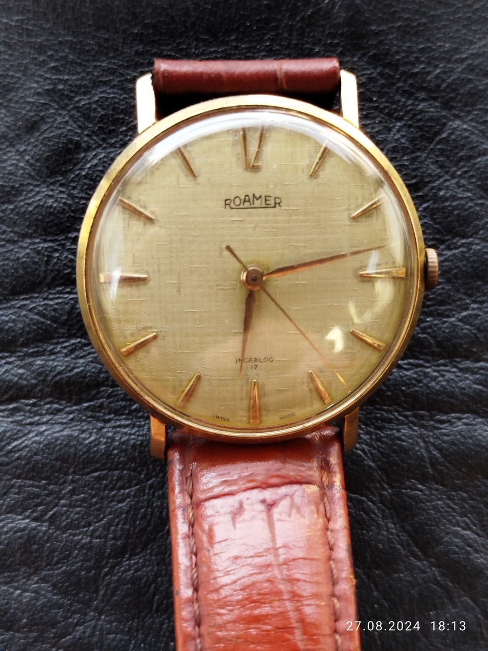

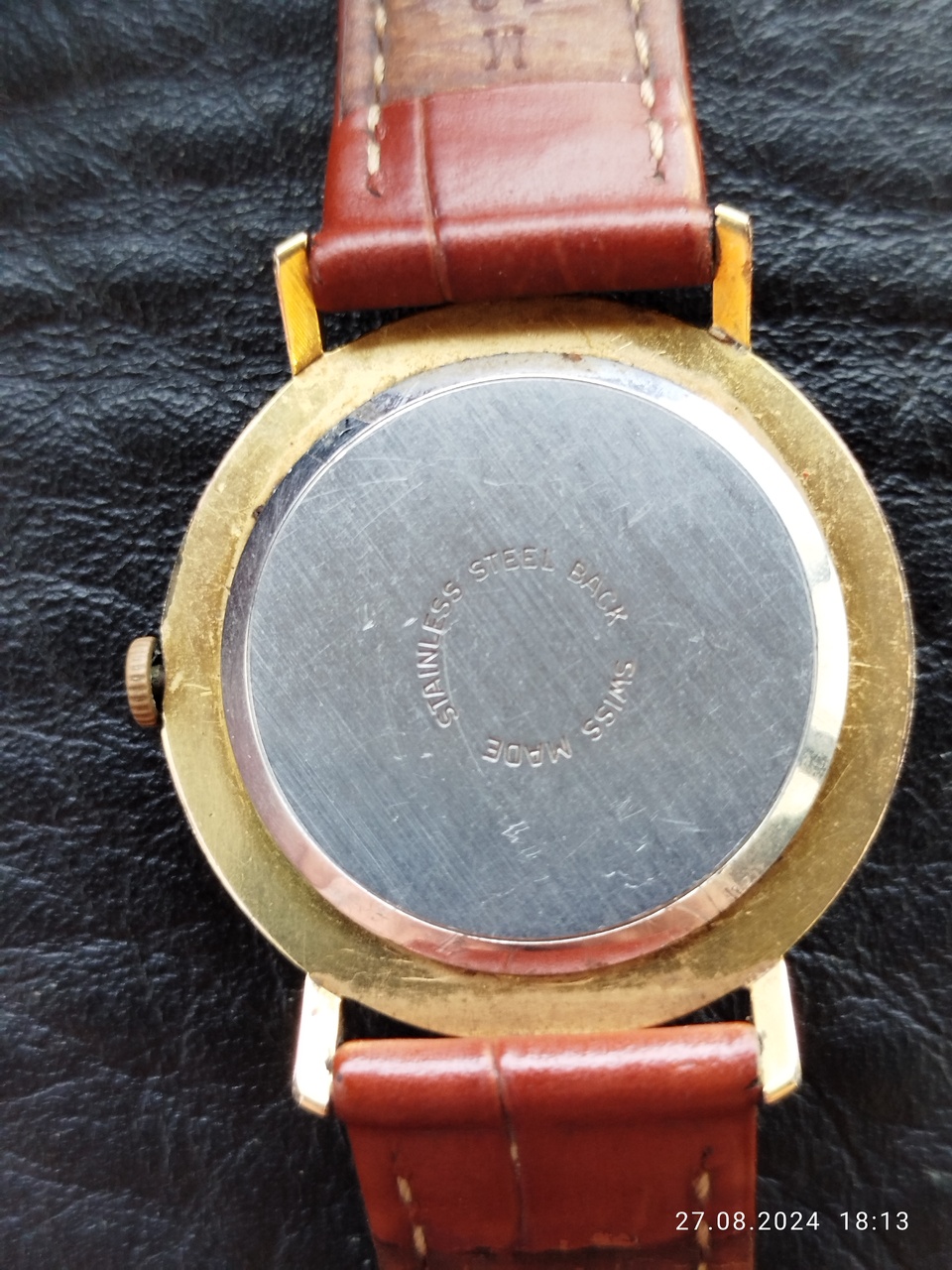

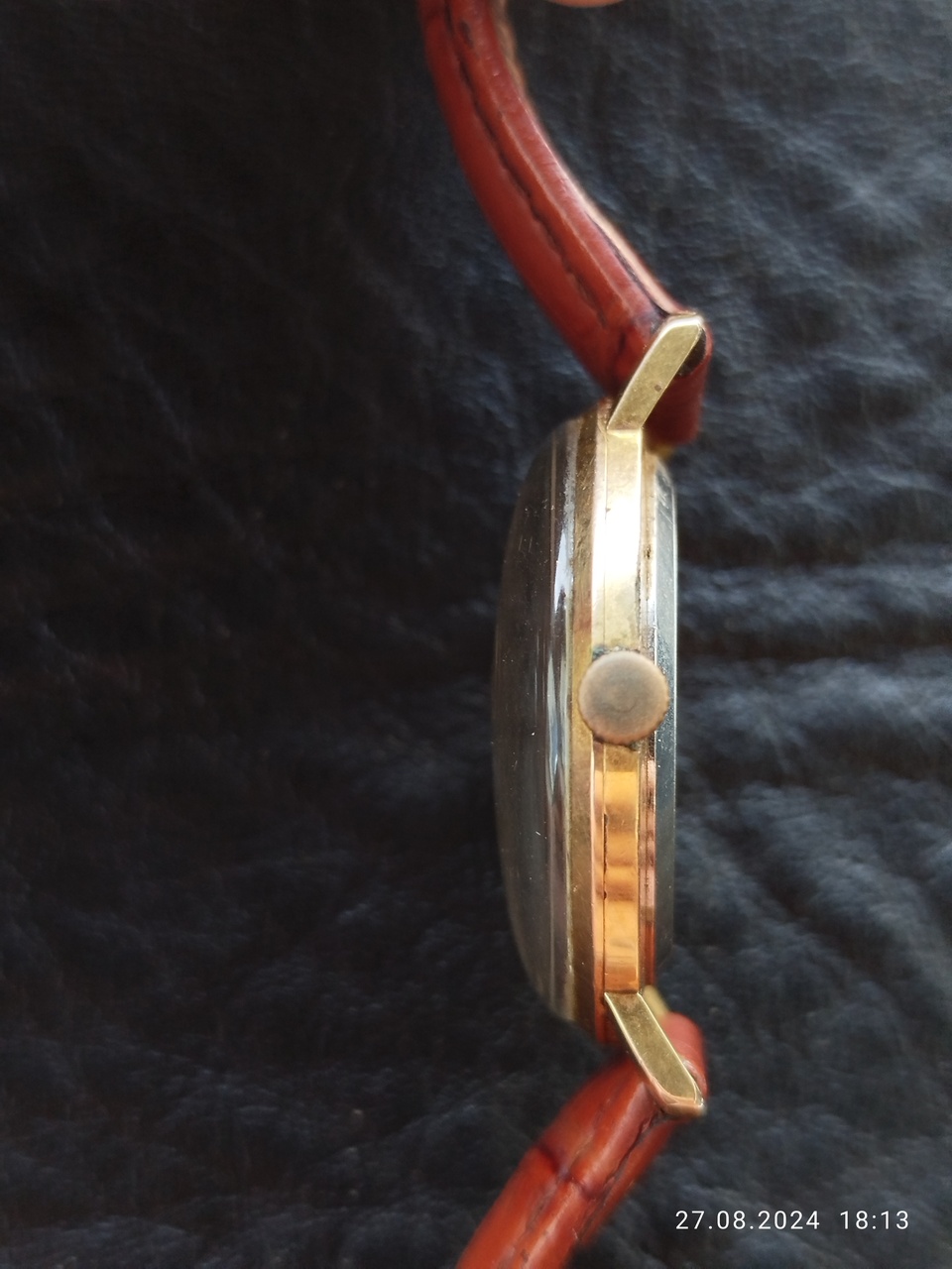

Доброго всем дня. Подвернулись такие часы. Приобрел по случаю. Но найти не могу информацию о них. По бренду более менее есть информация, а по часам не нашел. Буду признателен за любую информацию.Нажмите на изображение для увеличения

Доброго дня!
Пока только смогу сказать что циферблат оригинал. Сможете показать механизм?

Там же крышка-хлопушка? Можно поддеть затупленным ножом.
По калибру можно будет определить и годы изготовления и аналоги, с чем сравнивать. Пока что корпус и задняя крышка не дают возможности их завязать с циферблатом. На нем написано Инкаблок, а в тех корпусах, к которым предположительно можно отнести часы, были калибры без Инкаблоков.

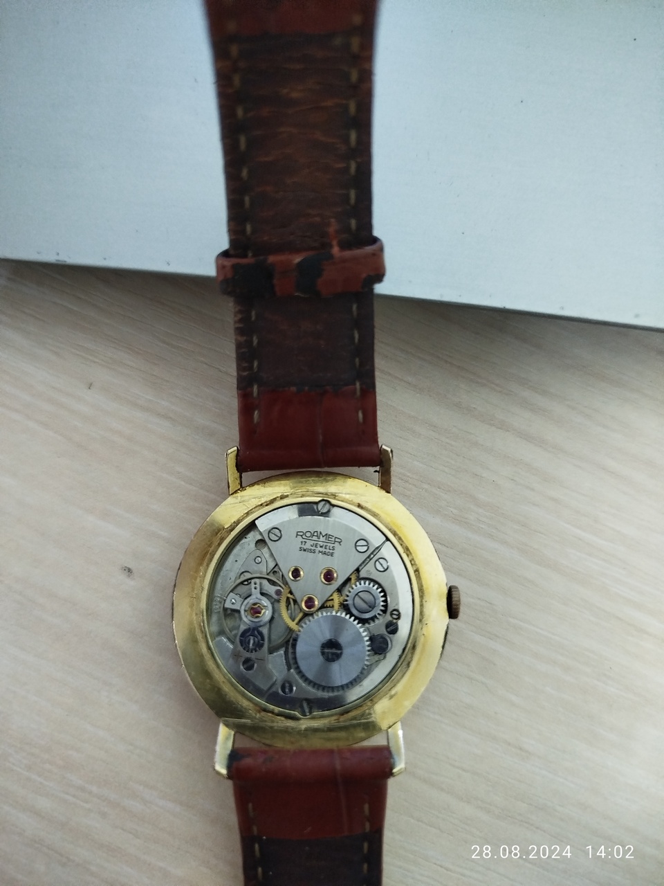

ID:	3745832всю крышку искорябал. захлопнута наглухо.

Сообщение от Lesheiodin Посмотреть сообщение
Вложение 3745832всю крышку искорябал. захлопнута наглухо.
Бррр, как по сердцу... позолоту всегда царапать очень больно. Подточите чуть-чуть мелкой наждачкой край крышки в месте соприкосновения чтобы садился легче, все равно водозащиты в часах нет.
Итак, это родной ромеровский механизм MST 414, годы производства 1963 - 1973, вероятнее всего период производства более узкий (где-то 63 - 66) и чем раньше тем вероятнее, поскольку заводная головка выглядит родной, и при этом она тонкая как из классической эры. Костюмник, ну это очевидно. В конце классической эры предприятие модернизировало продукцию, вводя технологии и заявляя об этом на циферблате или задней крышке. Этот же период объясняет почему задняя крышка столь лаконична. При этом форма корпуса сзади соответствует костюмникам на заимствованных калибрах, но с костюмниками у них всегда был какой-то бедлам, будто они делали все мелкими партиями.
Я за 100% оригинал.
