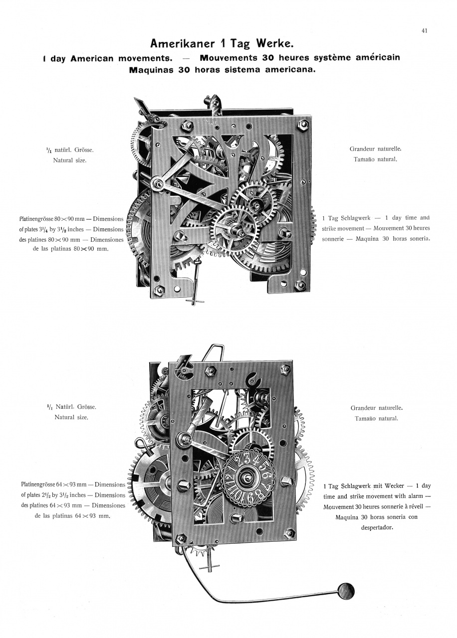

Этот патент 147023 перестал действовать в 1914 году.
Тип механизма, который в Ваших часах использовался многими производителя около 1900 года.
О сортности прорезных механизмов особо не задумывалась.
У Вас механизм скорее всего рассчитан на 8-ми дневный завод, но были механизмы совсем дешёвые, у которых был 30-ти часовой завод.
