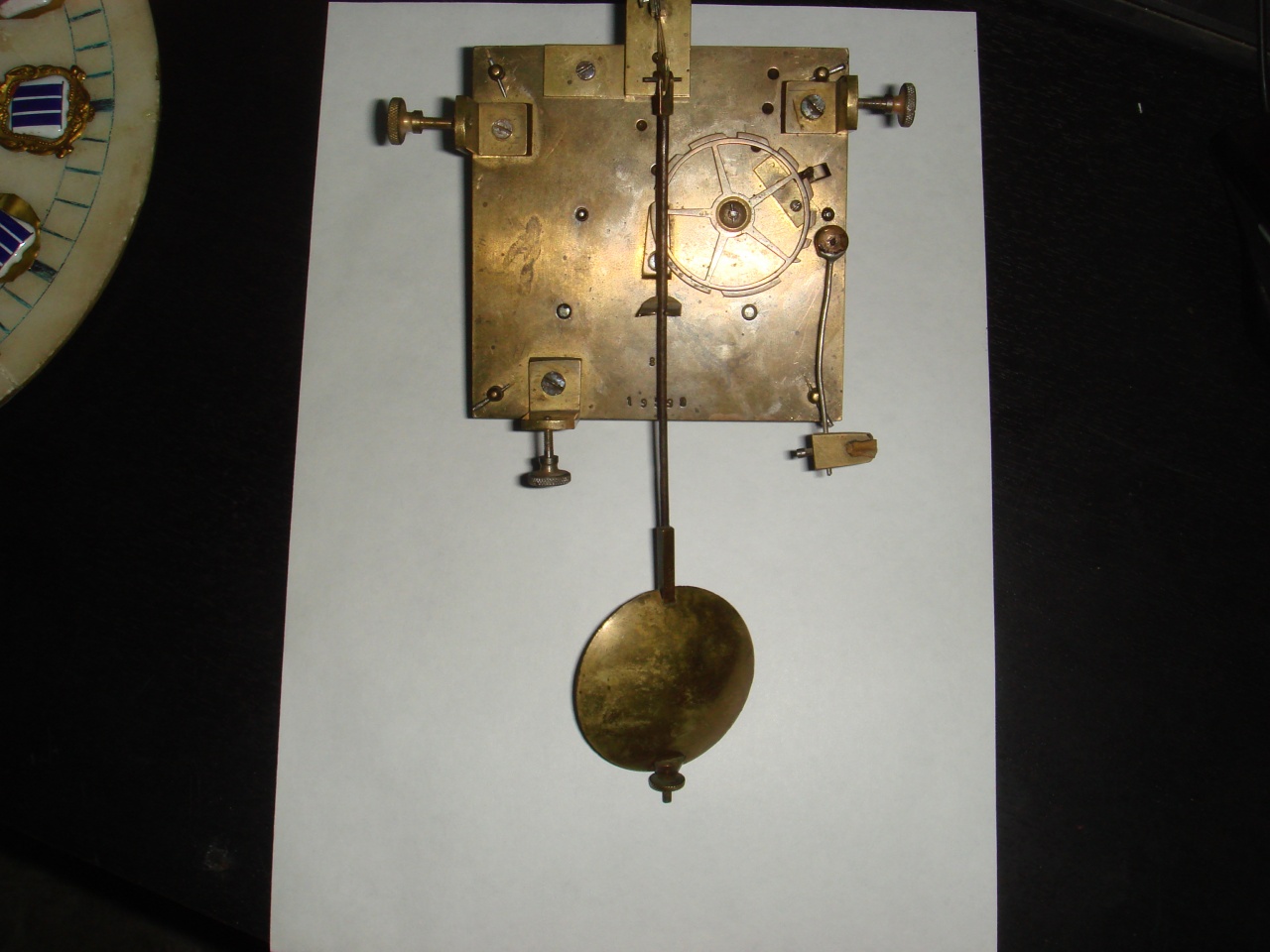

всем доброго дня перечитывал эту тему с начала и хочу представить механизм часов с боем неподписной серия 36 посчитал зубья анкерного колеса их 36 так что статистическая база расширяется

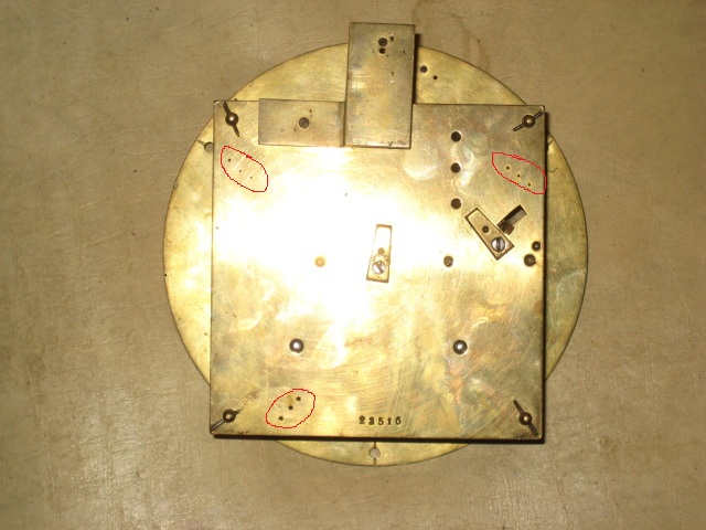

Сергей, спасибо огромное за фото, теперь, глядя на Ваши снимки, я, кажется, начал понимать, для чего нужны были отметки тремя точками на платине, которые, как считалось ранее, в том числе и Дж. Эвереттом, были оставлены фиксирующей оснасткой, используемой при сверлении отверстий в уже отлитых и обработанных платинах механизмов ранних Ленцкирхов (http://forum.watch.ru/showpost.php?p...&postcount=168).
На самом деле это отметки от фабричного шаблонного кернения - в этом месте, в последствии, могли быть просверлены отверстия и нарезана резьба для ножек крепления механизма к стенке, как в случае с Вашими часами (у каждой ножки один винт и два фиксирующих шпынька).
Супер, похоже, еще одной тайной Ленцкирха стало меньше =)
С ув,
Олег
