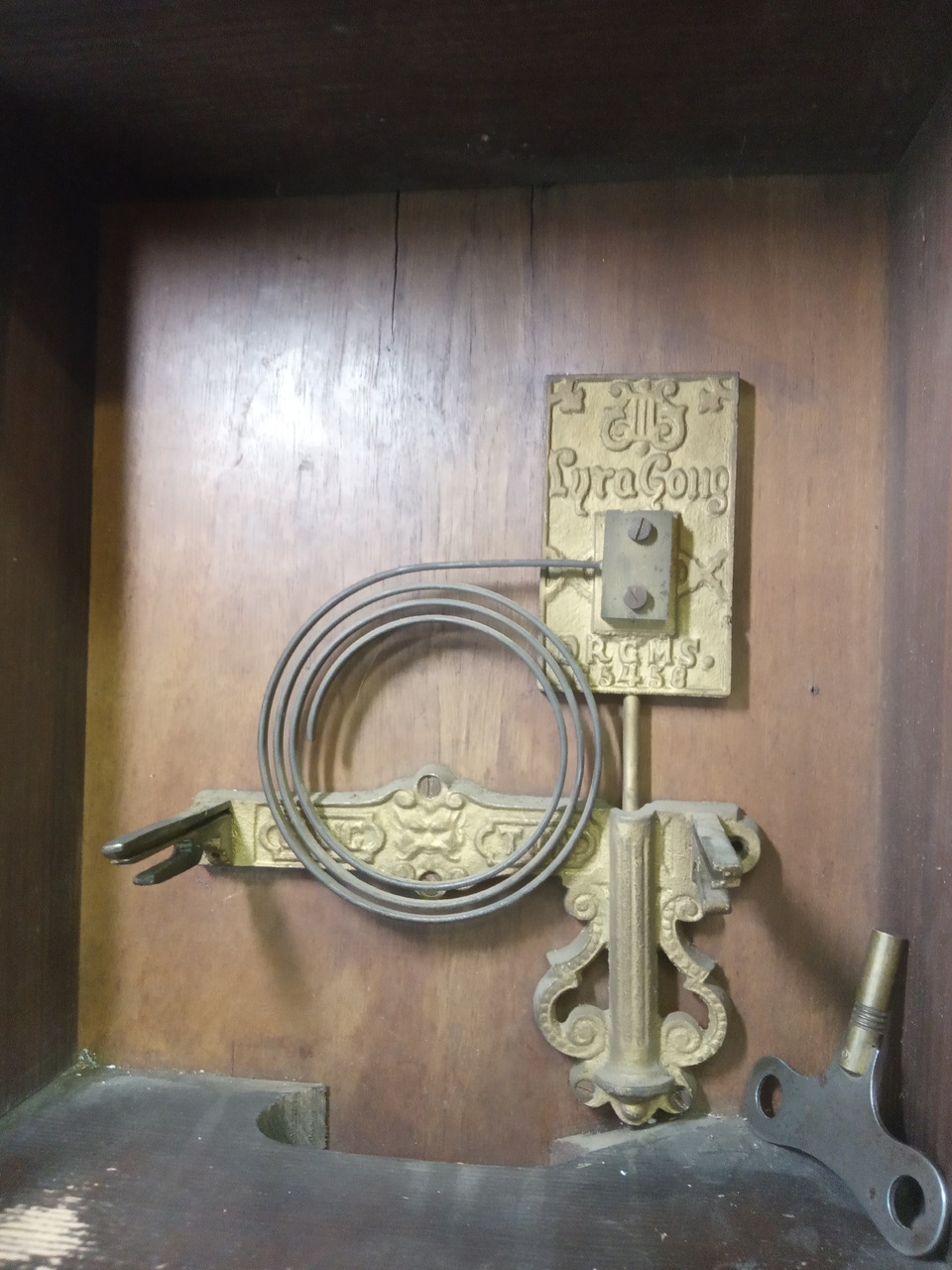

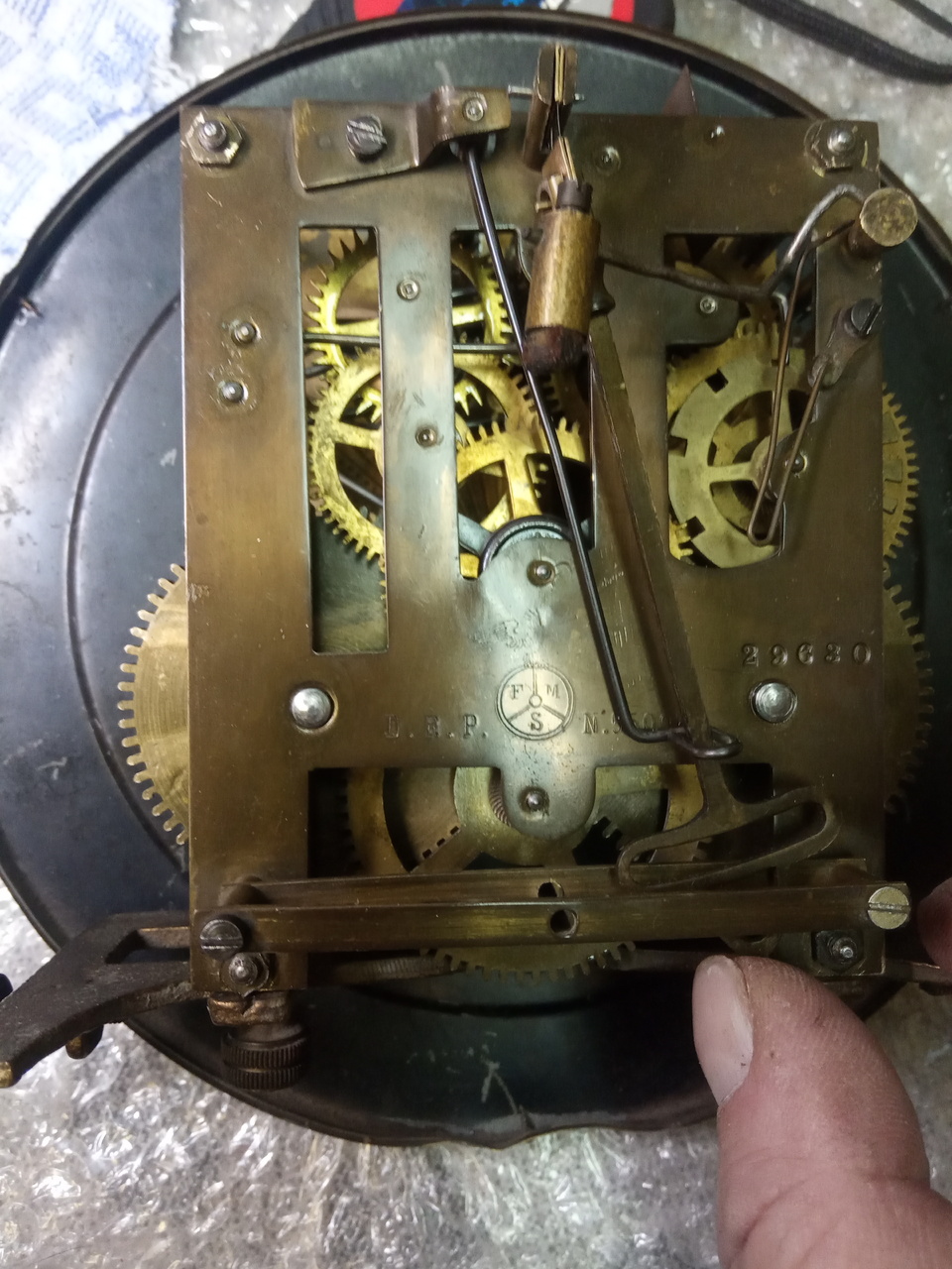

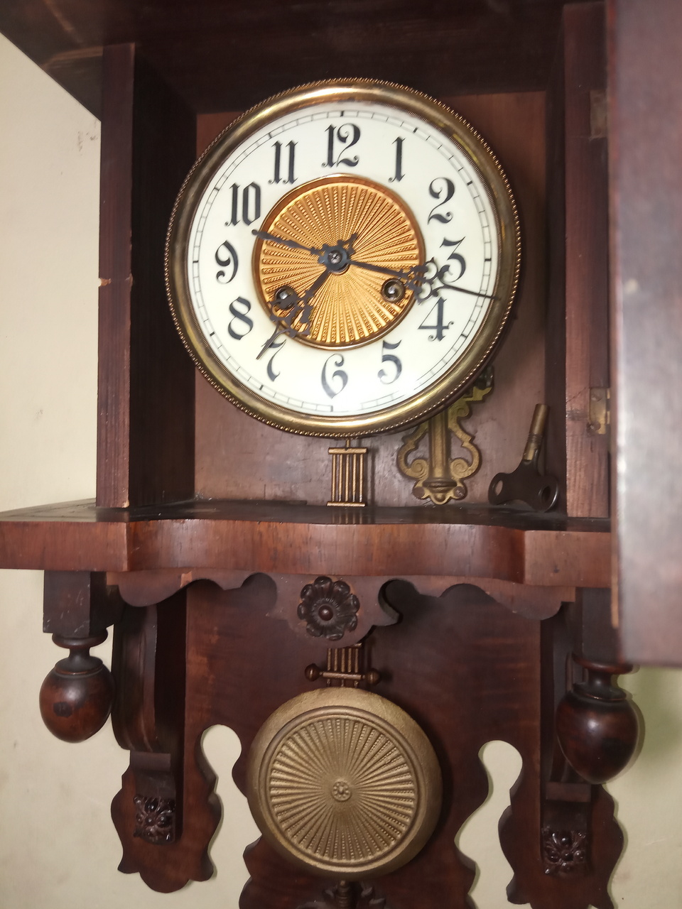

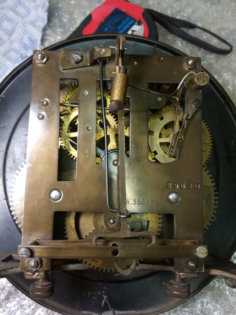

Доброго времени суток. Подскажите год выпуска FMS? С уважением Александр.Нажмите на изображение для увеличения

Это один из первых прорезных механизмов FMS. Я бы его датировал до 1903 г.
