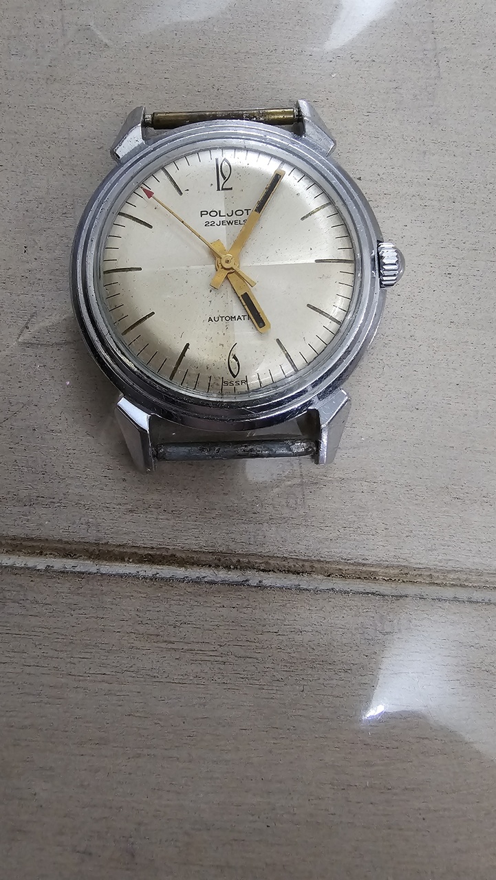

Так же есть вопрос по циферблату с мешка... это новодел или оригинал? Выглядит слишком новым и по моему не изогнут...
Вчера приобрел...
ID:	3867838   Нажмите на изображение для увеличения
ID:	3867839   Нажмите на изображение для увеличения

Сообщение от Ivscherbakov Посмотреть сообщение
Новодел. Кстати, на приведённом вами фото №3, тоже новодел.
Вчера приобрел...
Стрелки должны быть без светомассы, согласно вашей же классификации.
тип 2 ... имеет ли место быть на самом деле или нет???
Да, ставились на большое количество оформлений, особенно Poljot 22 jewels.

Механизм в часах, которые вы вчера приобрели это сборная солянка на базе полёта 2408. На Родину механизм ставился с противоударным балансом.

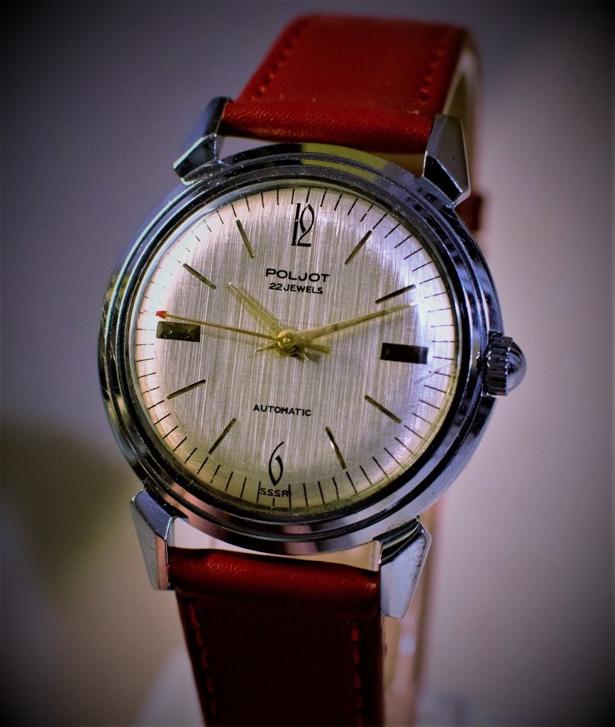

Прошу совета по поводу подбора стрелок?Классические тонкие?

Сообщение от nikto Посмотреть сообщение
Вложение 3915098
Сдается мне, что тут стрелками не обойтись. Циферблат от суперэкспортной Родины, и походу там свой безансонский корпус должен быть, по типу такого кмк в аттаче, как и стрелки и зг.
Тонкие конусные, без краски.
Вложение 3915098
Это часы "Полет" ("Родина") для Чехословакии - SSSR - Svaz Sovětských Socialistických Republik. Ранее уже показывали варианты именно таких часов и других для Чехословакции и стрелок на них. Вот фото:
ID:	3915742   Нажмите на изображение для увеличения
ID:	3915743   Нажмите на изображение для увеличения
ID:	3915744   Нажмите на изображение для увеличения
